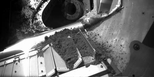

Dritte TEGA-Probe auf dem halb geöffneten Ofen Nr. 5
(Bild: NASA/JPL-Caltech/University of Arizona)
Damit will man die Hinweise auf Perchlorate bestätigen, die man durch Untersuchungen mit dem chemischen Messkomplex MECA (Microscopy, Electrochemistry and Conductivity Analyzer) gefunden hat. Die neue Bodenprobe stammt von einer “Rosy Red” genannten Stelle des Marsbodens und wurde mit kleineren Problemen in den seit dem 20. Juni nur halb geöffneten Ofen Nummer 5 transportiert. Die Öfen, bei denen der Öffnungsmechanismus möglicherweise komplett funktioniert, möchte man sich für spätere Untersuchungen aufheben. Der Verdacht auf Perchlorate hatte sich mit Proben von “Snow White” und “Rosy Red” ergeben. Die tiefste Grabung auf dem Marsboden hat mittlerweile 9 cm erreicht.

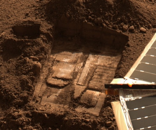

Die Grabungsstelle “Schneeweißchen”

Zusätzlich enthält MECA ein optisches und ein Rasterkraft-Mikroskop. Die Auflösung des optischen Mikroskopes liegt bei 4 Mikrometern (Tausendstel Millimetern) pro Pixel, die des Rasterkraftmikroskops bei 10 Nanometern (Millionstel Millimetern). Für die optische Mikroskopie wird die Probe mit roten, grünen und blauen LED beleuchtet, wodurch Farbbilder möglich werden. Zusätzlich ermöglicht die Verwendung ultravioletten Lichtes auch das Feststellen von Luminiszenzeffekten. Das Rasterkraftmikroskop tastet besonders interessante Teile der Probe mit einer sehr feinen Nadel ab. Damit kann eine überaus genaue Karte der Oberflächenbeschaffenheit erstellt werden.
Vor dieser genauesten Untersuchung, die je auf einem anderen Himmelskörper durchgeführt wurde, passiert die Probe ein Buquet von 69 verschiedenen Substraten. Damit untersucht man die Wirkung unterschiedlicher Adhäsionsmechanismen und gewinnt dabei Informationen über Korngröße, magnetische Eigenschaften sowie Haftkräfte.
