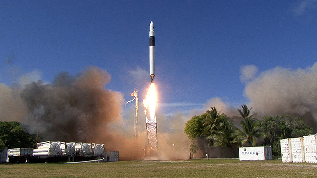

Der Start fand am 3. August um 05:34 MESZ von Omelek im Kwajalein Atoll statt. Der Start verlief anfangs wie erwartet. Das neue Merlin-1C-Triebwerk arbeitete problemlos. Jedoch trat bei der Stufentrennung ein Problem auf, worauf die Rakete außer Kontrolle geriet und im Pazifik niederging.
