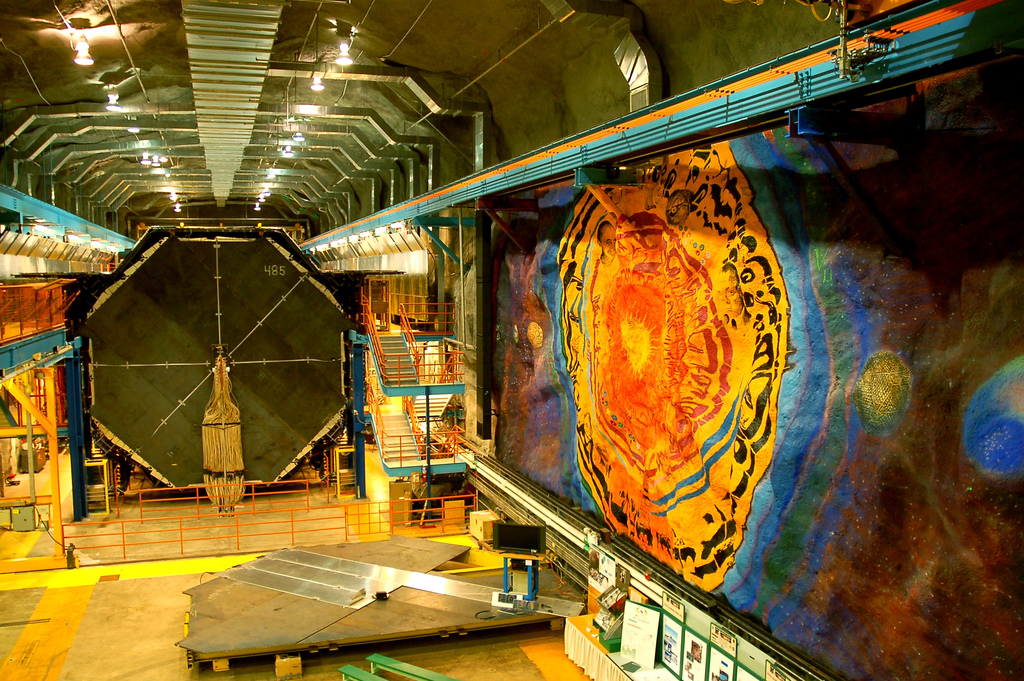

Blick in das Labor in der ehemaligen Soudan-Eisenerzmine im US-Bundesstaat Minnesota
(Bild: Flickr/ Alt text /CC-BY-SA)

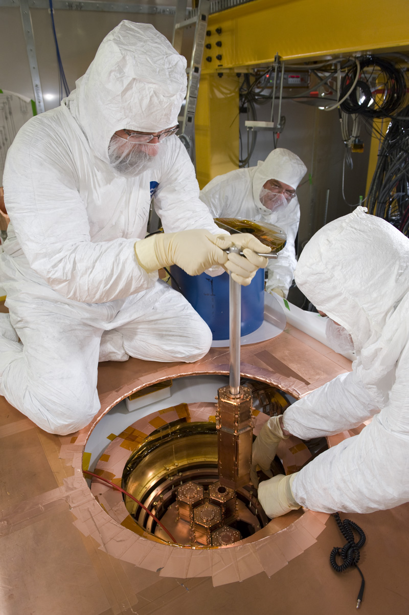

Blickt man hinter den aufwendigen Schutzmantel, steht man vor dem Kryostaten: Platten aus abwechselnd hochreinem Silizium und Germanium werden auf 40 Millikelvin gekühlt, vierzig Tausendstel Grad über dem absoluten Nullpunkt. Wären die Kristalle zu warm, würden die Atome hin und her schwingen. Hier aber sollen sie von Dunkler Materie in Schwingung versetzt werden, um damit ein fundamentales Problem der Astrophysik zu erklären.

Arbeiten am Cryogenic-Dark-Matter-Search-Experiment
(Bild: Reidar Hahn / Fermilab)
