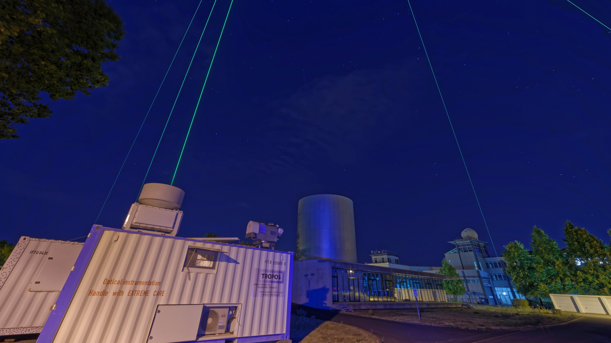

Zur Präzision des neue Klimasatelliten trägt auch eine groß angelegte Messkampagne bei, an der sich rund 50 Bodenstationen des europäischen Netzwerks ACTRIS beteiligen und die vom TROPOS in Leipzig koordiniert wird.
Rund 50 Stationen - wie hier am TROPOS in Leipzig - beteiligen sich an der Messkampagne atmo4ACTRIS. (Bild: Tilo Arnhold, TROPOS)
Rund 50 Stationen – wie hier am TROPOS in Leipzig – beteiligen sich an der Messkampagne atmo4ACTRIS. (Bild: Tilo Arnhold, TROPOS)

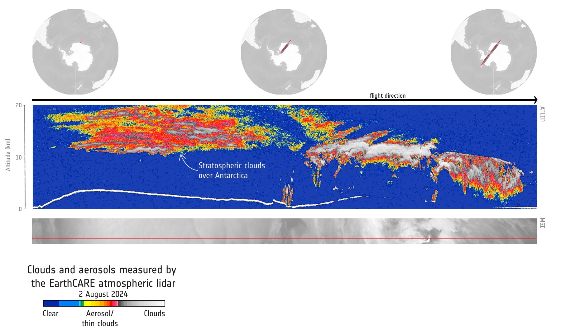

EarthCARE wurde am 29. Mai 2024 in eine Umlaufbahn um die Erde gebracht. Nur einen Monat später lieferte der Satellit die ersten Bilder des Wolkenradars, kurz darauf folgten die ersten Bilder des Breitbandradiometers, des abbildenden Spektrometers und im August schließlich auch des Atmosphären-Lidars. Dieses hochmoderne Instrument nimmt detaillierte vertikale Profile von Aerosolen und Wolken in der Atmosphäre in verschiedenen Regionen der Erde auf. Aerosole sind winzige Partikel und Tröpfchen aus natürlichen Quellen wie Staub und Seesalz sowie von menschlichen Aktivitäten wie Industrieemissionen oder Holzverbrennungen. Lidar steht für Licht-Radar: Der Laser sendet kurze Impulse von UV-Licht aus, die wie bei einem Radar von Objekten reflektiert und in einem hochempfindlichen Empfänger analysiert werden. Durch die Laufzeit kann die Entfernung, durch die Signalstärke die Konzentration und durch die Polarisation kann die Art der Aerosole bestimmt werden. So wird es möglich, die Verteilung und Eigenschaften von Aerosolen und Wolken zu messen, einschließlich ihrer Höhe, Dicke, optischen und physikalischen Eigenschaften. Dabei ist die Zusammenarbeit mit den anderen drei Instrumenten des Satelliten entscheidend, um die Rolle von Aerosolen und Wolken im Energiehaushalt der Erde zu verstehen. Damit diese Berechnungen über die verschiedenen Geräte hinweg funktionieren, wurde extra ein neues Aerosolklassifizierungsmodell „(Hybrid End-To-End Aerosol Classification“, kurz: HETEAC) als Grundlage für die Aerosoltypisierung entwickelt. Insbesondere das Atmosphären-Lidar ATLID wird auch einen wichtigen Beitrag zur Verbesserung der Luftqualitätsprognosen liefern. Ulla Wandinger, die jahrelang zu der Entwicklung von ATLID beigetragen hat, ist begeistert von den ersten Messungen: “Die Fülle der Daten und der detailgenaue Blick in die Strukturen der Atmosphäre sind absolut beeindruckend.“ EarthCARE könnte also die Forschung zu Aerosolen und Wolken und den Wechselwirkungen zwischen ihnen und damit auch die Klimaforschung einen deutlichen Schritt voranbringen.
Stratosphärenwolken und Gravitationswellen über der Antarktis. (Bild: ESA)
Die ersten Bilder vom August zeigen die Vielfalt von Aerosolen und Wolken in der Erdatmosphäre: Zu sehen sind z.B. ein Profil von Polaren Stratosphärenwolken (PSC) über der Antarktis, die eine wichtige Rolle bei der Ozonlochentstehung spielen, oder der Tropensturm Debby über dem Golf von Mexiko und Rauchfahnen aus Waldbränden in Kanada. Simonetta Cheli, Direktorin für Erdbeobachtungsprogramme der ESA, sagte: „Nach den ersten Bildern der anderen drei Instrumente von EarthCARE können wir jetzt auch sehen, wie gut das Atmosphären-Lidar ATLID funktioniert. Nachdem das Instrument seine routinemäßige Dekontamination und Kalibrierung durchlaufen hat, kommen dessen Profile in der Qualität wie wir es erwartet hatten. Das Atmosphären-Lidar bringt uns völlig neue Einblicke in die vertikale Verteilung von Wolken und Aerosolen und ermöglicht uns zusammen mit den anderen Instrumenten ein neues wissenschaftliches Verständnis zur Energiebilanz der Erde zu gewinnen.“

Eine wichtige Rolle bei der Kalibrierung der Daten des EarthCARE-Satelliten spielen die Bodenstationen der europäischen Forschungsinfrastruktur ACTRIS: Sie wurden in den letzten Jahren auf- und ausgebaut, um Aerosolpartikel und Wolken mit Fernerkundungsgeräten wie Lidar und Radar zu untersuchen. Rund 50 Stationen in Europa und Übersee beteiligen sich an der Messkampagne atmo4ACTRIS. Dieses dichte Netz bietet den großen Vorteil, dass EarthCARE praktisch täglich über mindestens eine der Stationen fliegt, denn der erdnahe Orbit sorgt dafür, dass der Satellit unseren Planeten streifenweise „abfliegt“ und nur aller 25 Tage wieder über derselben Stelle der Erde ist. Eine einzelne Bodenstation reicht daher zum Kalibrieren nicht aus. „Wir haben die Messkampagne im Rahmen des Infrastrukturprojekts ATMO-ACCESS bereits Ende letzten Jahres mit simulierten Überflügen zwei Monate lang geprobt, um uns auf die komplexe Aufgabe vorzubereiten. Das war sehr hilfreich, denn die ACTRIS-Stationen arbeiten zwar alle nach denselben Standards, aber haben zum Teil sehr unterschiedliches Vorwissen bezüglich der Validierung von Satellitendaten. Daher sind wir alle sehr gespannt darauf, die ersten Daten von EarthCARE mit den Bodenstationen zu vergleichen“, berichtet Dr. Holger Baars vom TROPOS, der die Kampagne von Leipzig aus koordiniert. Aus Deutschland werden neben den TROPOS-Stationen in Leipzig und Melpitz auch Stationen des Deutschen Wetterdienstes (DWD) in Hohenpeißenberg und Lindenberg, der Universität zu Köln (UzK) in Kooperation mit dem Forschungszentrums Jülich (FZJ), des Karlsruher Instituts für Technologie (KIT) und der Universität Leipzig mitmachen. Deutsche Partner liefern außerdem wichtige Daten aus Übersee: Das Alfred-Wegener-Institut, Helmholtz-Zentrum für Polar- und Meeresforschung (AWI) steuert in Kooperation mit der UzK Beobachtungsdaten aus Ny-Ålesund in der Arktis bei und TROPOS liefert mit Cabo Verde im Atlantik, Limassol in Zypern und Duschanbe in Tadschikistan Daten von drei Stationen im Staubgürtel der Erde.
