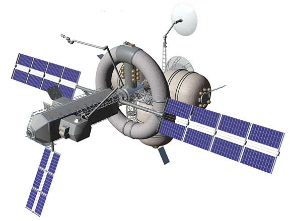

NASA Technology Applications Assessment Team

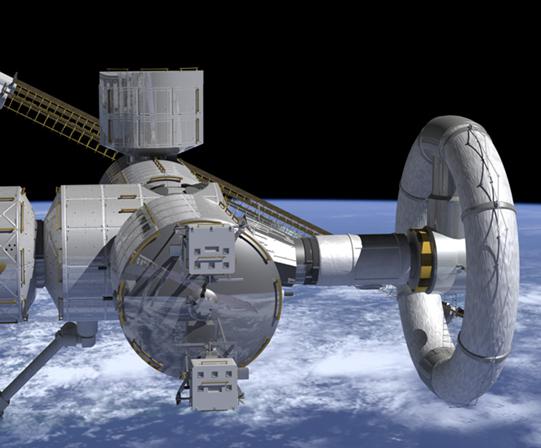

Nautilus-X in der Basis-Konfiguration.
(Bild: NASA Technology Applications Assessment Team)

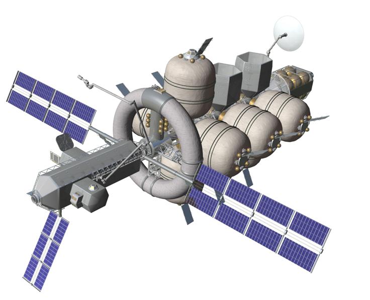

Nautilus-X hat folgende Hauptkomponenten, wobei die genauen Maßen noch nicht bekannt sind:
  • Das Hauptmodul soll das größte Modul von Nautilus-X sein. Das 14 m lange und im Durchmesser 6,5 m große Modul soll als universelles Modul dienen, das zu Forschung etc. genutzt werden kann. Es ähnelt somit den Raumstationen des Saljut-Types, bei dem auch alle Funktionen in einem Modul vereint waren. Es wird zudem über eine seperat gestartete Luftschleuse verfügen, über die Astronauten eine EVA durchführen und das Raumschiff warten können. Von dem Hauptmodul soll ein Zugangstunnel ausgehen, der die gesamte Länge des Raumschiffs bis zur Triebwerkseinheit überbrücken soll. An diesem Zugangstunnel sollen sich zudem mehrere Knotenmodule befinden, die Kopplungspunkte für bis zu vier weitere Bestandteile bieten. Zudem wird es an der Front einen Kopplungsadapter für Zubringerraumschiffe, wie der US-Raumkapsel Orion oder einem noch zu entwickeldem europäischem Raumschiff, besitzen.
  • Das Kommando- und Observationsmodul soll das Gehirn der Nautilus-X sein: es soll an das Zentralmodul angekoppelt werden und über das Cockpit des Raumschiffes sowie über eine Aussichtskuppel, ähnlich der der Internationalen Raumstation ISS, nämlich Cupola, verfügen.
Die Nautilus-X-Konfiguration für längere Einsätze.
Eine Besonderheit des Raumschiffes soll seine Zentrifuge sein, in der die Astronauten wohnen werden. Sie wird entweder im Durchmesser von 30 Fuß (ca. 9,10 m) oder 40 Fuß (ca. 12,20 m) haben und in der Lage sein, bis zu 0,6 g (60% der Erdschwerkraft) zu erzeugen. Die Zentrifuge soll dazu dienen, dass die Körper der Astronauten beim Flug nicht zu viel Muskel- und Knochenmasse abbauen. Um dem Drehmoment der Zentrifuge entgegenzuwirken, soll diese über eine gegenläufig rotierende Masse verfügen. Die Zenitrifuge soll aus einem stabilen Kern und Zugangstunnel zur Zentrifugenröhre bestehen sowie aus einem ähnlich wie die Module von Bigelow Aerospace aufgebauten Zentrifugenröhre, in der die Schwerkraft wirken soll. Dies spart viel Masse und Startvolumen ein.
Die Lagermodule sollen, wie der Name schon sagt, Fracht für die Mission lagern. Die Module sind ähnlich aufgebaut wie die aufblasbaren Stationsmodule von Bigelow Aerospace: Beim Start sind sie noch zusammengepackt und haben nur einen Bruchteil ihres späteren Volumens. Erst im Weltraum werden sie mittels Druckluft aufgepumpt und bieten damit einen großen Lagerraum. Dabei werden sie in maximal Vierer-Gruppen an dem zentralen Kopplungspunkten des Zugangstunnels plaziert Je nachdem, wie lange eine Mission dauert, können zwischen 3 und 14 dieser Lagermodule am Raumschiff angebracht werden.

Die Zentrifugen-Testeinheit an der ISS.

Es gibt sogar schon erste Pläne zum Test einiger Komponenten. So soll in den nächsten Jahren ein im Maßstab verkleinertes Modell der Zentrifuge zur ISS gestartet werden, um diese zu testen. Dieses soll dann an PMA 2 angekoppelt werden.
