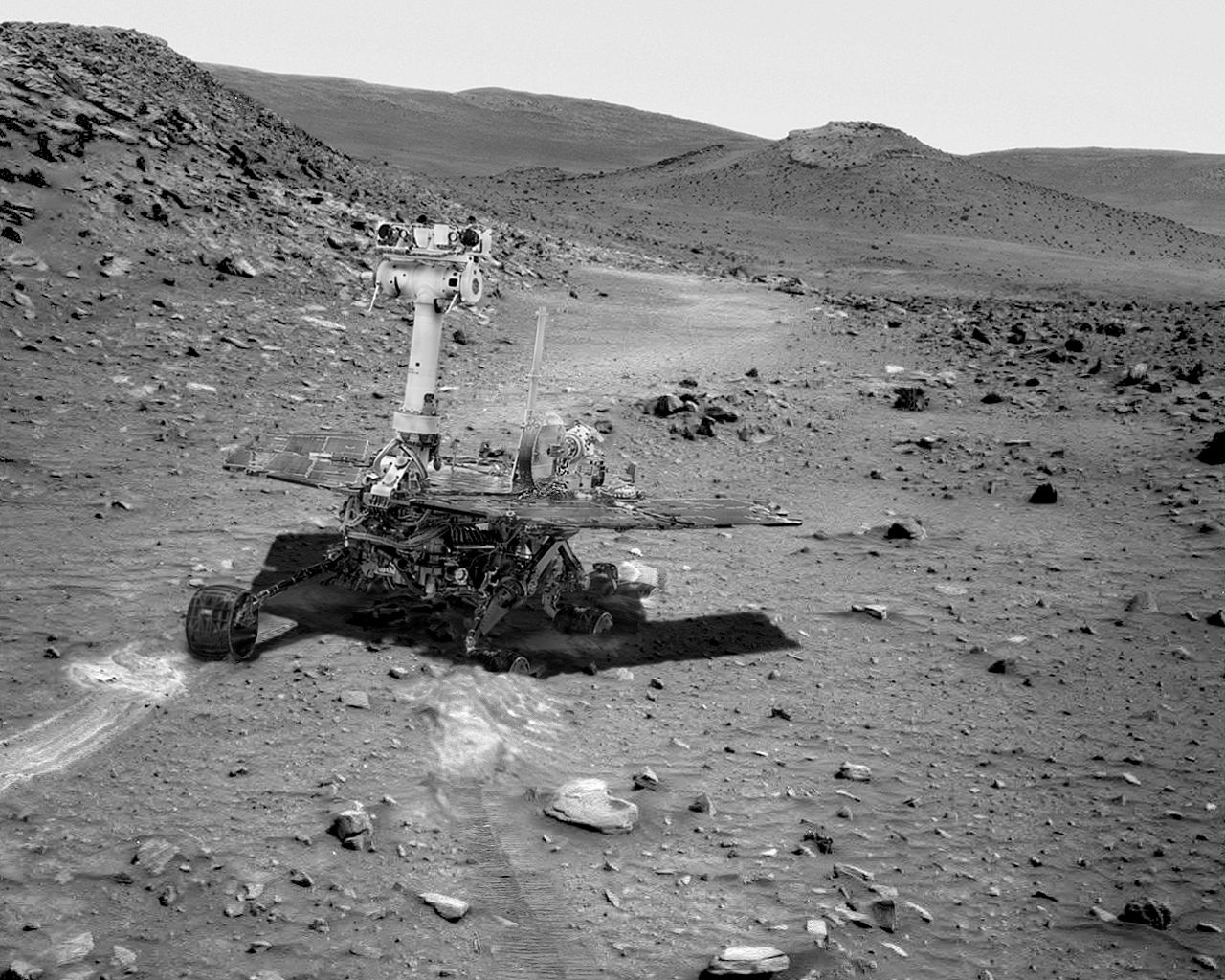

Diese künstlerische Darstellung veranschaulicht die Situation von Spirit Anfang des Jahres 2010. Das zugrundeliegende Foto wurde von Spirit aufgenommen. Der Rover wurde nachträglich eingefügt. Seine Positionierung entspricht dabei den realen Gegebenheiten. Süden befindet sich im Bildhintergrund.

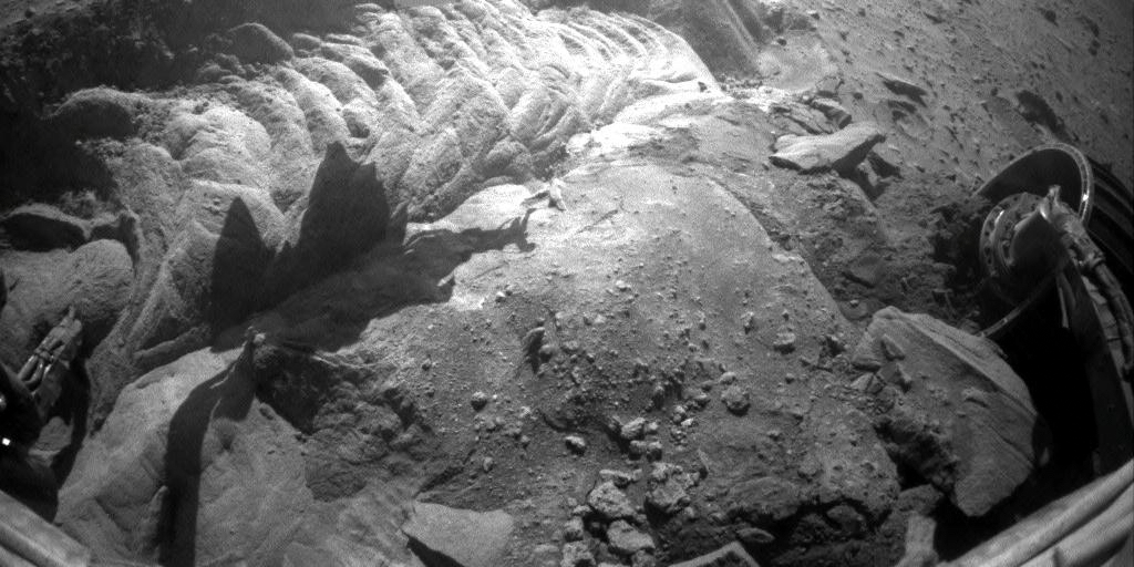

Leider erzielten die dazu durchgeführten Fahrbewegungen Spirits nur einen minimalen Erfolg. Einerseits gelang es zwar, mit dem Rover im Verlauf der dabei durchgeführten insgesamt acht Etappen einen geradezu bemerkenswerten Geländegewinn zu erzielen. Im Zeitraum zwischen dem 15. Januar 2010, dem Sol 2.145 der Spirit-Mission, und dem 4. Februar 2010, dem Sol 2.165, bewegte sich das Zentrum des Rovers um insgesamt 34 Zentimeter in die angestrebte südliche Richtung. Beide Hinterräder konnten dabei deutlich aus dem Untergrund angehoben werden. Andererseits erwies sich die dabei erfolgte Drehung Spirits um seinen Masseschwerpunkt als kontraproduktiv. Bedingt durch die Tatsache, dass drei operable Räder auf der linken Roverseite lediglich einem funktionsfähigen Rad auf der rechten Seite gegenüber standen, kam es zu einer seitlichen Abdrift, welche in diesem Umfang nicht beabsichtigt war.

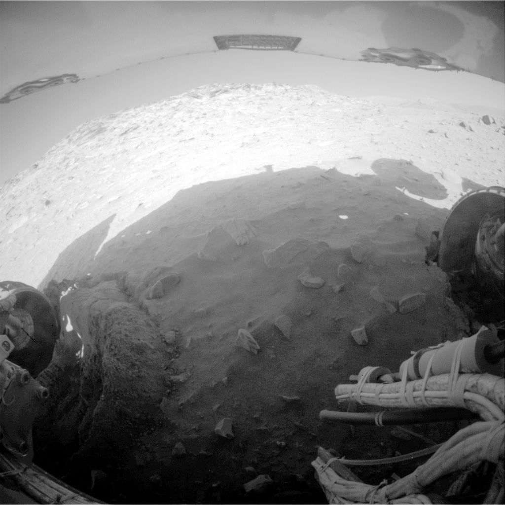

Die so erzielte Bewegung des linken Vorderrades um nahezu 80 Zentimeter führte dazu, dass sich die Gesamtneigung des Rovers nicht dauerhaft verbessern ließ. Aufgrund der immer knapper werdenden täglich zur Verfügung stehenden Energie sah sich die Missionsleitung am 8. Februar 2010, dem Sol 2.169, gezwungen, einen letzten Versuch zu unternehmen, um die Neigung Spirits zu verbessern. Zu diesem Zweck wurden während dieser Fahrt die beiden Vorderräder bewusst nicht bewegt. Das rechte Hinterrad sollte stattdessen wieder weiter in den losen Untergrund eingegraben und zeitgleich das linke Hinterrad angehoben werden. Auf diese Weise, so die Hoffnung, könnte der mittlerweile in einer Ausrichtung von Nordwest nach Südost stehende Rover etwas mehr zur Sonne ausgerichtet werden. Die bei diesem Versuch angestrebte Bewegung konnte auch durchgeführt werden, aber leider brachte das Manöver letztendlich keine deutlich erkennbare Verbesserung der Ausrichtung mit sich.
Dies hat jetzt zur Folge, dass Spirit den anstehenden Marswinter in einer ungünstigen Position verbringen muss. Wurde der letzte Winter noch auf einem nach Norden geneigten Hang des flachen “Home Plate”-Plateaus mit einer Neigung von fast 30 Grad nach Norden überstanden, so wird Spirit den kommenden Winter mit einer um neun Grad nach Süden gerichteten Neigung überdauern müssen. Dies, darin sind sich alle an der Mission beteiligten Mitarbeiter einig, wird ohne Zweifel negative Konsequenzen nach sich ziehen.

Ein Blick durch Spirits rückwärts gerichtete Gefahrenerkennungskamera am 8. Februar 2010 zeigt die Stellung der Hinterräder während des anstehenden Marswinters.

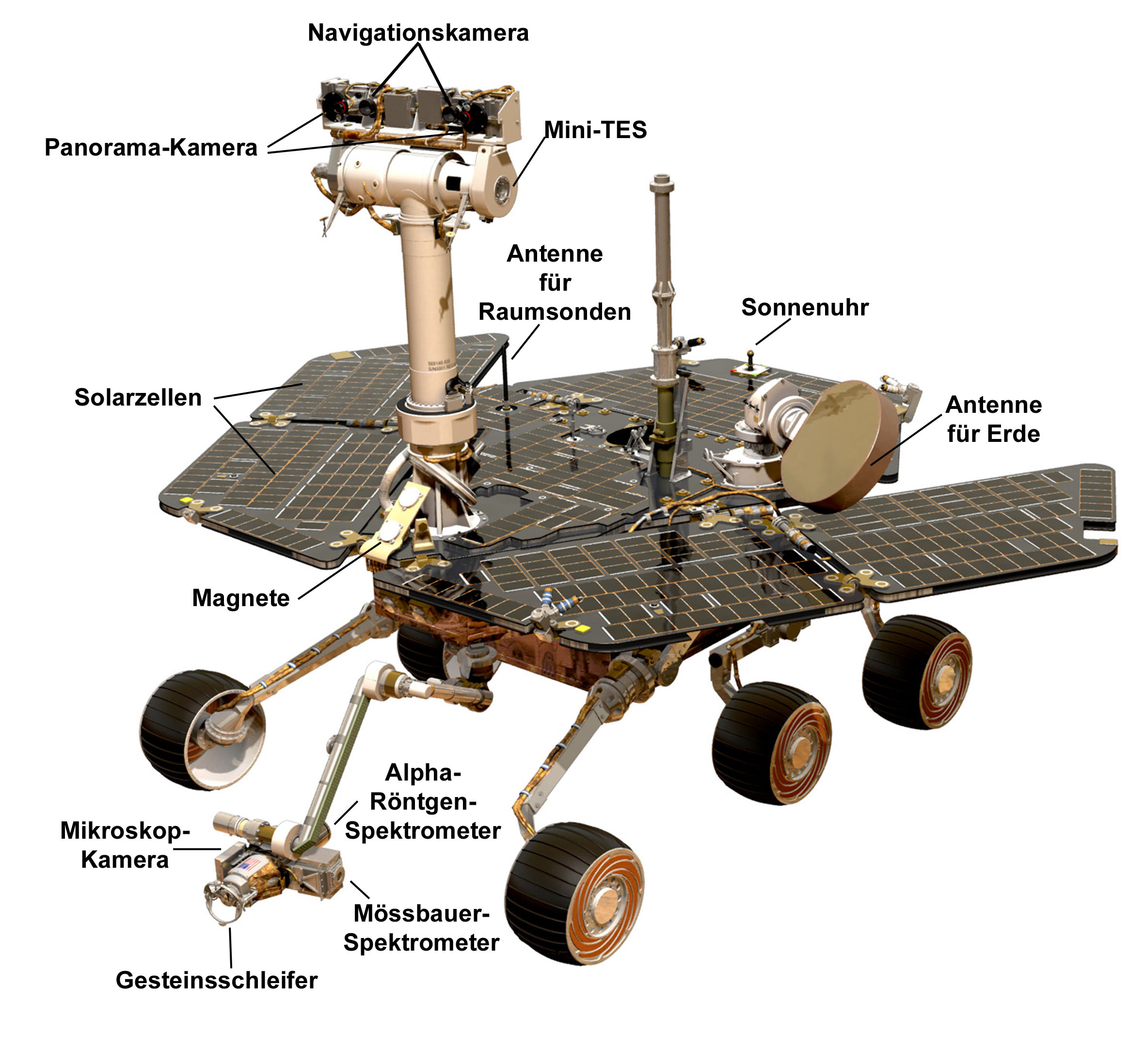

Der Instrumentenaufbau der baugleichen Marsrovers Spirit und Opportunity.
