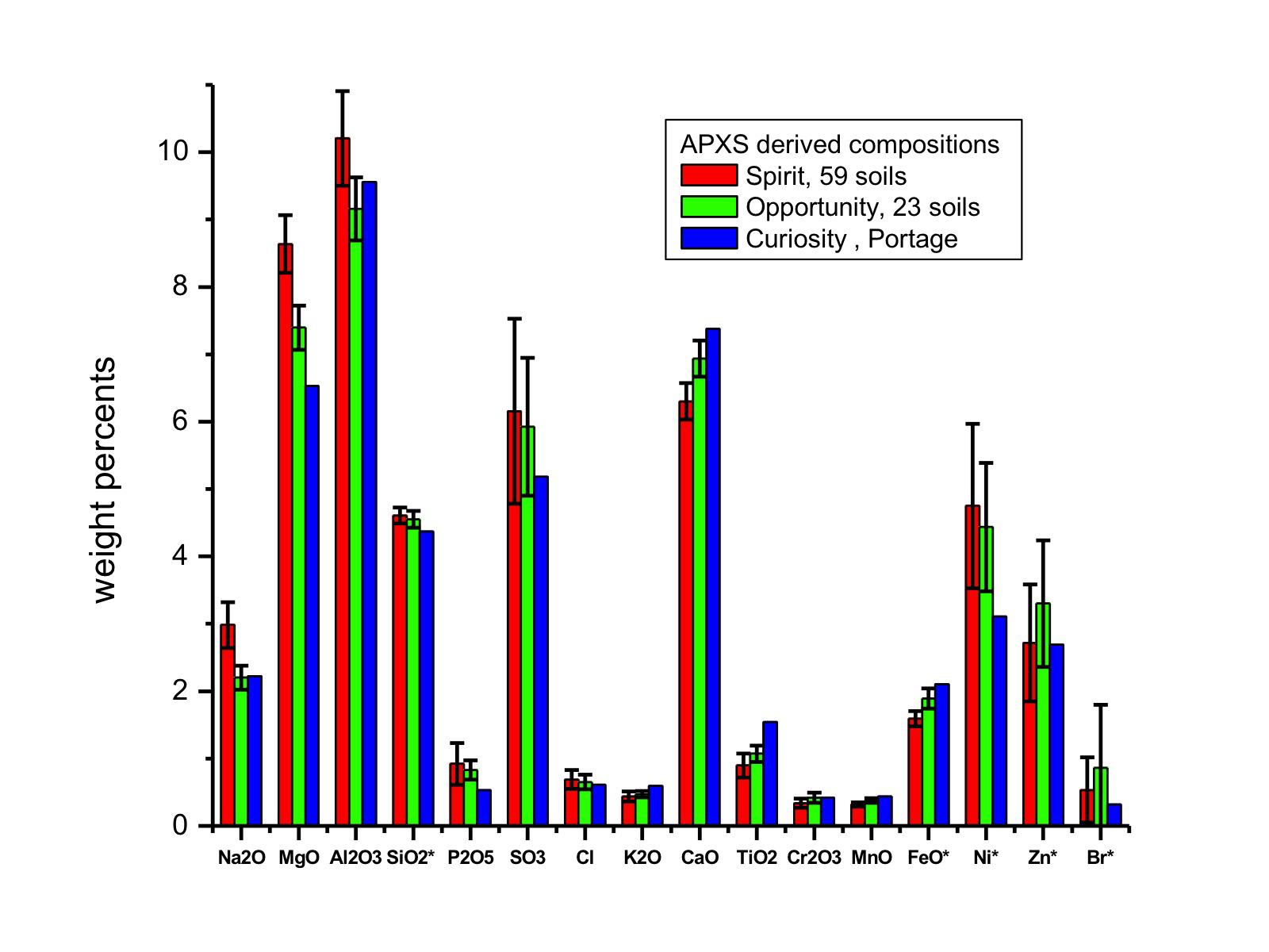

NASA, JPL-Caltech, University of Guelph
Messungen mit dem APX-Spektrometer von Curiosity zeigen, dass die chemische Zusammensetzung der Oberfläche im Gale-Krater weitgehend identisch mit der Zusammensetzung in den Operationsgebieten der Marsrover Spirit (Gusev-Krater) und Opportunity (Meridiani Planum) ist.

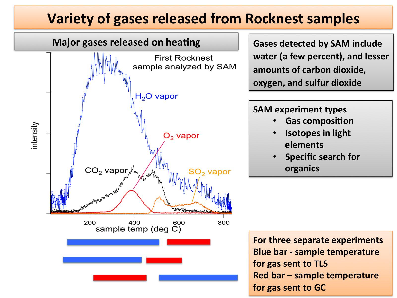

Mit dem SAM-Instrument entschlüsselten die an der Mission beteiligten Wissenschaftler die chemische Zusammensetzung der zuletzt entnommenen Probe, welche hierfür auf Temperaturen von bis zu 1.100 Grad Celsius erhitzt wurde. Hierbei zeigte sich, dass die untersuchte Probe neben Wasser, Kohlenstoffdioxid, Sauerstoff und Schwefeldioxid anscheinend auch einen gewissen Anteil an Perchlorat-Salzen beherbergte, eine reaktionsfreudige chemische Verbindung, welche im Jahr 2008 bereits von dem Marslander Phoenix in der Nordpolregion des Mars nachgewiesen werden konnte.
Bei der Erhitzung der Bodenprobe bildete sich zudem Chlormethan.
Bei dieser Substanz handelt es sich um eine kohlenstoffhaltige chemische Verbindung. Kohlenstoffhaltige Verbindungen gelten als die Grundvoraussetzung für die Entstehung von Leben und die Suche nach entsprechenden Verbindungen ist eines der erklärten Hauptziele der Curiosity-Mission.
Die NASA-Wissenschaftler warnen in diesem Zusammenhang allerdings vor vorschnellen Schlussfolgerungen, da der Ursprung des Chlormethans derzeit noch völlig unklar ist. Das Chlor stammt zwar definitiv vom Mars, die Herkunft des Kohlenstoffes ist dagegen noch nicht gesichert. Es sei gut möglich, dass dieser von Molekülen stamme, welche von der Erde “eingeschleppt” wurden. Bei dem detektierten Chlormethan könnte es sich somit um das Resultat von chemischen Reaktionen handeln, welche während des Erhitzungsprozesses im Inneren des SAM entstanden und deren Ausgangssubstanzen nicht ausschließlich vom Mars stammen müssen.

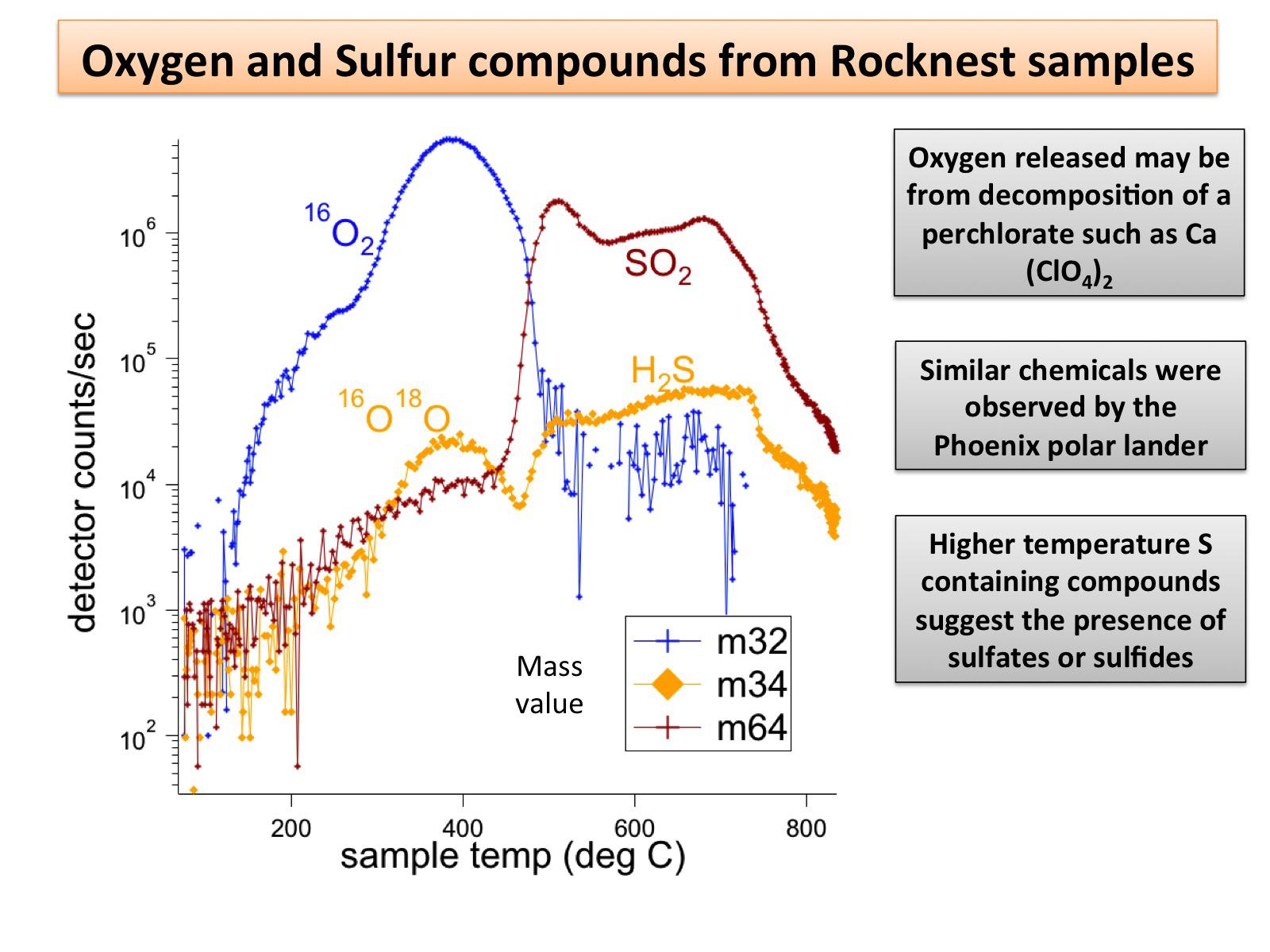

NASA, JPL-Caltech, GSFC
Die bisherigen Untersuchungsergebnisse des SAM deuten auf das Vorhandensein von Perchloraten hin.
