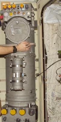

Das russische Sauerstoff-Erzeugungssystem Elektron im Swesda -Modul
Das amerikanische Sauerstoff-Erzeugungssystem OGA (Oxygen Generator Assembly) im Labormodul Destiny ist weiter außer Funktion. Es wird vermutet, dass es zu einer Verunreinigung der Membran in der Wasserstoffkuppel gekommen ist. Als Grund dafür wird ein zu sauerer pH-Wert des verwendeten Wassers angenommen. Die Experten in Houston arbeiten an einem Plan, den Wasserkreislauf erst zu reinigen und dann ein verfügbares Ersatzteil einzubauen. Diese Reparaturarbeiten sind für die zweite Hälfte dieser Woche geplant und man hofft, das OGA am nächsten Dienstag wieder in Betrieb nehmen zu können.
Der für die Besatzung lebenswichtige Sauerstoff wird zur Zeit durch das russische Sauerstoff-Erzeugungssystem Elektron und die Vorräte in den Tanks des Raumfrachters Progress-M 06M zur Verfügung gestellt. Die vom Boden eingeleitete Reaktivierung von Elektron wurde von Alexander Skworzow während der ersten zehn Minuten kontrolliert, um eine Überhitzung auszuschließen. Weiter erhielt er die Anweisung der Bodenstation in Moskau, ein Sauerstoffventil von Progress zu öffnen und so lange offen zu halten, bis die restlichen 12,8 kg Sauerstoff vollständig in die Station entleert wurden.

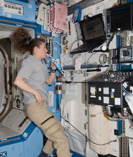

Tracy Caldwell-Dyson nutzt das Kommunikationssystem in Destiny bei der Arbeit
Tracy Caldwell-Dyson widmete sich in dieser Woche dem EarthKAM-Experiment. EarthKAM ermöglicht Schülern auf der Erde, eine Digitalkamera an Bord der ISS zu programmieren, um geografische Ziele aufzunehmen und in den Klassenräumen ihrer Mittelschulen auszuwerten. Mehr als 50 Schulen hatten sich für dieses Bildungsexperiment angemeldet. Die EarthKAM-Komponenten wurden erstmals in WORF (Windows Orbital Research Facility), einer kastenartigen Vorrichtung zur Erdbeobachtung am erdzugewandten 20-Zoll-Fenster von Destiny, eingebaut. Leider kam es beim Verbinden der EarthKAM-Komponenten mit dem A31p-Laptop zu Störungen und das Experiment konnte nicht in Betrieb genommen werden. Alle Reparaturversuche von Tracy Caldwell-Dyson mit Hilfe der Bodenstation blieben bis jetzt erfolglos. Der Fehler wird in der EarthKAM-Software oder dem SSC (Station Support Computer) vermutet.
