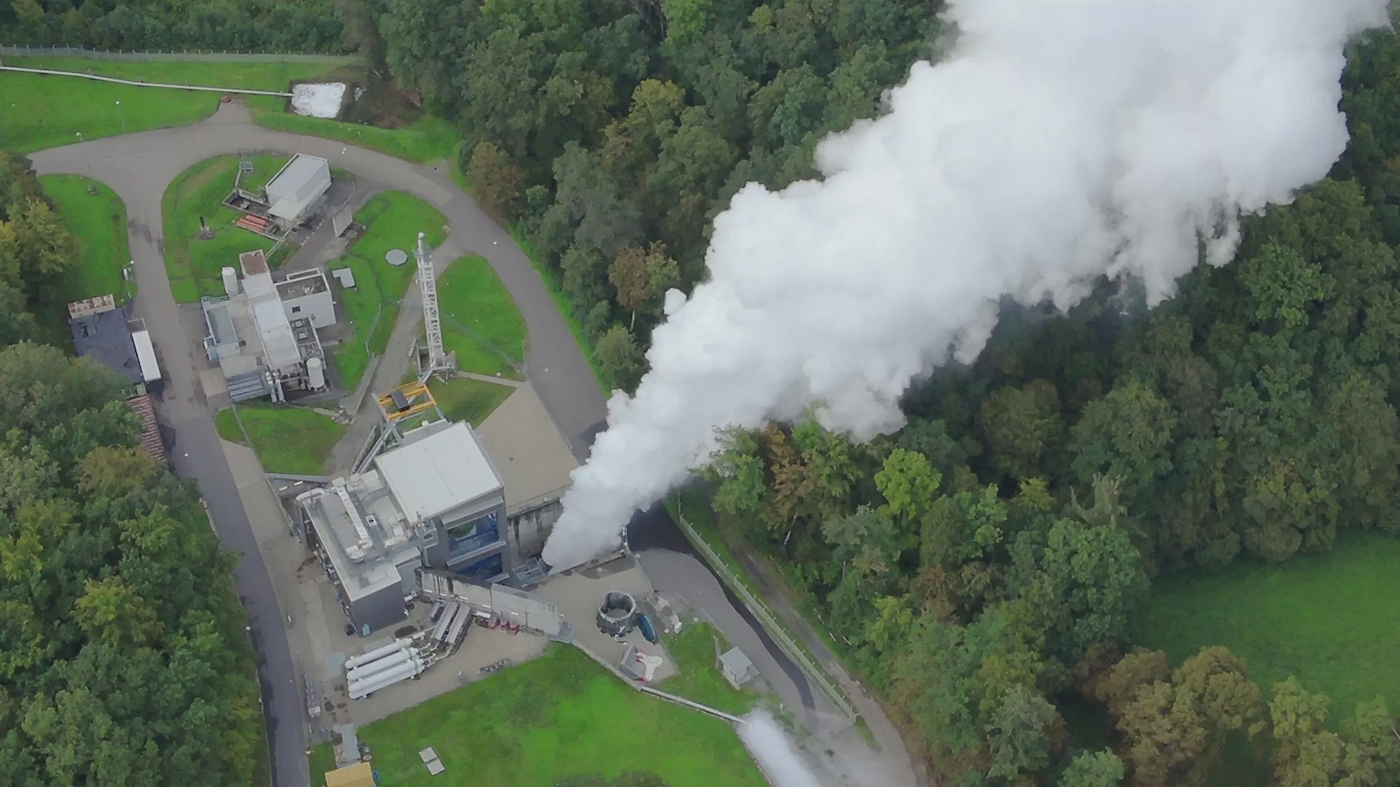

Dronenphoto vom HFT-3. (Bild:-ESA / DLR / ArianeGroup)
Dronenphoto vom HFT-3. (Bild: ESA / DLR / ArianeGroup)
Am 1. September 2023 haben die Teams von ArianeGroup, des Deutschen Zentrums für Luft- und Raumfahrt (DLR) und der Europäischen Weltraumorganisation ESA auf dem Prüfstand für die Oberstufe der neuen Trägerrakete Ariane 6 in Lampoldshausen erneut mit Erfolg einen Heißlauftest durchgeführt.
Die Testsequenz der Oberstufe bildete die Betriebsphase der Stufe beim Erstflug von Ariane 6 ab. Sie umfasste einen mehr als elfminütigen Betrieb (680 Sekunden) des wiederzündbaren Vinci-Triebwerks in zwei Zündungen inklusive zwei parallel zum Vinci-Triebwerk laufenden Betrieben des APU-Hilfsaggregats (Auxiliary Power Unit). Geprüft wurden auch das Druck-Management und die Temperatur der Treibstoffe in den Tanks während der orbitalen Phase ohne Antrieb. Das APU-Aggregat wurde für eine Gesamtdauer von nahezu 30 Minuten betrieben.

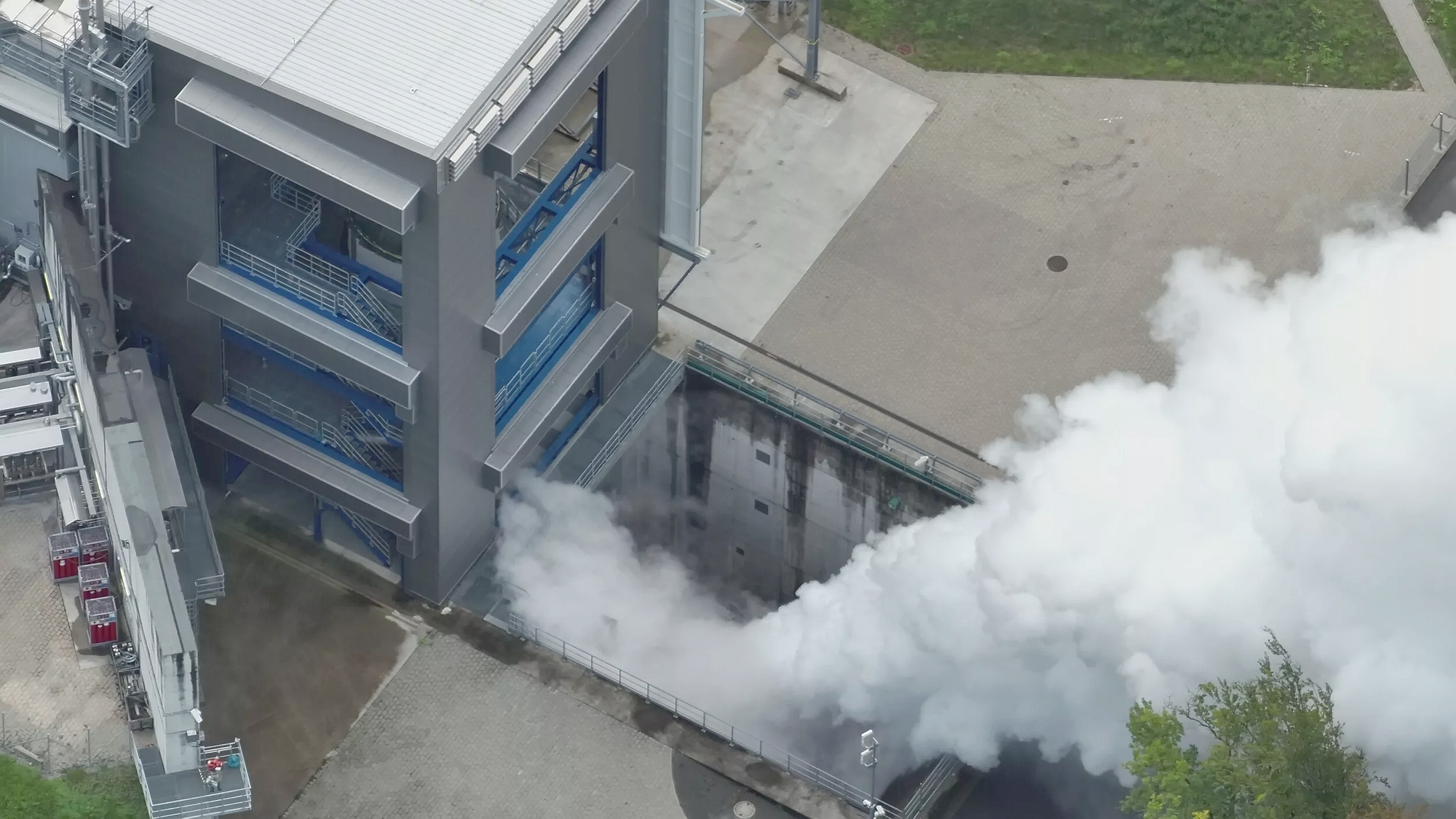

Drohnenphoto vom HFT-3. (Bild: ESA / DLR / ArianeGroup)
