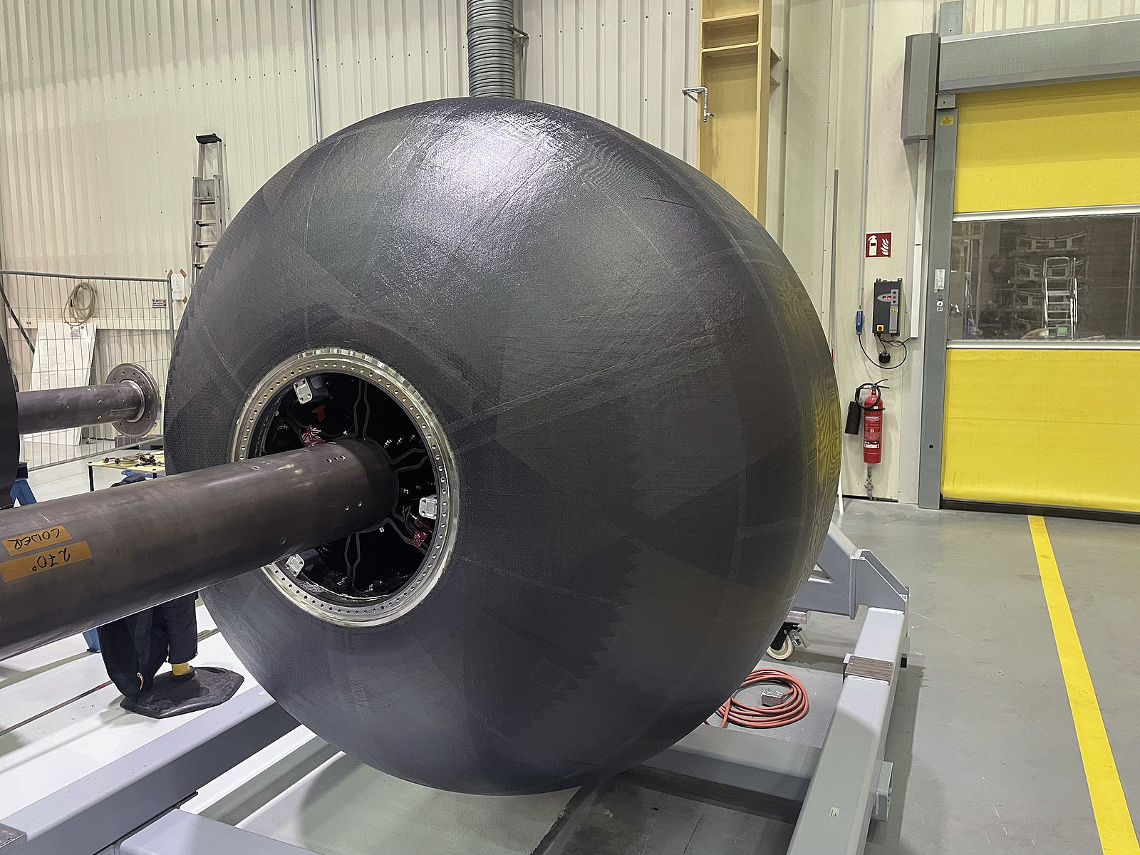

Nächste Skalierungsstufe eines Wasserstofftanks. (Bild: MT Aerospace AG)

MT Aerospace hat eng mit ArianeGroup zusammengearbeitet, um Technologien zur Planung und zum Bau von Kryo-Tanks und der dazugehörigen Kohlefaser-Konstruktionen zu entwickeln. Das Unternehmen verfügt über das Know-How, Konstruktionen aus Kohlefasern und Tanks mit einem Durchmesser von bis zu 3,5 Metern herzustellen. „Nachdem wir die Eigenschaften und die Zuverlässigkeit unserer kryogenen Treibstofftanks aus CFK auf der kleinsten Skalierungsebene nachweisen konnten, treten wir jetzt in eine neue Phase ein und weisen die Performance in zwei Schritten bis auf Full-Scale Ebene nach. Damit legen wir den Grundstein für eine nachfolgende Produktentwicklung der ‚schwarzen Oberstufe‘“, fasst Thomas Schnaufer, Head of Launcher Composites & Composite Technologies, die Vorteile zusammen.
