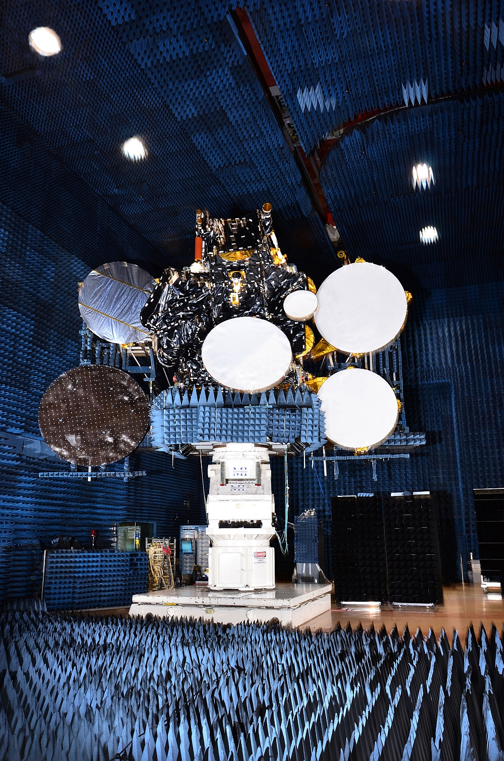

Bei Amazonas 3 handelt es sich um ein in den Vereinigten Staaten von Amerika auf Basis des Satellitenbus’ 1300 von Space Systems/Loral entworfenes und gebautes Raumfahrzeug mit einer Leermasse von 2.778 kg, dessen Grundkörper Maße von rund 8,1 auf 2,9 auf 3,6 Metern aufweist. Der dreiachsstabilisierte Satellit ist dazu gedacht, Amerika, Europa und den Norden Afrikas von einer Position bei 61 Grad West im Geostationären Orbit über Brasilien mit einer Bandbreite von Kommunikationsdiensten zu versorgen. Dementsprechend ist die Kommunikationsnutzlast von Amazonas 3 mit 19 C-Band-, 33 Ku-Band- sowie neun Ka-Band-Transpondern ausgestattet.
![](https://www.raumfahrer.net/wp-content/uploads/2020/07/amazonas3artlrgssl260.jpg)
Die Energieversorgung der Satellitensysteme von Amazonas 3 erfolgt durch zwei Solarzellenausleger, die dem Raumfahrzeug eine Spannweite von rund 26,06 Metern geben. Am Ende der projektierten Einsatzdauer von 15 Jahren sollen die Solarzellenausleger von Amazonas 3 noch rund 14 Kilowatt elektrische Leistung bereitstellen können. Für die Stromspeicherung besitzt der Satellit drei Lithium-Ionen-Akkumulatorensätze.

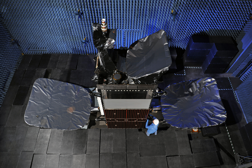

Azerspace/Africasat 1a ist eine Konstruktion der Orbital Sciences Corporation (OSC) mit einer Leermasse von 2.660 kg und basiert auf der Satellitenplattform Star-2.4e. Die Abmessungen seines Grundkörpers betragen rund 5,6 auf 2,5 auf 3,2 Meter. Der in den Vereinigten Staaten von Amerika hergestellte, rund 120 Millionen US-Dollar teure Satellit mit einem 450 Newton starken Apogäumsmotor von IHI Aerospace aus Japan (Typ IHI BT-4) wird von seinem 2010 gegründeten Betreiber Azercosmos zur Bereitstellung zahlreicher Kommunikationsverbindungen für staatliche Institutionen und Wirtschaftsunternehmen eingesetzt werden.
Mit dem Kommunikationssatellitenbetreiber Measat aus Malaysia hat man sich geeinigt, dass Azercosmos im geostationären Orbit einen auf Measat registrierten Slot verwenden kann. Azerspace/Africasat 1a soll im geostationären Orbit eine Position bei 46 Grad Ost beziehen, um von dort Empfänger in Afrika, Aserbaidschan, Europa und Zentralasien zu versorgen. Dafür ist der erste Kommunikationssatellit Aserbaidschans mit 24 C- und 12 Ku-Band-Transpondern ausgerüstet. Überwachen und steuern möchte man den Satelliten nach Abwicklung der Inbetriebnahmephase von einem Kontrollzentrum in Baku, der Hauptstadt Aserbaidschans.
![](https://www.raumfahrer.net/wp-content/uploads/2020/07/AFRICASAT1aosc260.jpg)
Mit elektrischer Energie versorgt wird die Kommunikationsnutzlast von Azerspace/Africasat 1a von zwei Solarzellenauslegern aus jeweils vier Segmenten mit Galliumarsenid-Zellen. Die vorgesehene Standzeit des dreiachsstabilisierten, mit zwei Lithium-Ionen-Akkumulatoren mit einer Kapazität von jeweils mehr als 4.840 Wattstunden ausgestatteten Satelliten im Orbit beträgt 14 Jahre. An deren Ende erwartet man von den beiden Solarzellenauslegern die Bereitstellung von immer noch 6,75 Kilowatt elektrischer Leistung.
