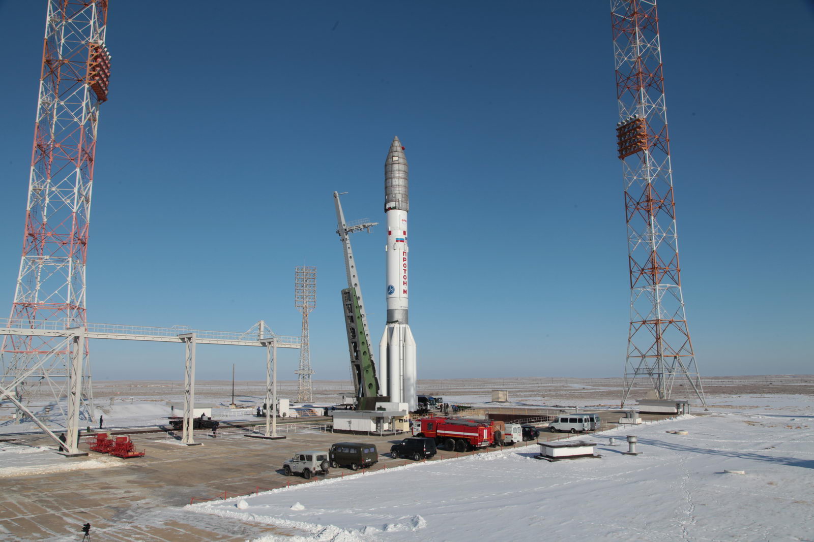

Roskosmos

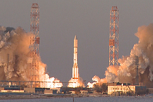

Proton mit Inmarsat 5 F2 nach dem Aufrichten …

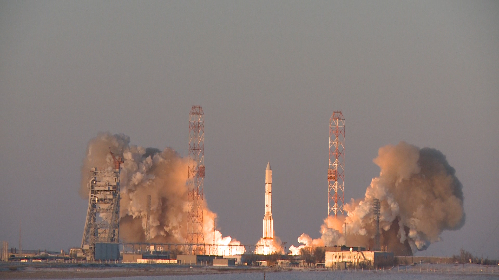

Roskosmos
… kurz nach dem Abheben …

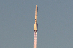

Roskosmos
… und im Flug.

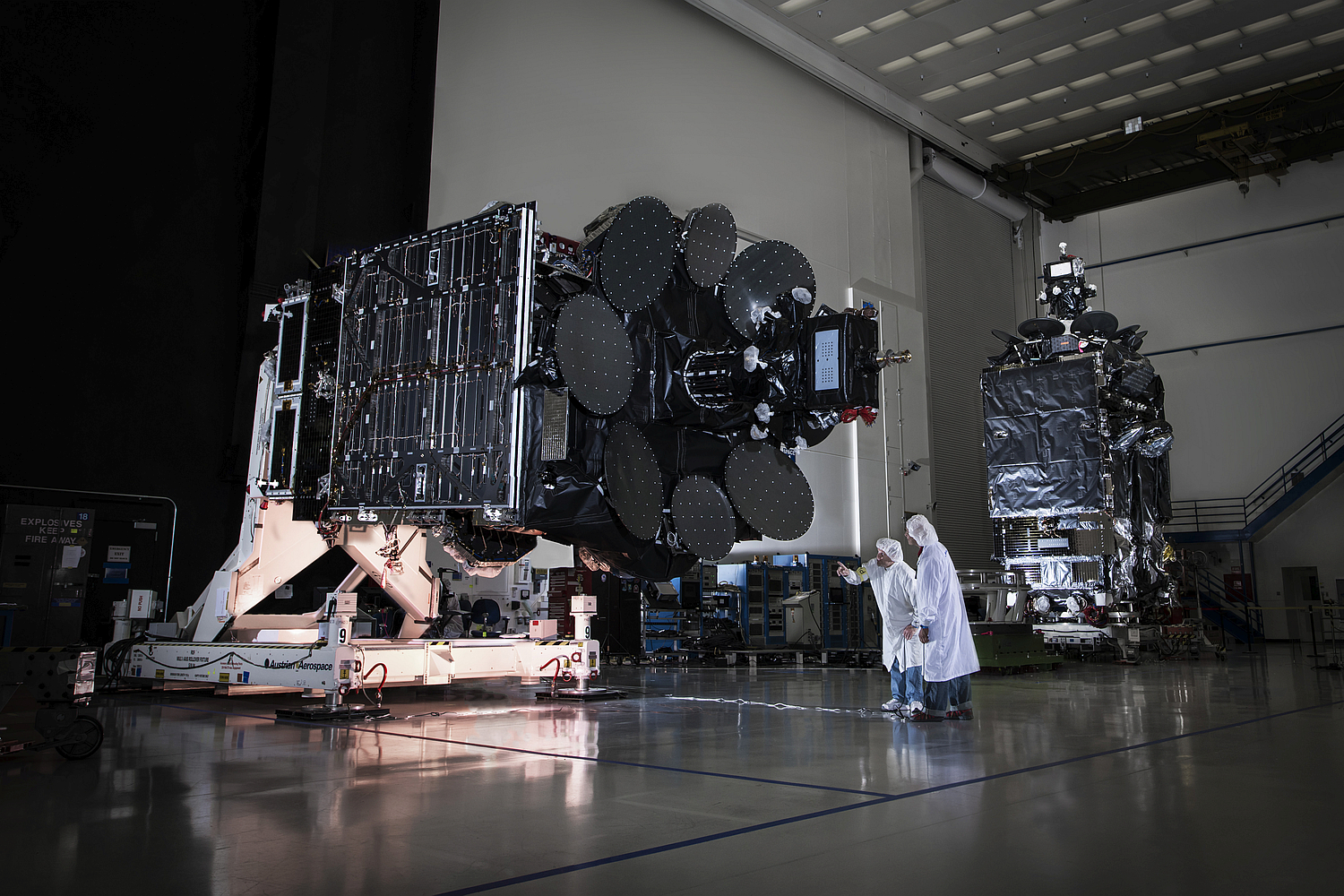

Inmarsat
Inmarsat 5 F2 (links) und 5 F1 (rechts) beim Hersteller
(Bild: Inmarsat)
