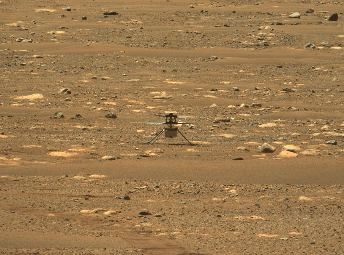

Perseverance beobachtete den Flug in einiger Entfernung. Mit seiner Mastkamera wurde dieses Bild aufgenommen.
Insgesamt dauerte der geschichtsträchtige Flug 39,1 Sekunden, wobei die Drohne eine maximale Höhe von 3 Metern erreichte. Wie das NASA-Team mitteilte, sind nach der Auswertung der Daten für die kommenden Tage weitere Flüge geplant, bei denen der Hubschrauber auch Seitwärtsbewegungen von bis zu 50 Metern ausführen soll. Mit dem Hubschrauber soll das Konzept einer fliegenden Sonde für den Einsatz auf anderen Planeten umfassend getestet werden. Sollte sich dies als tauglich erweisen, könnten bei zukünftigen Missionen größere Drehflügler mit wissenschaftlichen Instrumenten an Bord genutzt werden.
