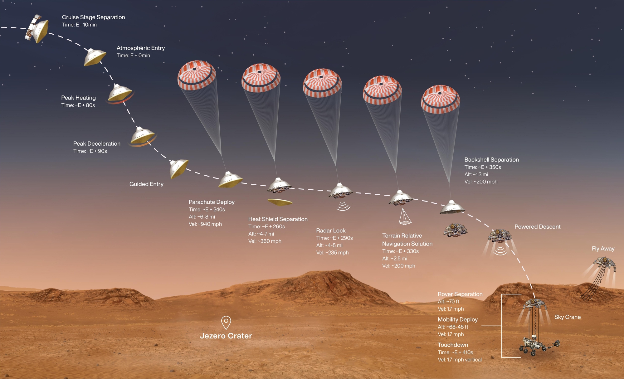

Entry, Descent und Landing Profile von Perseverance
Die metrische Illustration zeigt die Ereignisse, die in den letzten Minuten der fast siebenmonatigen Reise des Perseverance-Rovers zum Mars stattfinden. Hunderte von kritischen Einzelereignissen müssen perfekt und genau zum richtigen Zeitpunkt ablaufen, damit der Rover am 18. Februar 2021 sicher auf dem Mars landen kann.
(Atmosphären)-Eintritt, Abstieg und Landung (Entry, Descent and Landing, (EDL)) beginnen, wenn das Raumfahrzeug mit einer Geschwindigkeit von fast 20.000 km/h den oberen Teil der Marsatmosphäre erreicht. Sie endet etwa sieben Minuten später, wenn Perseverance auf der Marsoberfläche steht. Perseverance erledigt während dieses Prozesses alle notwendigen Aufgaben vollständig autonom.
Mehr als 11 Minuten dauert es, um ein Funksignal vom Mars zurückzubekommen. Wenn das Missionsteam auf der Erde also Nachricht erhält, dass das Raumfahrzeug in die Atmosphäre des Mars eingetreten ist, ist der Rover in Wirklichkeit schon auf dem Boden gelandet – sofern alles so wie geplant verläuft. Wir drücken die Daumen!
