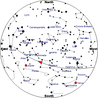

Mitteleuropa wurde am frühen Heiligen Abend 2011 Zeuge eines gewaltigen Feuerwerks. Tausende aus Frankreich, Belgien, Holland, Deutschland, Österreich und der Schweiz konnten dieses Spektakel beobachten. Eine Leuchtspur, die gut 26 Kilometer südlich von Saarbrücken begann und sich dann über den Süden Deutschlands hinwegzog. Videos aus der Gegend um Frankfurt am Main zeigen die Leuchtspur am Firmament in der Nähe des Jupiters vorbeiziehen. Im tieferen Thüringen wird vom Auseinanderbrechen des Objektes und mehreren Leuchtspuren berichtet.

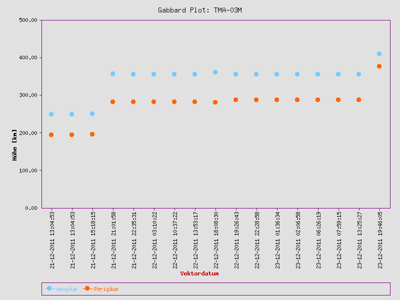

Als der europäische Astronaut, der Niederländer André Kuipers am 21. Dezember 2011 mit dem Raumschiff Sojus-TMA 03M zur Internationalen Raumstation aufbrach, dachte er sicherlich nicht daran, dass ein Teil der Sojus-Rakete über Deutschland in die Erdatmosphäre eintreten und verglühen könne. Gute 528 Sekunden nach dem Start trennt sich die Sojus Kapsel von der 3. Stufe der Sojus-FG-Trägerrakete, nachdem beide einen, für mindestens dreißig Umläufe, stabilen Orbit erreicht haben.
Während sich Sojus-TMA 03M mit Kuipers an Bord nach der Trennung in einer Umlaufbahn von 248 km mal 193 km befindet und sich auf den Weg zur ISS macht, nähert sich die dritte Stufe der Sojus-FG aus einer Umlaufbahn von 244 km mal 193 km ihrem Ende.

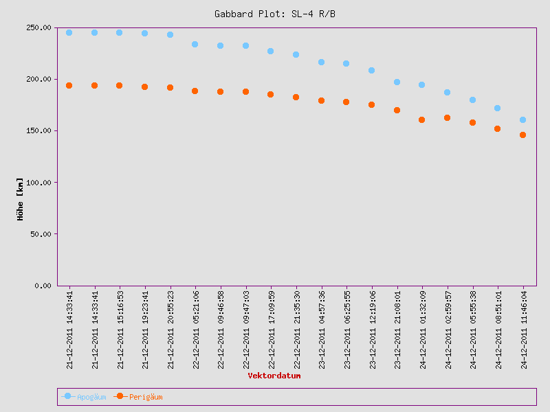

Auch in einer Höhe von 200 Kilometern sind Luftmoleküle anzutreffen. Um auf dieser Höhe zu bleiben, sind Bahngeschwindigkeiten von rund 7,79 Kilometern pro Sekunde notwendig. Bei diesen Geschwindigkeiten sind die Bremskräfte der einzelnen Luftmoleküle schon sehr wirksam. Ohne Antrieb können sich Objekte in dieser Höhe nur wenige Tage im Orbit halten.
So auch die dritte Stufe. Von der Restatmosphäre kontinuierlich gebremst, machte sie sich auf den unvermeidlichen Abstieg – ihrer Zerstörung entgegen. Wie die Grafik zeigt, verlor die Raketenstufe am 24.12.2011 zwischen 9:00 Uhr und 12:00 Uhr Weltzeit 11 Kilometer Höhe, und ihr erdnächster Punkt befand sich auf rund 145 Kilometern. Zu dieser Zeit hatte sie bereits 48 Erdumkreisungen hinter sich. Ganze vier Umläufe lagen noch vor ihr.
Während dieser Zeit wurde die Stufe, wie alle im Erdorbit befindlichen Objekte, kontinuierlich verfolgt. Das strategische Kommando der US-Streitkräfte USSTRATCOM ist eine Organisation, welche die Bahn- und Wiedereintrittsbestimmung von Objekten vornimmt. Mittels ihrer Daten wurde der Wiedereintritt der Raketenstufe für ca. 17:37 Uhr mitteleuropäischer Zeit (MEZ) mit einer Genauigkeit von plus minus drei Stunden angegeben. Die Vorhersage von Wiedereintritten ist keine leichte Angelegenheit, da hierbei die Ausdehnung der Erdatmosphäre berücksichtigt werden muss, welche von der aktuellen Sonnenaktivität abhängig ist.

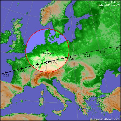

Um 19:01 Uhr MEZ berichtete das USSTRATCOM vom Wiedereintritt der Raketenstufe “Object 38037, SL-4 R/B” (R/B für Rocket Body- Raketenstufe) um 17:25 Uhr bei 49° Nord und 7° Ost ca. 26 Kilometer südlich von Saarbrücken.
