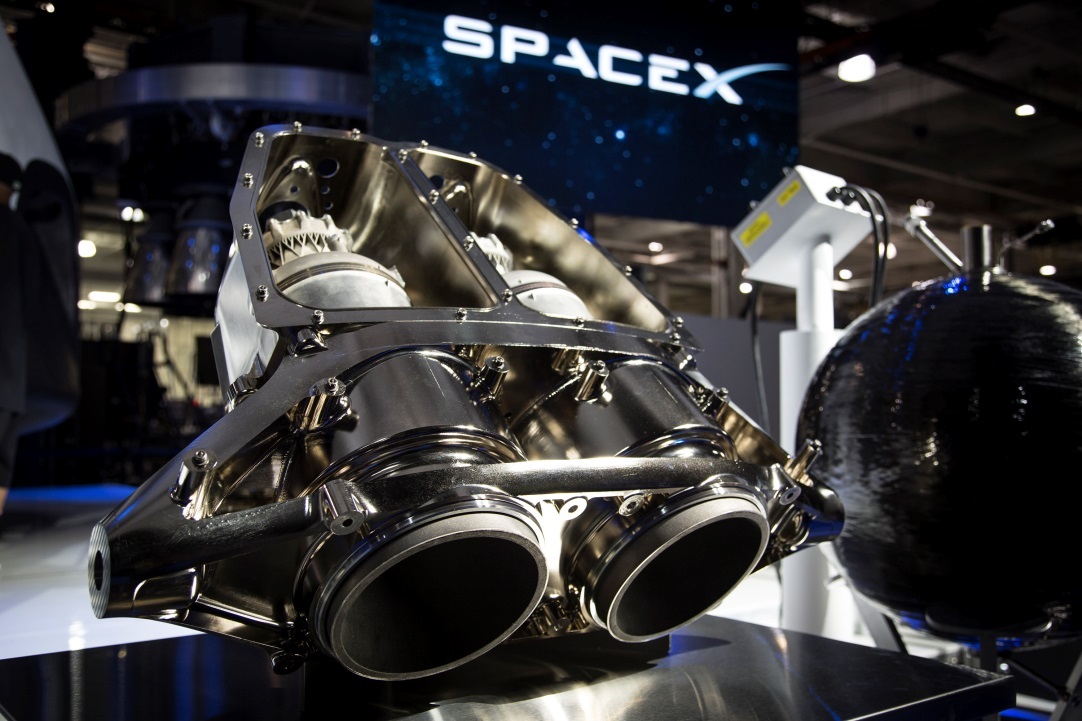

Zwei SuperDraco-Triebwerke, wie sie an vier verschiedenen Stellen im Dragon 2 eingebaut sind.
(Bild: SpaceX)
Das System von SpaceX ist -wie fast alle Entwicklungen des kalifornischen Start-Ups- sehr innovativ. Acht Raketentriebwerke sind jeweils paarweise an der Seite ihrer Dragon-2 Kapsel angebracht. Die Triebwerke vom Typ SuperDraco arbeiten mit druckgefördertem, diergolischem Treibstoff und können jeweils bis zu 80 kN Schub erzeugen. Die Brennkammern des Triebwerks werden 3D-gedruckt. An dem Trunk, dem nicht unter Druck stehenden Frachtbehälter unterhalb der Raumkapsel, sind vier Finnen angebracht, die das Raumschiff während des Startabbruchs aerodynamisch kontrollieren. Der Clou dieses Systems liegt zum Einen darin, dass das Rettungssystems während des gesamten Fluges einsetzbar ist, es existiert keine Lücke, in der sich die Besatzung nicht in Sicherheit bringen kann. Zum Anderen ist das Rettungssystem -wie bei allen bisherigen Systemen- keine tote Masse, die einfach in der Erdatmosphäre verglüht, wenn sie nicht benötigt wird. Wird das System nicht benötigt, kann der Dragon auf dem Abgasstrahl der Triebwerke nach der Mission sanft auf der Erde landen.

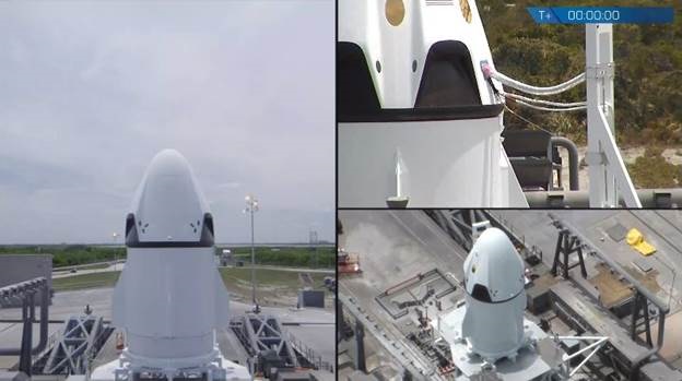

Der Testartikel für den Pad-Abort auf dem Startplatz.
(Bild: SpaceX)
Um dieses System vor dem Flugeinsatz zu testen, plante SpaceX, einen sogenannten Pad-Abort Test durchzuführen. Dabei sollte eine Testversion des Dragon 2 am Boden das Rettungssystem auslösen und dann einen Startabbruch simulieren. Vorher wurden bereits unzählige Testzündungen der SuperDracos durchgeführt. Um den Flug aufzuzeichnen und Daten zu sammeln, befanden sich im Inneren der Kapsel 270 Sensoren und ein Dummy. Um die Masse der restlichen Ausrüstung zu simulieren, befanden sich des Weiteren Gewichte an Bord. Nachdem sich dieser Test mehrmals verschoben hatte (ursprünglich war er für August 2014 geplant), wurde der Dragon 2 Anfang Mai auf einem Gerüst zu dem Startplatz SLC-40 in Cape Canaveral transportiert. Am 5. Mai fand dann die Generalprobe für den Test statt: Für kurze Zeit wurden am Boden alle acht SuperDracos gezündet, der Dragon 2 wurde jedoch noch am Boden festgehalten. Eine solches „static fire“ ist eine übliche Vorgehensweise bei SpaceX, bei der das Antriebssystem vor dem Flug getestet werden kann.

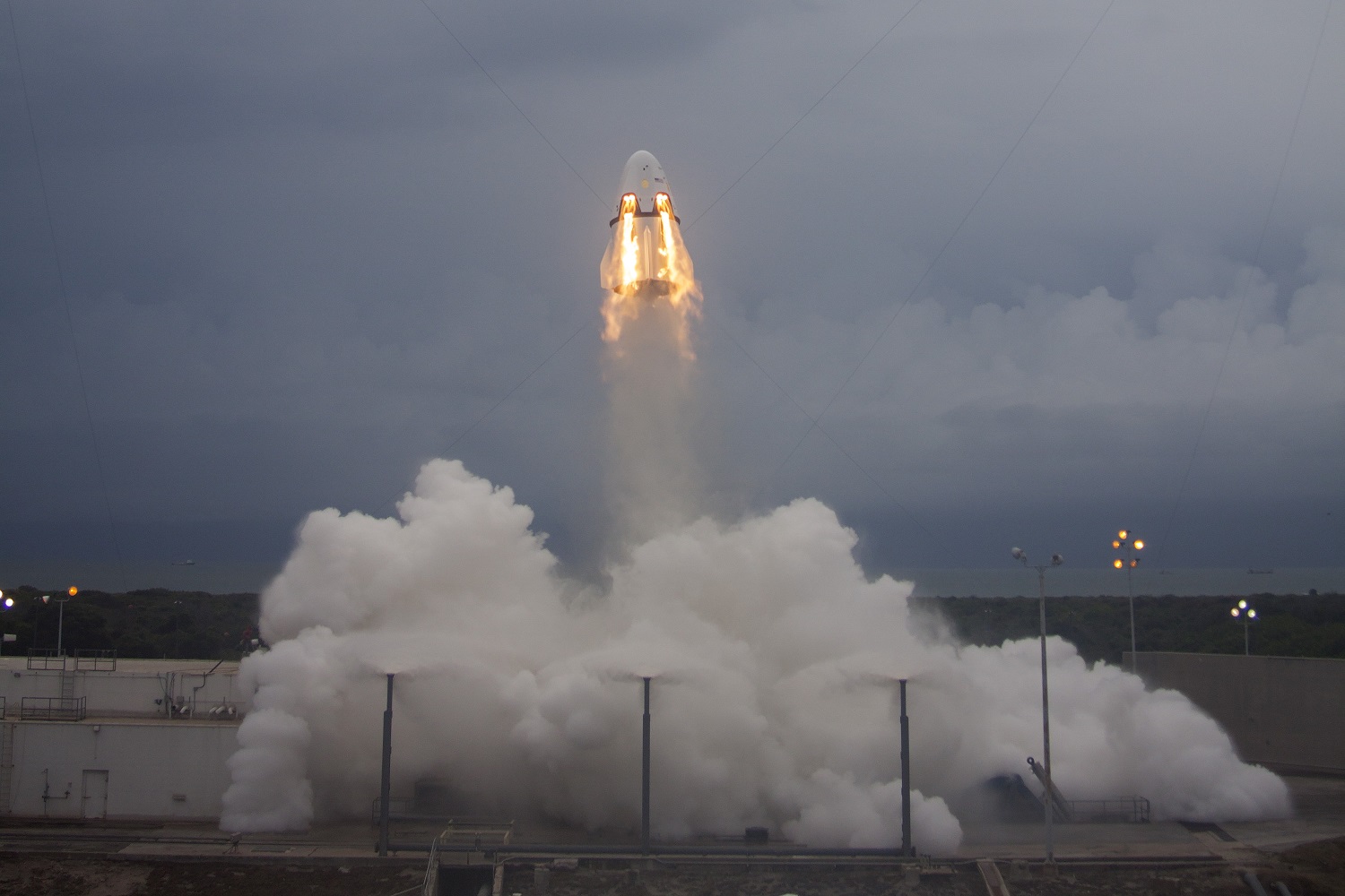

Der Dragon 2 hebt zum Pad Abort ab.
(Bild: SpaceX)
Dann, am 6. Mai, war der große Tag gekommen. Um 15:00 mitteleuropäischer Zeit hob der Dragon 2 ab. Obwohl die acht SuperDracos gerade einmal sechs Sekunden lang zündeten, hätte das Raumschiff wohl jeden Supersportwagen beim Ampelduell nassgemacht: Nach 1,2 Sekunden war der Dragon bereits über 160 km/h schnell, seine Höchstgeschwindigkeit betrug über 550 km/h. Nach einer halben Sekunde senkrechten Fluges wurden die Triebwerke so gedrosselt, dass das Raumfahrzeug jetzt dem Atlantik entgegenflog. Als wenig später der gesamte Treibstoff verbraucht war, flog der Dragon antriebslos weiter zum höchsten Punkt der Flugbahn, wobei er passiv von den Finnen des Trunks aerodynamisch kontrolliert wurde. Dann wurde der Trunk abgetrennt und zwei Bremsfallschirme wurden entfaltet, die eine korrekte Ausrichtung der Kapsel gewährleisteten, um die drei größeren Hauptfallschirme zu entfalten. Diese bremsten das Raumschiff ab, damit es sanft im Ozean landen konnte, wo es geborgen und an Land gebracht wurde. Wegen Seitenwinden, die hart an der Grenze waren, betrug die zurückgelegte Entfernung statt den geplanten 2.105 nur 1.202 Meter. Da bei einem der SuperDracos die Treibstoffmischung nicht korrekt war, „rülpste“ es kurz, die erreichte Höhe lag mit 1187 Metern etwa 300 Meter unter den Erwartungen.

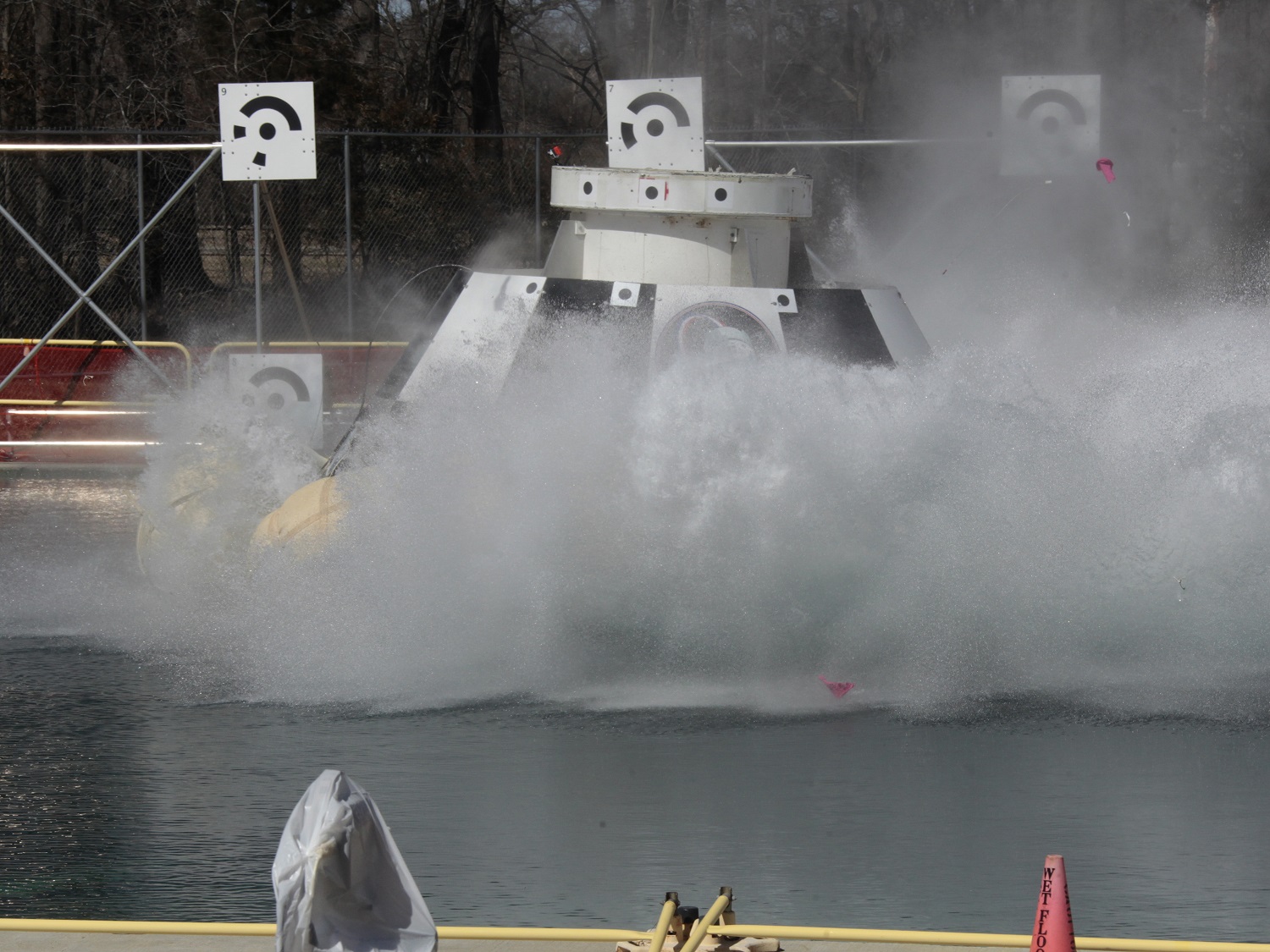

Die Testversion des CST-100 während eines Wasserungstests.
Um dieses System zu testen, plant Boeing, ebenfalls einen Pad-Abort Test durchzuführen. Obwohl bis zu ihm noch etwas Zeit vergehen wird (er ist momentan für Februar 2017 geplant), wird auch er schon vorbereitet. Hier zeigt sich auch ein Unterschied in der Unternehmensphilosophie: Während SpaceX (fast) alles selbst baut, testet und startet, arbeitet Boeing mit zahlreichen Zulieferern und NASA-Zentren zusammen. Im Langley Research Center der NASA in Virginia führt Boeing etwa Tests eines ungefähr 60 cm großen Modells des CST-100s im Windtunnel durch, bei denen ein Startabbruch simuliert wird. Auch finden hier Wasserungstests eines Mockups der Kapsel statt. Gewöhnlicherweise landet der CST-100 nach der Mission mithilfe von Fallschirmen und Airbags an Land, bei einem Startabbruch oder anderen Notfällen ist jedoch eine Landung im Ozean erforderlich. Um dieses Szenario zu erproben, wird eine Testversion der Raumkapsel in ein großes Schwimmbecken des Zentrums geworfen. Daneben werden die Triebwerke weiterhin in White Sands getestet. Für weitere Tests soll ein Servicemodul gebaut werden, das am Boden testgezündet werden soll, um einen Startabbruch zu simulieren.
