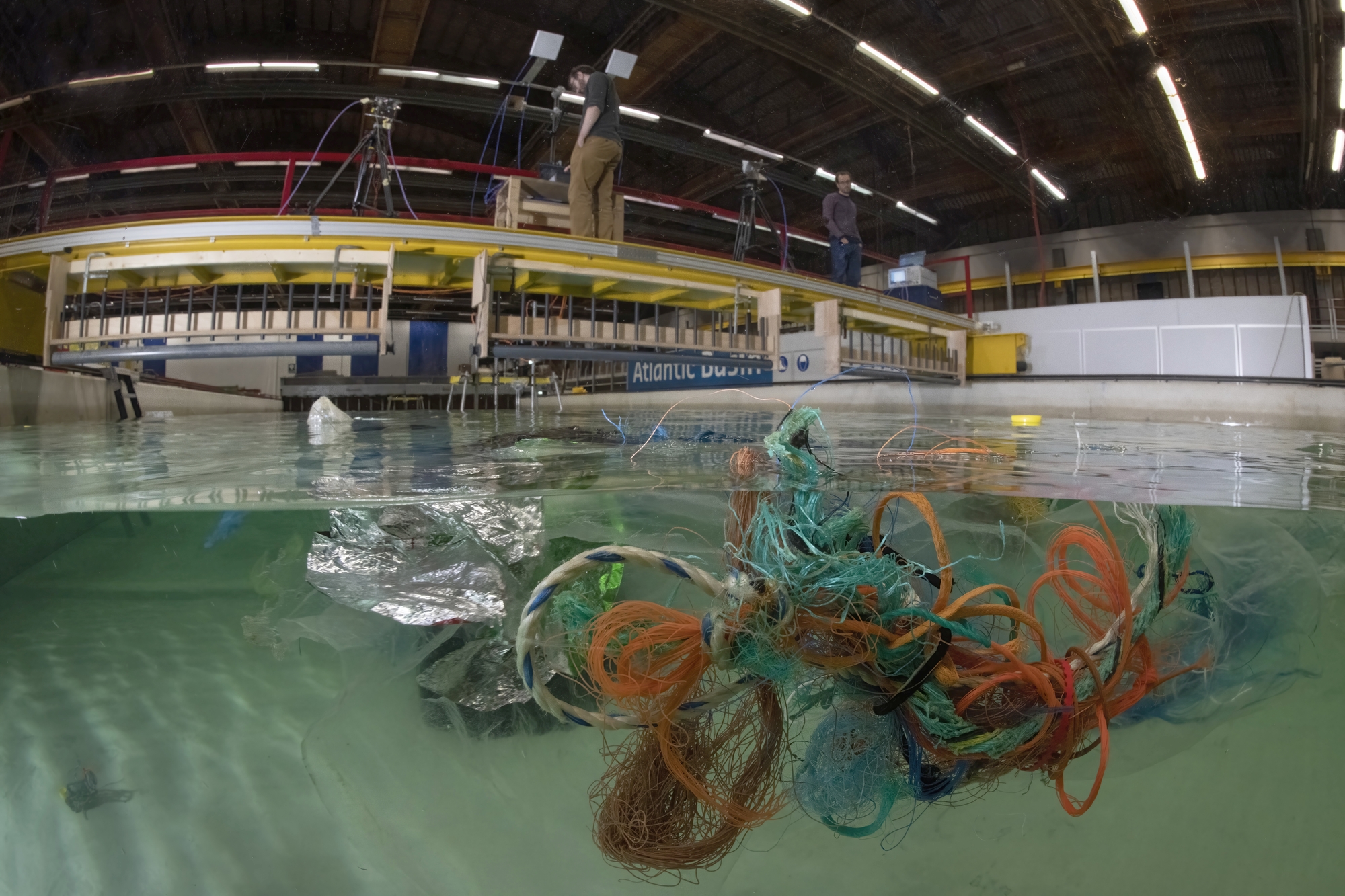

Modell des Atlantischen Ozean mit Plastikmüll. (Bild: ESA-P. de Maagt)

Die Testphase fand im Forschungsinstitut Deltares in dessen riesiger Atlantikbecken-Anlage in der Nähe von Delft in den Niederlanden statt.
Anton de Fockert, Hydraulikingenieur von Deltares, erklärt: „Diese einzigartige 650 Quadratmeter große Anlage ist mit Wellengeneratoren ausgestattet, um realistische Tiefwasserwellen zu erzeugen, wie man sie auch im Ozean vorfindet.“

Anton de Fockert ergänzt: „Das im Becken verwendete Plastik umfasste Material, das zuvor im Rahmen von Säuberungskampagnen der Stichting de Noordzee und Schone Rivieren aus dem Meer geborgen wurde, sowie Neumaterial.“ Um ein Höchstmaß an Realitätsnähe zu erreichen, wurde das Plastik in Form von im Meer vorkommenden Gegenständen wie Taschen, Flaschen, Netzen und Seilen, Besteck und Styroporkugeln im Becken platziert. Um die tatsächliche Verteilung auf See besser nachzubilden, wurden weitere Nicht-Plastikartikel hinzugefügt, darunter Zigarettenstummel.
„Diese erste Testphase dauerte zwei Wochen, zuzüglich einer ersten Woche für die Einrichtung“, fügt Peter de Maagt hinzu. „Wir starteten zunächst mit viel schwimmendem Plastik und ohne Wellen und verringerten dann die Gesamtplastikmenge, indem wir mit sanften Wellen begannen und diese dann nach und nach vergrößerten.“
