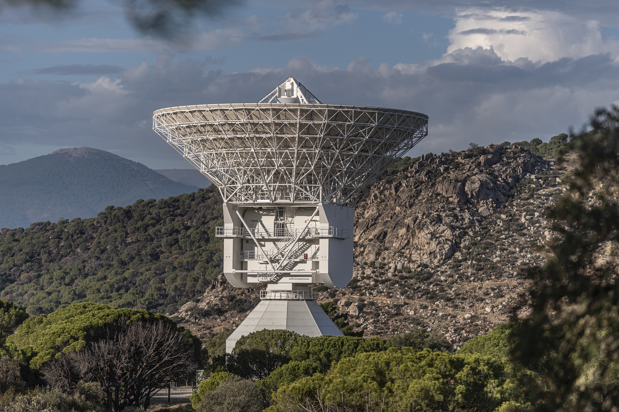

![](https://www.raumfahrer.net/wp-content/uploads/2021/01/Supercooladdtodeepspacefamilyesajmai26.jpg)

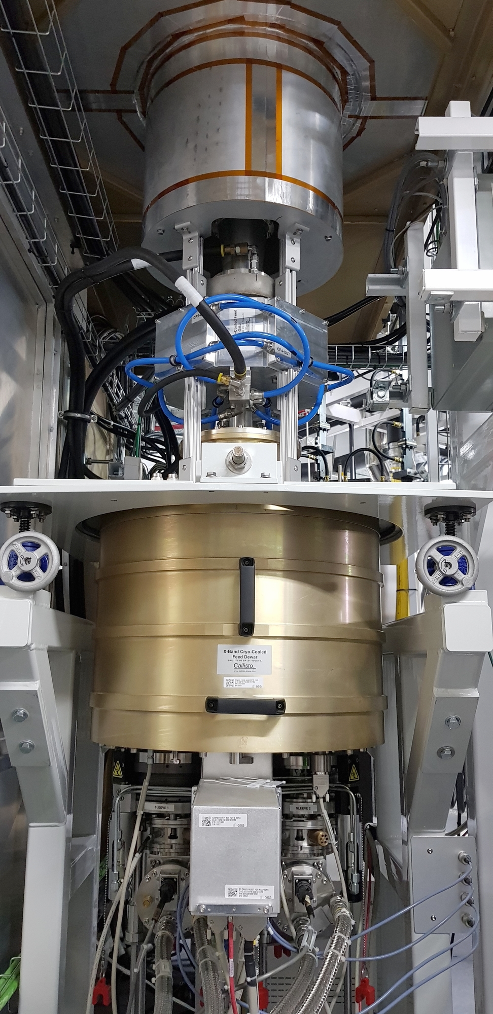

![](https://www.raumfahrer.net/wp-content/uploads/2021/01/CryocooledantennafeedupgradeESASHalte26.jpg)

- Das Antennenhorn – die Technik, die die physikalische Antenne mit dem elektronischen Sender und Empfänger verbindet – wird bei den drei 35 Meter-Weltraumantennen der ESA auf nur 10 Grad über dem absoluten Nullpunkt gekühlt (etwa -263 °C).

- Die Einbindung der neuen kryo-gekühlten Antennenhörner wurde im Mai 2021 in der Cebreros-Station der ESA in Spanien fertiggestellt.
- Die Erweiterung bei Cebreros verbessert die Rate, mit der Daten in X-Band-Frequenzen verarbeitet werden können, um 40 %.
- Die ESA-Station Malargüe erhält 2022 dasselbe X-Band-Antennenhorn neben einem neuen kryo-gekühlten ‚Ka-Band‘-Horn, bei der die Erhöhung der Datenrate sage und schreibe 80 % betragen wird. Dies wird bestehenden Missionen wie BepiColombo und zukünftigen wie Juice erheblich zugute kommen. Die Antennen in New Norcia erhalten die Erweiterung zu einem späteren Zeitpunkt.
- Das Kühlen der Antennenhorn-Elektronik minimiert die Auswirkungen des ‚thermischen Rauschens‘ und ermöglicht das Empfangen auch schwächerer Signale. Unter 10 K schränken Verunreinigungen in den für die Elektronik verwendeten Metallen die Vorteile einer weiteren Kühlung ein.
- Die kryo-gekühlten Antennenhörner werden vom französischen Unternehmen Callisto Space hergestellt, das während der 5-jährigen Entwicklung der Technologie Finanzmittel von der ESA erhalten hat. Das kanadische Unternehmen Calian leitet die Einbindung der neuen Technologie in die Antennen.
- Die Technologie wurde 2019 in der Testanlage für Hochleistungssender der NASA in Goldstone, Kalifornien, getestet, bei einer Leistungsabgabe von 30 Kilowatt. Das entspricht in etwa der Leistungsabgabe von 30.000 Mobiltelefonen, die gleichzeitig in Betrieb sind.
- Es wurde gemeinsam mit Universitätspartnern (Technische Hochschule Chalmers und ETH Zürich) eine spezielle Halbleitertechnologie mit besonders geringem Rauschen entwickelt, um das ultimative Rauschverhalten zu erreichen. Dieselbe Technologie wird heute für die Entwicklung von Quantencomputern verwendet. Dies ist ein Beispiel dafür, wie die ESA-Technologie die gesamte wissenschaftliche Gemeinschaft und die Wettbewerbsfähigkeit der europäischen Unternehmen unterstützen kann.

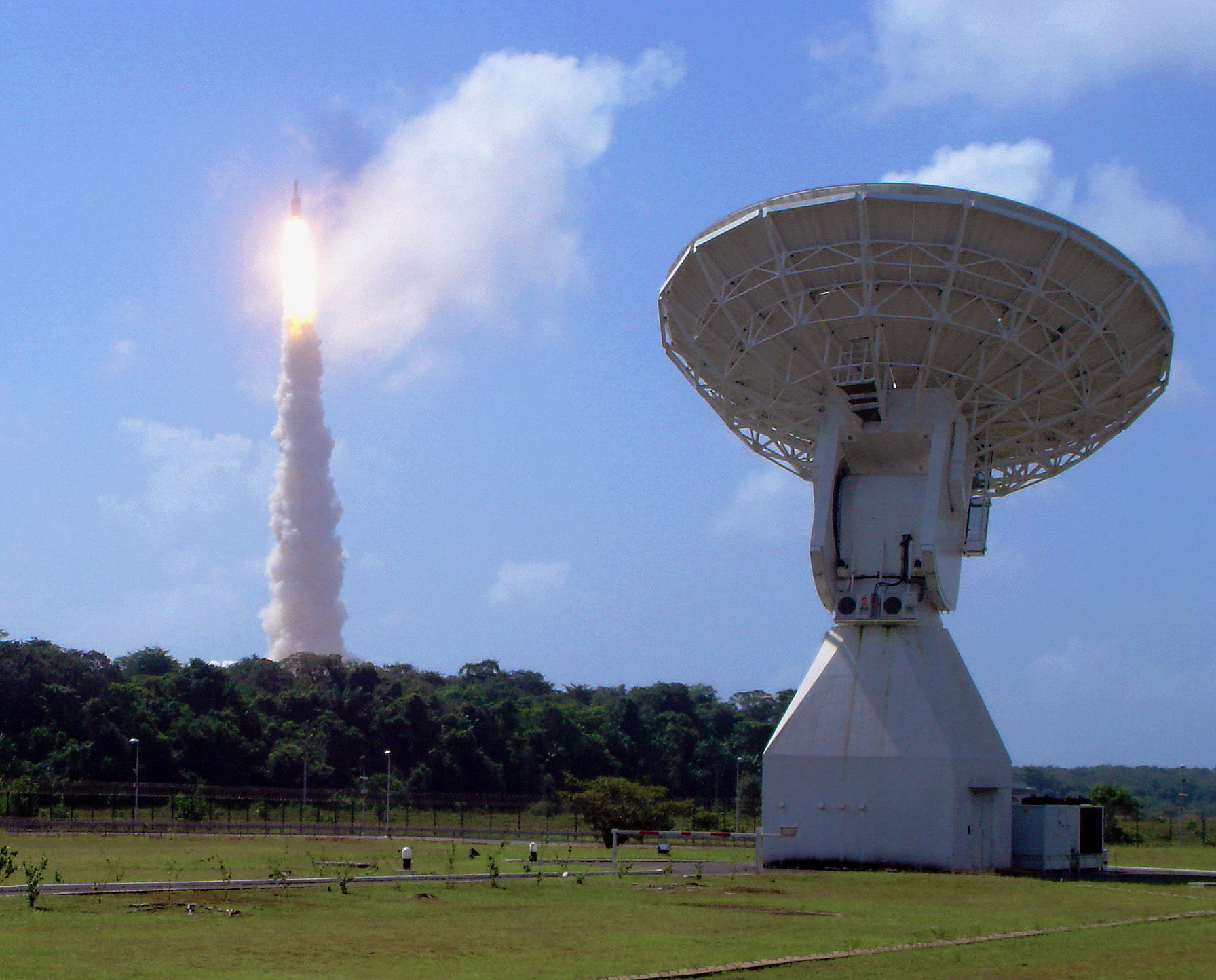

![](https://www.raumfahrer.net/wp-content/uploads/2021/01/BodenstationinKourouESAAChance26.jpg)
Weniger kühle Erweiterungen des Estrack-Netzwerks
Nicht ganz so cool, aber ebenso notwendig sind die verschiedenen leistungsverbessernden Erweiterungen, die die kleineren ESA-Satellitenschüsseln in Französisch Guayana und Schweden erhalten und die das gesamte Estrack-Netzwerk für die zukünftigen Pläne der ESA im Weltraum vorbereiten.
Im europäischen Weltraumbahnhof Kourou, Französisch Guayana, wird die 15 Meter-Antenne der ESA mit neuen ‚TTCP-Modems‘ ergänzt, die maximale Datenraten zur Vorbereitung auf zukünftige Missionen im Bereich Mond, Erde und ‚No-Name‘-Weltraumwetter ermöglichen.
