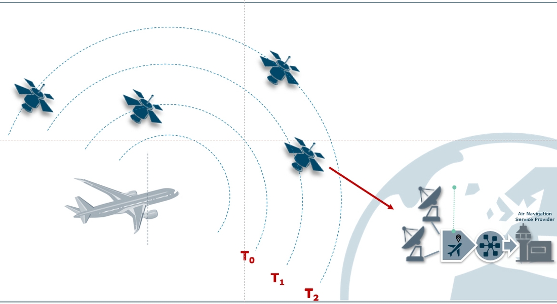

Die EURIALO-Satelliten sollen die Position von Flugzeugen anhand der von diesen ins Weltall abgestrahlten Radiosignalen orten können. Sobald mehrere Satelliten das gleiche Signal empfangen, wird aus den unterschiedlichen Laufzeiten der Schnittpunkt berechnet und so die Position des Flugzeugs zuverlässig und unabhängig ermittelt. Diese Informationen werden anschließend an die Bodeninfrastruktur weitergegeben und unterstützen die Flugüberwachung bei der Ortung und Kontrolle des Luftverkehrs. (Grafik: ESA)

Langfristiges Ziel von EURIALO ist es, die Lücken in der erdgebundenen Ortung durch eine satellitengestützte Überwachung zu schließen. Eine Flotte von global arbeitenden Kleinsatelliten soll dabei Radiosignale nutzen, die Flugzeuge schon heute bei der Datenübertragung an die Bodenstationen automatisch und periodisch aussenden und die bis ins Weltall strahlen. Die Satelliten, die im niedrigen Erdorbit stationiert werden sollen, können diese Signale kontinuierlich mit ihren Antennensystemen empfangen.
Sobald mehrere Satelliten das gleiche Signal empfangen, wird aus den unterschiedlichen Laufzeiten der Schnittpunkt berechnet und so die Position des Flugzeugs zuverlässig ermittelt. Mithilfe dieses „Multilateration“ genannten Prinzips funktioniert die Ortung unabhängig von GNSS. Um die Daten anschließend in Echtzeit übertragen zu können, müssen die Satelliten untereinander oder über Relais-Stationen kommunizieren. Diese Intersatellitenlinks (ISL) genannten Verbindungen ermöglichen einen stetigen Kontakt von allen Satelliten der Konstellation mit den Bodenstationen. Das System funktioniert unabhängig von GNSS und soll durch die Ergänzung der terrestrische Radarüberwachung eine deutlich höhere Sicherheit im Flugverkehr sicherstellen.
