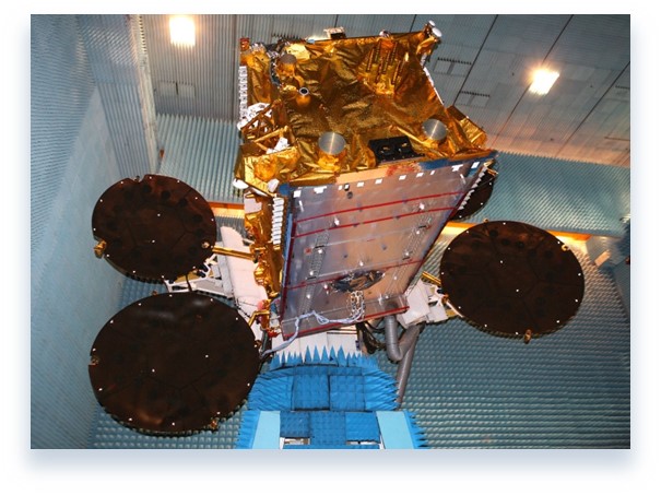

Nach Angaben von RSCC besitzt die Kommunikationsnutzlast von Express-AM 7 insgesamt 80 Transponder und 9 Antennen für das С-, das Ku- und das L-Band. Der staatliche russische Betreiber von Bodenanlagen im Dienste der Raumfahrt Tsenki zählt 24 С-, 36 Ku- und 2 L-Band-Transponder. Die Leistung der Kommunikationsnutzlast liegt laut Tsenki bei rund 13,7 Kilowatt, die beiden Solarzellenausleger des Satelliten können nach Angaben der gleichen Quelle 18 Kilowatt elektrische Leistung generieren.
