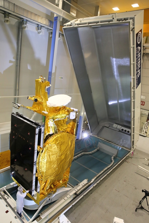

Express-AMU 1 in Toulouse vor dem Transport nach Baikonur
(Bild: Airbus Defence and Space)
Für den Flug in den GEO wurde der Satellit mit einem Apogäumsmotor ausgestattet. Außerdem besitzt der Erdtrabant für Bahnanpassungen und Lageregelung 14 zehn Newton starke Zweistofftriebwerke des Typs S10-21 von Airbus Defence and Space.
Nach der Inbetriebnahmephase mit den erforderlichen Tests werden Überwachung und Kontrolle des zur Versorgung des europäischen Teils von Russland und Gebieten südlich der Sahara gedachten Satelliten an RSCC übergeben. Im Februar 2016 soll dann die Ausstrahlung von Radio- und Fernsehprogrammen und die Bereitstellung der vorgesehenen Kommunikationsdienste beginnen.

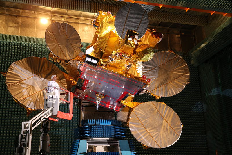

Ebenfalls in Spanien entstand Kommunikationshardware, die auf dem sogenannten “top floor” oder “top deck”, der Seite des Satellitengrundkörpers, die im Regelbetrieb ständig Richtung Erdoberfläche ausgerichtet ist, untergebracht ist.
Die Herstellung der Verkabelung für die Kommunikationsnutzlast und umfangreiche Tests von Nutzlastbestandteilen nahm Airbus Defence and Space in seinem Werk in Barajas, einem Stadtteil von Spaniens Hauptstadt Madrid, vor. In der Kommunikationsnutzlast kommen u.a. auch Komponenten von NEC aus Japan zum Einsatz.
