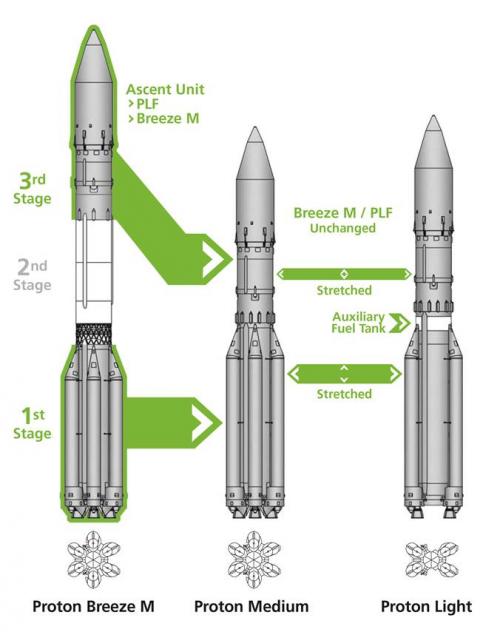

Die neue Trägerrakete Proton Medium war zusammen mit einer weiteren neuen Variante namens Proton Light im September 2016 in Paris auf der World Satellite Business Week vorgestellt worden. Beide Varianten sind ohne Oberstufe im Gegensatz zur Proton-M zweistufig und werden die Breeze-M als Oberstufe nutzen.
Unterschiede der Varianten Proton-M, Proton Medium und Proton Light
(Bild: ILS)
(Bild: ILS)
Die Proton Medium wird eine gegenüber der Proton-M verlängerte erste Stufe aufweisen und als zweite Stufe eine verlängerte, angepasste Variante der dritten Stufe der Proton-M bekommen. Für die Proton Light könnte ebenfalls eine verlängerte erste Stufe Verwendung finden, bei der aber der Wegfall von zwei der ursprünglich sechs Außentanks samt Triebwerken von einem zusätzlichen zweiten Tank in der in der zentralen Struktur kompensiert wird. Als zweite Stufe könnte wiederum eine verlängerte, angepasste Variante der dritten Stufe der Proton-M fungieren.
Das russische Unternehmen Chrunitschew, Hersteller aller Varianten der Proton-Rakete, und Mehrheitseigner von ILS, meldete, die beiden neuen Varianten seien exklusiv für für den Transport von für den GEO vorgesehene kommerzielle Nutzlasten mit Startmassen zwischen drei und fünf Tonnen gedacht. Die Vermarktung der neuen Raketen soll laut Chrunitschew ausschließlich durch ILS erfolgen.
In einen elliptischen Geotransferorbit (GTO), aus dem heraus der GEO mit einem Geschwindigkeitsunterschied von rund 1,5 km/s zu erreichen ist, kann die aktuelle Proton-M mit Breeze-M-Oberstufe laut ILS bei Verwendung einer vier Meter durchmessenden Nutzlastverkleidung mindestens rund 6,3 Tonnen Nutzlast transportieren. Unter den gleichen Bedingungen soll eine Proton Medium künftig mindestens rund fünf Tonnen Nutzlast in einen GTO bewegen können. Mit der Proton Light sollen es mindestens 3,6 Tonnen sein, verspricht ILS.
