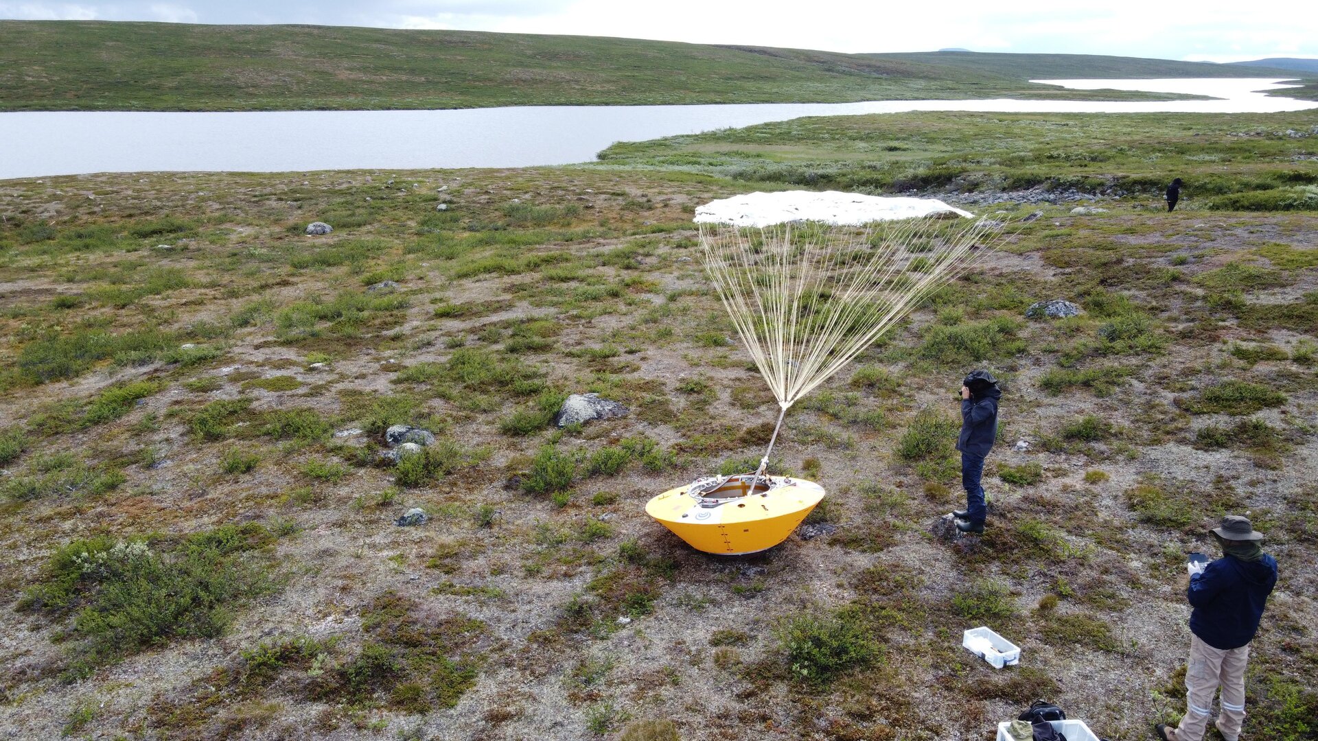

Ein heliumgefüllter Stratosphärenballon hob eine Abstiegsmodul-Attrappe an und ließ sie über dem Polarkreis in fast 30 km Höhe los, woraufhin sich zwei große Fallschirme aus ihren Doughnut-Taschen entfalteten.

Dieser Falltest aus großer Höhe fand am 7. Juli im Esrange Space Center der Swedish Space Corporation in Kiruna, Nordschweden, statt.

Die Dummy-Kapsel befand sich dann etwa 20 Sekunden lang im freien Fall und erreichte dabei fast die Schallgeschwindigkeit, bevor sich die Fallschirme nacheinander entfalteten.
„Die Kombination aus Geschwindigkeit und geringer atmosphärischer Dichte bei diesem Test entspricht genau dem, was die Fallschirme auf dem Mars erleben werden. Die Tests auf der Erde sind eine Möglichkeit, Vertrauen zu gewinnen und zu bestätigen, dass alle Elemente wie erwartet funktionieren“, erklärt Luca.

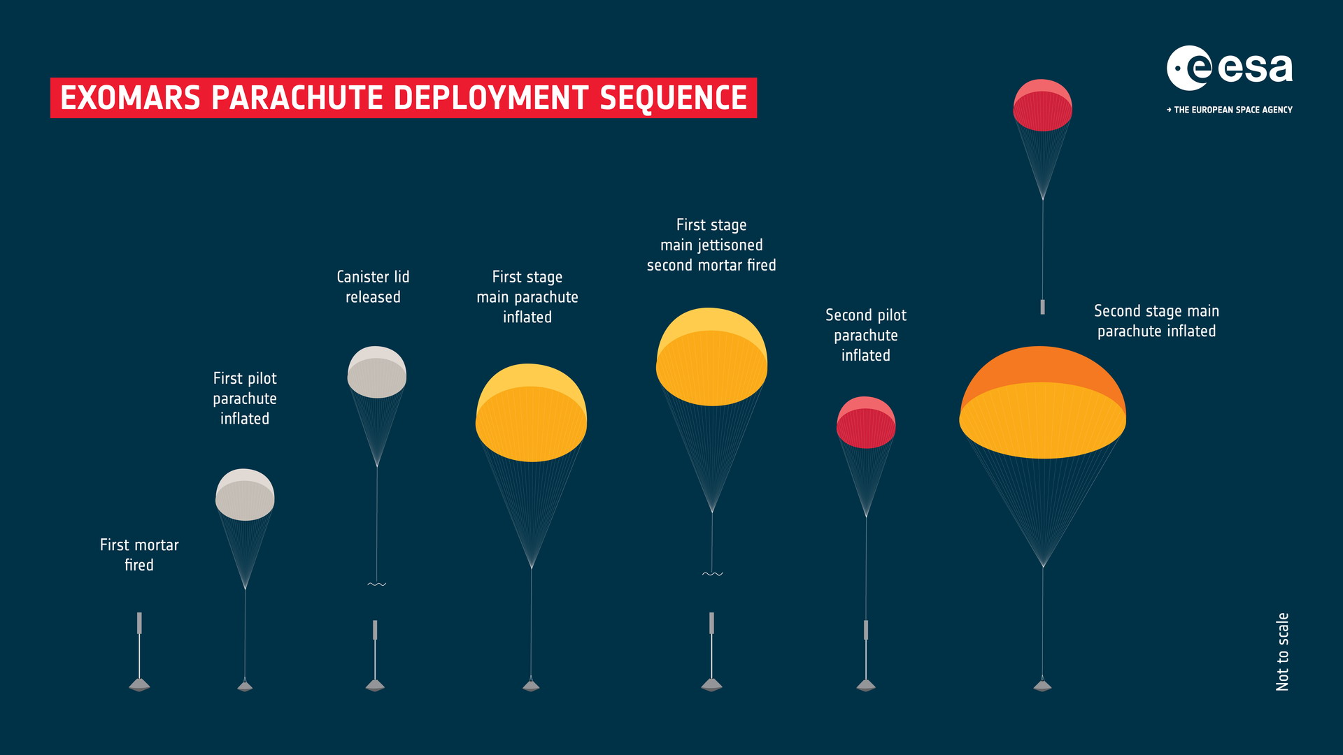

Zur Geschwindigkeitsreduzierung sind ein Hitzeschild, zwei Hauptfallschirme – jeder mit einem eigenen Pilotschirm zum Rausziehen des Hauptschirms – und Bremsraketen erforderlich, welche 20 Sekunden vor dem Auftreffen auf die Marsoberfläche ausgelöst werden.
Der größte Teil der Geschwindigkeit im Überschallbereich wird durch den Luftwiderstand der Kapsel abgebaut. Der effizienteste Weg, die verbleibende Geschwindigkeit für eine sichere Landung abzubauen, ist eine Kombination aus Fallschirmen und Bremsraketen.
„Die Verwendung von zwei Fallschirmen ermöglicht es uns, einen starken, mittelgroßen Fallschirm zu konstruieren, um die Sonde im Überschallbereich abzubremsen, und dann einen viel größeren, leichten Fallschirm für den endgültigen Abstieg“, erklärt John Underwood, leitender Ingenieur bei Vorticity, dem britischen Unternehmen, das mit der Fallschirmkonstruktion und der Testanalyse betraut ist.

Der Hauptfallschirm der ersten Stufe ist 15 m breit und ähnelt dem Fallschirmtyp, der 1972 für die Landung der Viking-Mars-Sonde der NASA entwickelt wurde. Für ExoMars verwenden die Teams eine Variante, die für die erfolgreiche ESA-Mission Cassini-Huygens zum Titan, dem größten Mond des Saturns, entwickelt wurde. Dieses dreistufige Fallschirmsystem hält immer noch den Rekord für die am weitesten von der Erde entfernte Landung, die jemals unternommen wurde.
Der Hauptfallschirm der zweiten Stufe ist 35 m breit und besteht aus einer Reihe von Ringen mit Lücken dazwischen. Dies wird der größte Fallschirm sein, der jemals auf dem Mars oder irgendwo im Sonnensystem außer der Erde geflogen ist. Er besteht aus über 800 Quadratmetern Stoff und mehr als vier Kilometern Kordel für die Aufhängung und man braucht etwa drei Tage, um ihn in seinem Sack hinein zu falten.

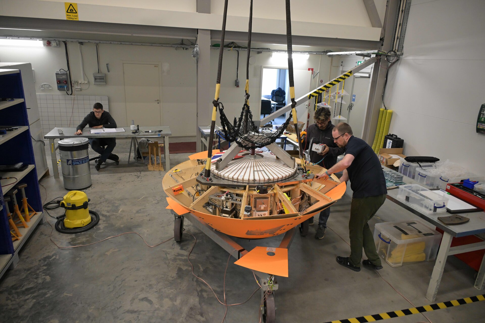

Die sorgfältige Faltung jedes Fallschirms in dessen Tasche ist unerlässlich, um eine korrekte Entfaltung zu gewährleisten.

Die Fallschirme werden jeweils aus sehr leichtem Gewebe mit einer Dichte von etwa 40 Gramm pro Quadratmeter hergestellt – etwa halb so viel wie ein Blatt Papier.

Die Telemetriedaten wurden während des Abwurfs in Echtzeit übermittelt. Das Vorticity-Team wird nun die Daten zusammen mit Hochgeschwindigkeits-Videomaterial analysieren, um das Abbremsprofil und die Öffnungsmodelle zu bewerten.
„Tests auf der Erde haben den Vorteil, dass wir viel mehr Daten erhalten und die Fallschirme nach dem Test zur Inspektion bergen können“, sagt John.
