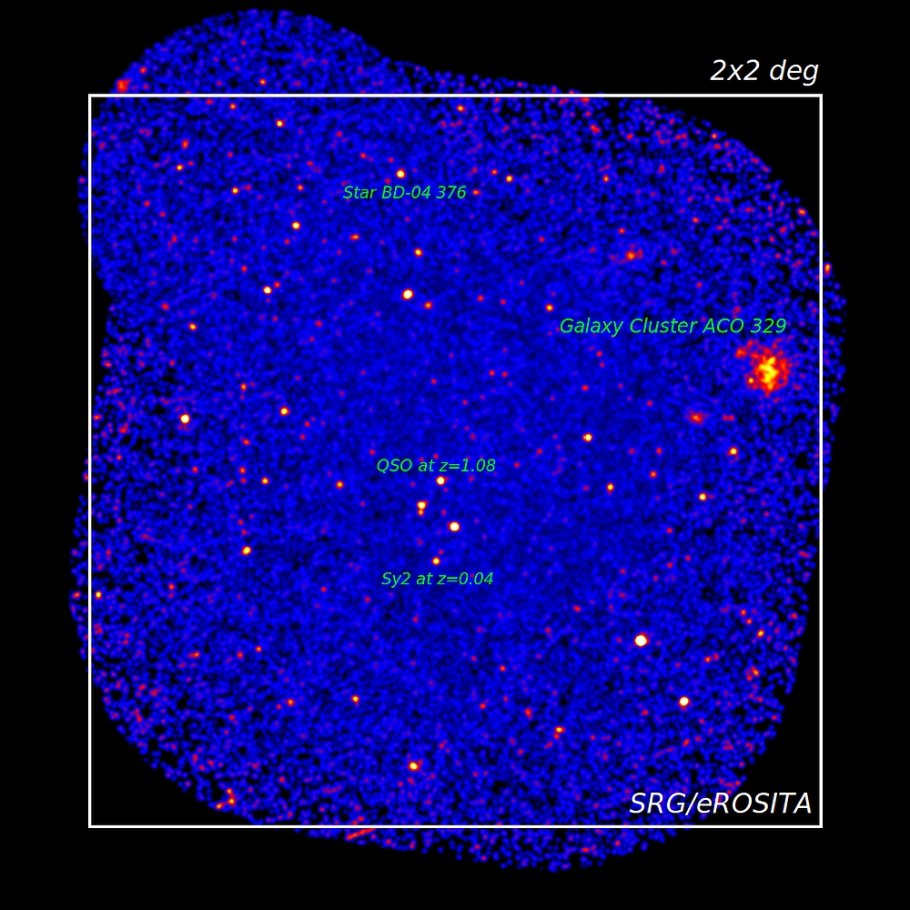

Dieses Bild zeigt die Ergebnisse von Beobachtungen eines kleinen Ausschnitts des extragalaktischen Himmels (2×2 Grad), der am 26. und 27. August 2019 mit einem der eROSITA-Module beobachtet wurde. Der zentrale Bereich (~1×1 Grad) dieses Feldes wird als UDS (Ultra Deep Survey) bezeichnet. Die Testbeobachtungen umfassen sowohl Punkt- als auch Scanbeobachtungen, die im gezeigten Bild kombiniert wurden. Die effektive Belichtungszeit in der Mitte des Feldes entspricht etwa 6ks (ca. zwei Stunden) Beobachtungen mit allen 7 Modulen. Die meisten der Hunderte von Objekten, die im Bild sichtbar sind, sind QSOs (Quasare) in kosmologischen Entfernungen, aber einige entsprechen aktiven galaktischen Kernen nicht sehr ferner Galaxien, und es gibt sogar einige Sterne mit einer sehr hellen Röntgenkorona in unserer eigenen Galaxie. Der sehr auffällige diffuse Fleck in der rechten oberen Ecke ist ein massereicher Galaxienhaufen (bekannt als ACO329) bei Rotverschiebung z=0,139.
(Bild: SRG/eROSITA)
