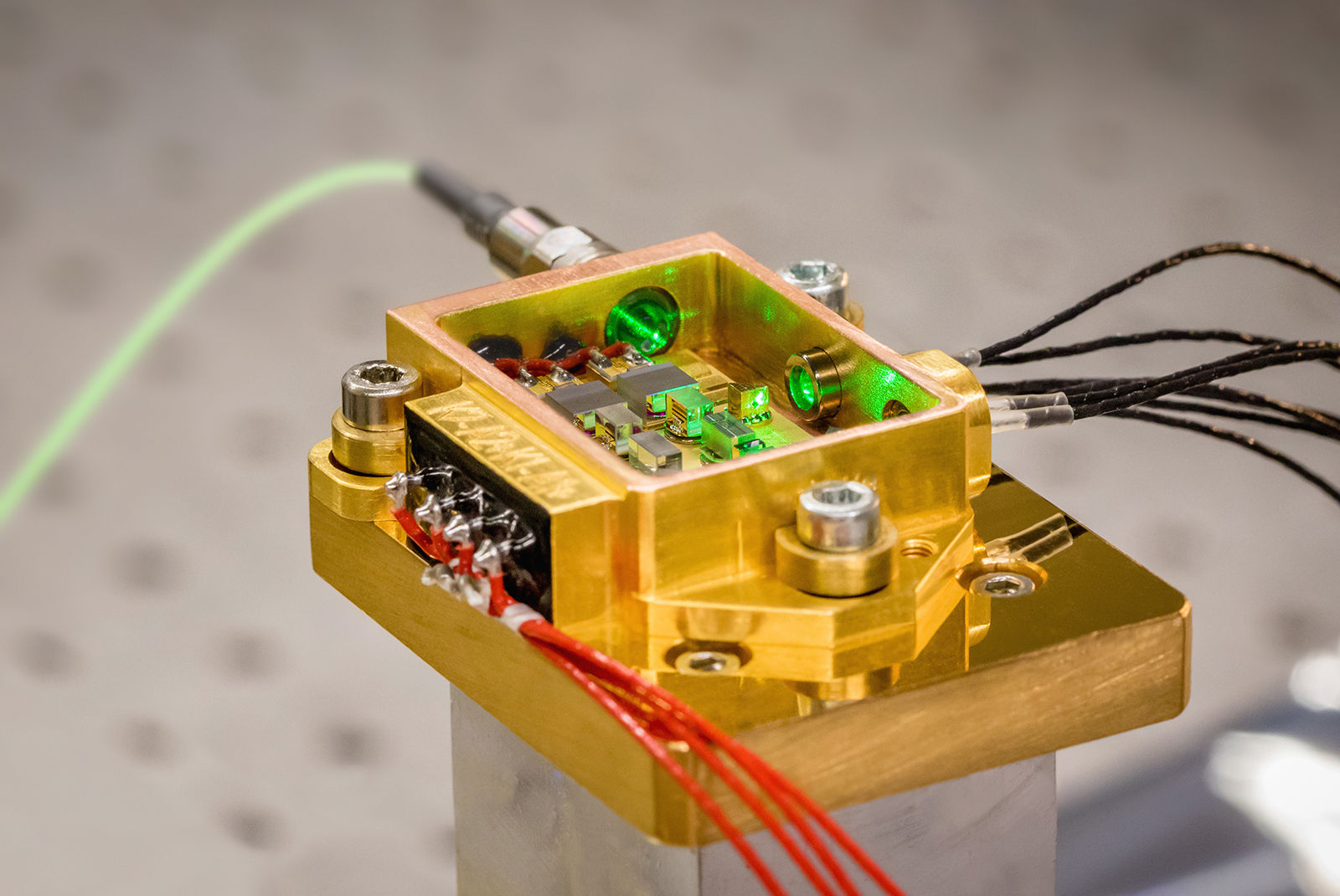

Der grüne Laser aus Jena arbeitet mit einer Wellenlänge von 532 Nanometern und mehr als 100 Milliwatt. »Insgesamt sieben Jahre Entwicklungszeit haben unsere Forscherinnen und Forscher investiert, um das Modul an die besonderen Herausforderungen des Einsatzes im Weltall anzupassen«, erklärt Dr. Erik Beckert, Projektleiter des ExoMars-Lasers am Fraunhofer IOF. Typisch für Weltraumprojekte ist die Notwendigkeit zu besonders kleinen und leichten Bauteilen. So bringt der Laser inklusive Gehäuse gerade einmal 50 Gramm auf die Waage – so viel wie eine halbe Tafel Schokolade.

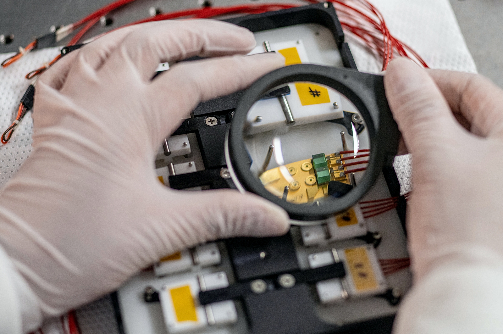

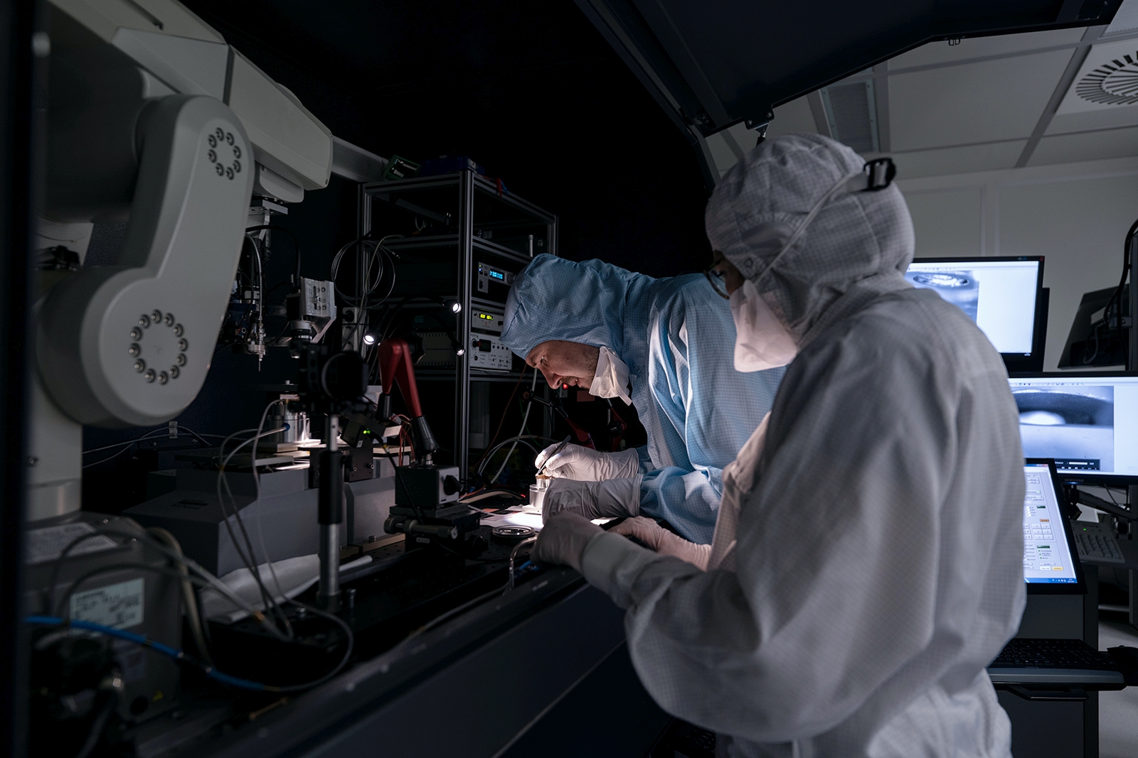

Herkömmliche Verfahren zur Montage optischer Bauteile sind für solche extremen Bedingungen nicht geeignet. »Aus diesem Grund haben wir alle Komponenten des empfindlichen Laserresonators und der Sekundäroptik mittels einer laserbasierten Löttechnik miteinander verbunden«, erläutert Beckert. »Sie gewährleistet eine besonders hohe Stabilität gegenüber thermischen sowie mechanischen Einflüssen und intensiven Strahlungsbelastungen.« Insgesamt fünf baugleiche Laser hat das Jenaer Institut gemeinsam mit dem spanischen Laserhersteller Monocrom in den vergangenen Jahren zur Verwendung im Raman-Spektrometer realisiert. Jetzt hoffen die Forschenden, dass ihre Technik bald mit der Mars-Mission ins All starten kann.
