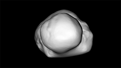

ESA, Rosetta, MPS for OSIRIS-Team MPS, UPD, LAM, IAA, SSO, INTA, UPM, DASP, IDA
Dieses Modell zeigt die Form und Gestalt des Kometen 67P. Deutlich erkennbar ist, dass dieser aus einem größeren ‘Körper’ und einem kleinerem ‘Kopf’besteht, die durch einen ‘Hals’ miteinander verbunden sind.
(Bild: ESA, Rosetta, MPS for OSIRIS-Team MPS, UPD, LAM, IAA, SSO, INTA, UPM, DASP, IDA)

Zwecks der Ermittlung von Durchmesser, Masse und Volumen von 67P wurde zunächst aus einer Vielzahl von OSIRIS-Aufnahmen ein möglichst naturgetreues 3D-Modell des Kometenkerns erstellt. Anschließend wurden an diesem Modell ‘Körper’ und ‘Kopf’ getrennt untersucht und ‘vermessen’.
Die Abmessungen des Kometen 67P
Der ‘Körper’ von 67P verfügt laut diesen Analysen über die ungefähren Abmessungen von 4,1 x 3,6 x 1,7 Kilometern. Hieraus berechneten die Wissenschaftler ein Volumen von etwa 13 Kubikkilometern. Der deutlich kleinere ‘Kopf’ misst in etwa 2,6 x 2,4 x 1,6 Kilometer, woraus sich ein Volumen von rund 5,7 Kubikkilometern ergibt. Zusätzlich zu diesen beiden Werten muss noch das Volumen des ‘Halses’ berücksichtigt werden, welches mit einem Wert von rund zwei Kubikkilometern veranschlagt wurde. Das Volumen des gesamten Kometenkerns, so das zur Zeit allerdings nur vorläufige Ergebnis dieser Studie, liegt demzufolge bei rund 21 Kubikkilometern mit einem Unsicherheitsfaktor von plus/minus drei Kubikkilometern.
