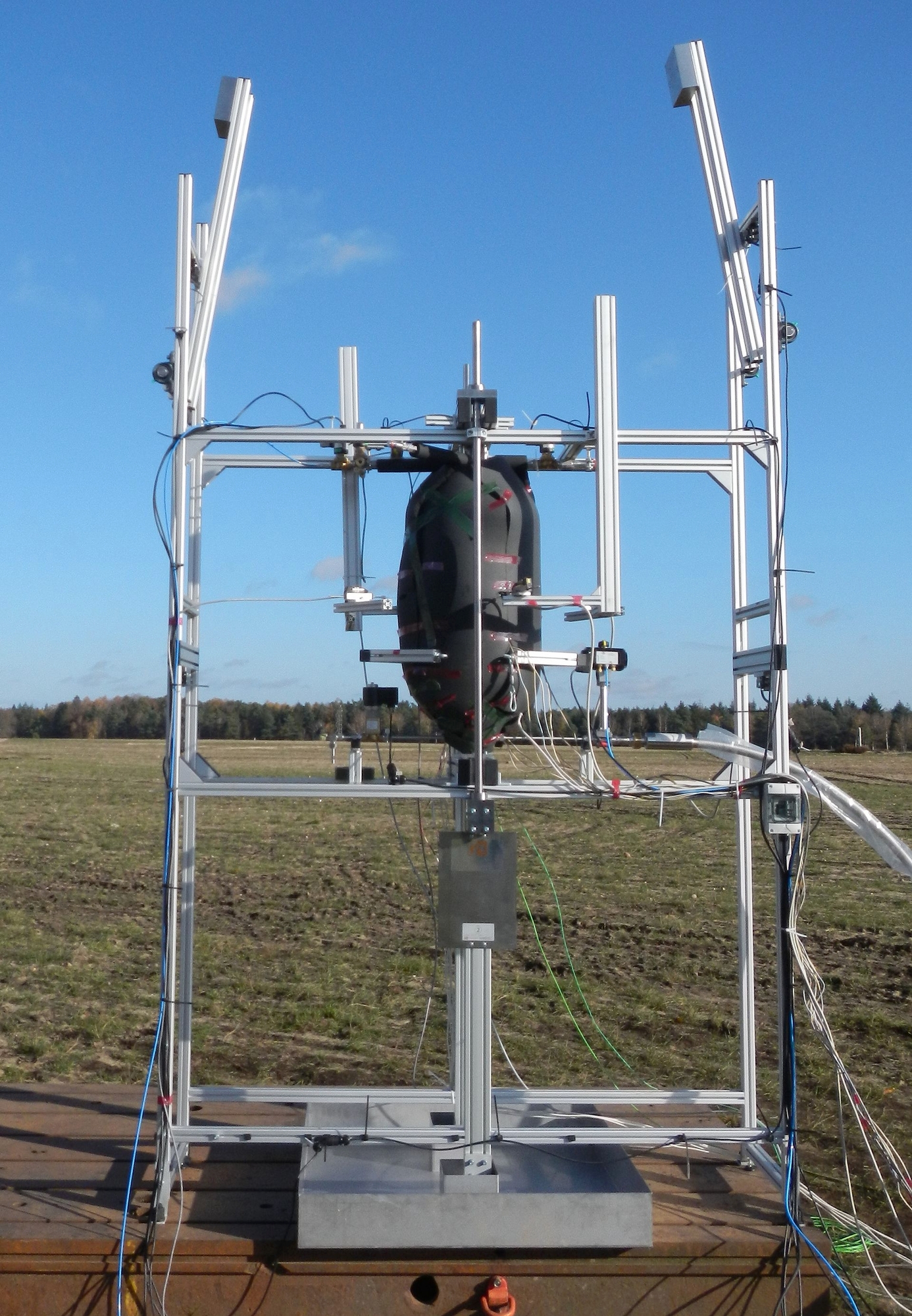

![](https://www.raumfahrer.net/wp-content/uploads/2021/01/TestcarboncompositeoxitankcMTAerospace26.jpg)
(Bild: MT Aerospace AG)
Tank-Prototyp bewährte sich im Test
Einen Meilenstein konnte die MT Aerospace AG bei der Technologie-Entwicklung bereits setzen. Ein speziell entwickelter CFK-Tank bewies im Test, das „Zeug“ zur Raketenkomponente zu haben – auch bei frostigen Temperaturen von -183°C beim Test auf Sauerstoffkompatibilität „Die Testergebnisse sind sehr ermutigend, denn unser Tank konnte den hohen Anforderungen, die sich aus den aggressiven Treibstoffkomponenten ergeben, standhalten. Wir freuen uns auf die weiteren Entwicklungsarbeiten für die optimierte Raketenoberstufe“, ergänzt Hans Steininger.
