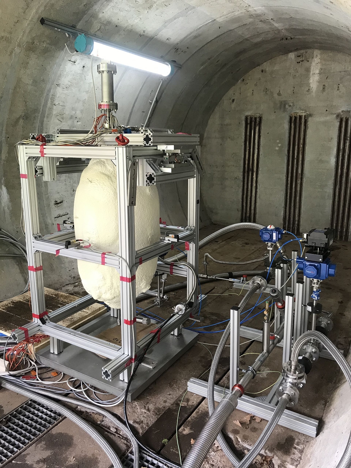

Augsburg. Die MT Aerospace AG, ein Tochterunternehmen des Raumfahrt- und Technologiekonzerns OHB SE, hat mit einer Testkampagne einen wichtigen Meilenstein bei der angestrebten Entwicklung einer CFK-Oberstufe für eine zukünftige europäische Trägerrakete erreicht: Anfang Juni 2021 ließ sie im Projekt ComET der Europäischen Weltraumorganisation (ESA) ihren aus kohlenstofffaserverstärktem Kunststoff (CFK) gefertigten Prototyp eines Hochleistungstanks für Raketentriebwerke im Rahmen des Vorbereitungsprogrammes für zukünftige Trägerraketen (Future Launchers Preparatory Programme) der ESA im DLR-Testzentrum in Trauen testen.
Der CFK-Druckbehälter hat seine strukturelle Belastbarkeit und Dichtigkeit über mehrere Druckzyklen bei kryogenen Temperaturen um die 20 K (-253,15 °C) bewiesen, obwohl er ohne zusätzliche Innenbeschichtung (linerless) auskommt. „Das Testergebnis ist ein wegweisender Erfolg in Europa, schließlich sind Treibstofftanks sicherheitskritische Elemente in jedem Antriebssystem“, erklärt Hans Steininger, CEO der MT Aerospace AG. “Wir haben den Nachweis erbracht, dass ein aus CFK hergestellter Hochleistungs-Druckbehälter auch einer kryogenen Belastung standhalten kann. In Zukunft soll der Einsatz von CFK-Hochleistungstanks nicht nur sichere Raketenstarts ermöglichen, er kann auch den Vorteil der im Vergleich zu metallischen Tanks wesentlich geringeren Masse ausspielen.“
Umfassende Tank-Testkampagne
Die Testkampagne wurde in mehreren Stufen durchgeführt, da das Testmedium Wasserstoff speziell behandelt und aufbewahrt werden muss: Wasserstoff nimmt erst bei frostigen 20 K den Aggregatszustand flüssig an. Das Testobjekt, ein Tank mit einem Durchmesser von 400 mm, wurde zunächst einer Helium-Dichtigkeitsprüfung bei Raumtemperatur sowie bei etwa 77 K (-196,15 °C) unterzogen. Danach wurde er mit flüssigem, das heißt kryogenem Wasserstoff (LH2) befüllt. Der gefüllte Tank wurde sogar über den überkritischen LH2-Druck hinaus bedrückt, um einen Beanspruchungszustand zu erreichen, wie er beim Einsatz bei einem Raketenflug zu erwarten ist. So konnte die MT Aerospace erfolgreich demonstrieren, dass der von ihr entwickelte und gefertigte CFK-Tank die spezifizierten Anforderungen in Bezug auf LH2-Dichtigkeit entlang der gesamten Lasthistorie erfüllt – und dies auch bei Kombination von kryogenen Thermallasten und gleichzeitigen hohen mechanischen Lasteinwirkungen. Weitere Füll- und Entleerungszyklen unterstrichen ebenfalls das exzellente Verhalten des Tanks.
