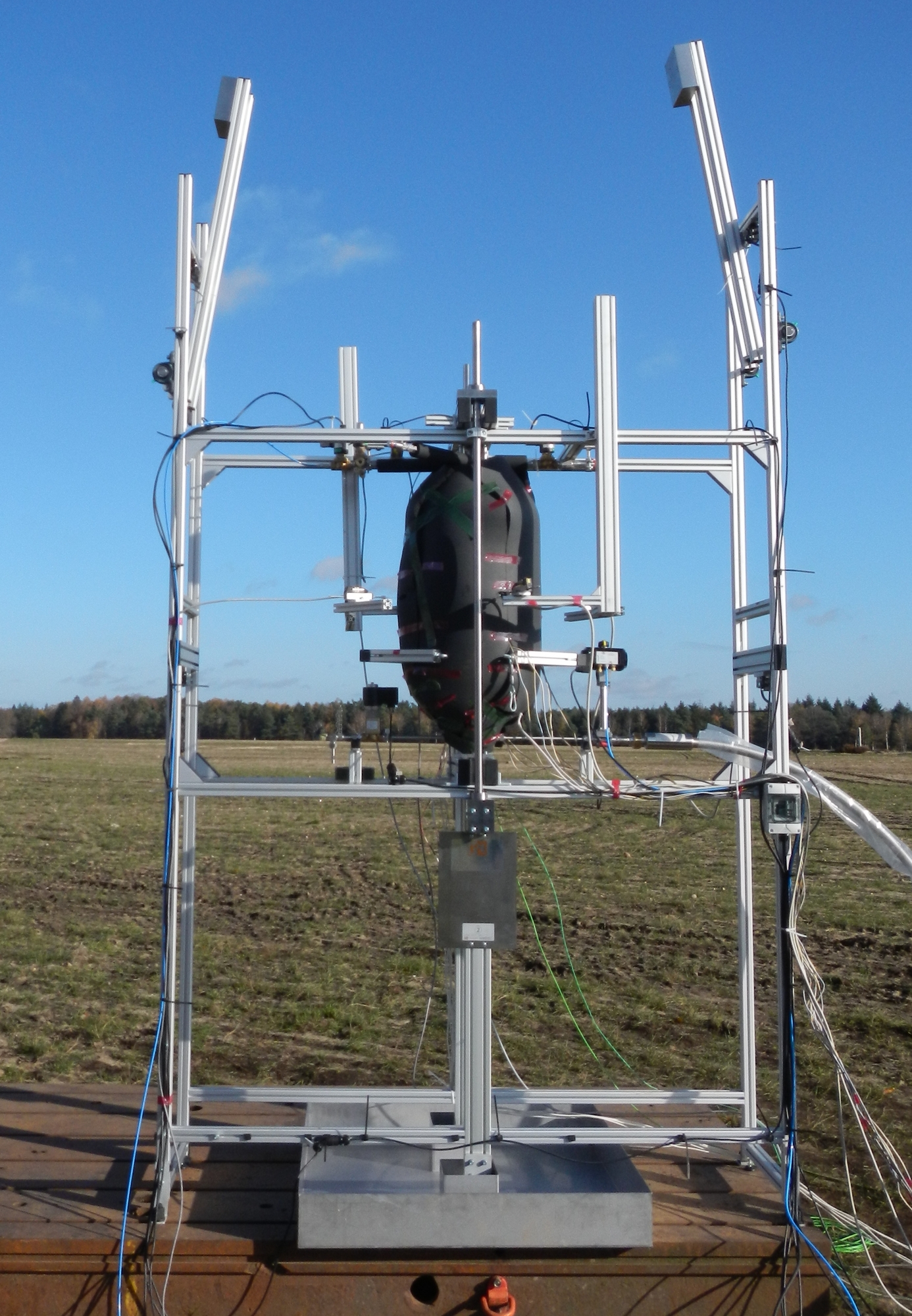

Ein Oxidationstank aus Kohlefaser im Testaufbau
(Bild: MT Aerospace)

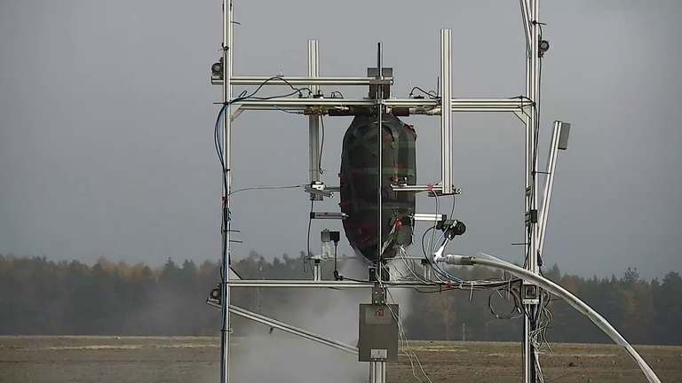

kleinskalierter CFK-Tank im Test
„CFK-Material kann mit Sauerstoff chemisch stark reagieren, daher ist die richtige Auswahl eines geeigneten Materialsystems aus Fasern und Harz eine besonders anspruchsvolle Aufgabe. Die Beherrschung dieser Kompatibilität ist ein entscheidender Meilenstein, der nun im Rahmen des Phoebus-Projekts erreicht wurde.“
Bei Versuchen von MT Aerospace auf einem Testgelände von Rheinmetall in Unterlüß, Deutschland, wurde ein kleinskalierter CFK-Tank mit flüssigem Sauerstoff getestet. Während dieser Tests wurde der Tank mehrfach befüllt und entleert, über die Betriebsgrenzen hinaus unter Druck gesetzt und einem Schocktest unterzogen, um sicherzustellen, dass der Sauerstofftank sich nicht entzündet. Der Testtank war mit einer Vielzahl von Sensoren ausgestattet, um Druck, Temperatur, Dehnung oder eine mögliche Leckage zu überwachen. Die Analyse der Ergebnisse und die insgesamt gute strukturelle Integrität des Flüssigsauerstofftanks bestätigen die Technologie. Diese Leistung macht den Weg für weitere Aktivitäten frei und zeigt, dass der Phoebus-Demonstrator auf dem richtigen Weg ist.
