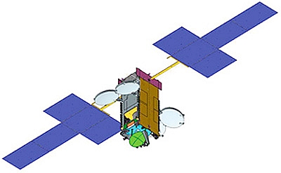

GSAT 11 – Illustration
(Bild: ISRO)

GSAT 11 ist auf ISROs neuem Satellitenbus I6K aufgebaut. Die Auslegungsdauer des Satelliten mit einer Leermasse von 2.573,5 Kilogramm und einer Startmasse von mindestens 5.775 Kilogramm beträgt 15 Jahre. Die Stromschienenspannung an Bord beträgt 70 Volt. Das Stromversorgungssystem des Satelliten besteht aus zwei jeweils 13,324 Meter langen Solarzellenauslegern aus jeweils fünf Paneelen mit Advanced Triple Junction (ATJ) Zellen. Jedes der Paneele ist 3,3 Meter x 2,1 Meter groß. Ihre gemeinsame Fläche beträgt rund 69,3 Quadratmeter. Die beiden Ausleger sollen zusammen maximal 14 Kilowatt elektrische Leistung bereitstellen können. Am Ende der Auslegungsbetriebsdauer (EOL) sollen es noch 13,6 Kilowatt sein. Ganz am Anfang, wenn der Satellit in einer Übergangsbahn unterwegs ist, erwartet man von den beleuchtbaren Oberflächen der zusammengefalteten Ausleger an den Seiten des Satelliten rund 1.560 Watt elektrische Leistung.
Der Speicherung elektrischer Energie an Bord dienen zwei vom ISAC entworfene und gebaute Lithium-Ionen-Akkumulatorensätze namens 4Px16S mit Speicherzellen vom französischen Hersteller SAFT. Jeder Akkusatz hat eine Masse von rund 96 Kilogramm, eine Speicherkapazität von 180 Amperestunden und besteht aus 64 Zellen des Typs VES180SA.
Werden die Solarzellenausleger ausreichend beleuchtet, erfolgt die Regelung der Stromschienenspannung durch einen sogenannten Fixed Switching String Shunt Regulator (FS3R). In Betriebsperioden mit ungenügender oder ohne Sonneneinstrahlung übernimmt die Regelung der Stromschienenspannung der Akkuladeregler namens Battery/Battery Discharge Regulator (BDR). Für GSAT 11 müssen die Akkus in Zeiträumen mit schwierigen Lichtverhältnissen über eine Periode von 1,2 Stunden pro Tag zuverlässig eine Leistung von mindesten 8,2 Kilowatt bereitstellen können.
Damit GSAT 11 nach dem Start die vorgesehene Betriebsposition im Geostationären Orbit erreichen kann, wurde er mit einem 440 Newton starken Apogäumsmotor vom Typ AR 250 (auch 250 AR) ausgestattet. Dieser wie auch eine Anzahl kleiner Triebwerke an Bord (8x 22 Newton, 8x 10 Newton) arbeitet mit Monomethylhydrazin (MMH) und einer Mischung aus Stickstoffoxiden (MON-3) als Oxidator.
Treibstoff und Oxidator – zusammen etwa 3.194 Kilogramm – werden in zwei jeweils 1.450 Liter fassenden Tanks gespeichert, die im Zentralrohr des Satelliten montiert sind. Der MMH-Vorrat beträgt 1.205 Kilogramm, der des Oxidators 1.989 Kilogramm. Acht Kilogramm Druckgas (das Edelgas Helium) unter einem Maximaldruck von 250 bar zur Treibstoffförderung ist in drei jeweils 67 Liter fassenden Tanks mit einer Leermasse von 15,2 Kilogramm gespeichert.
