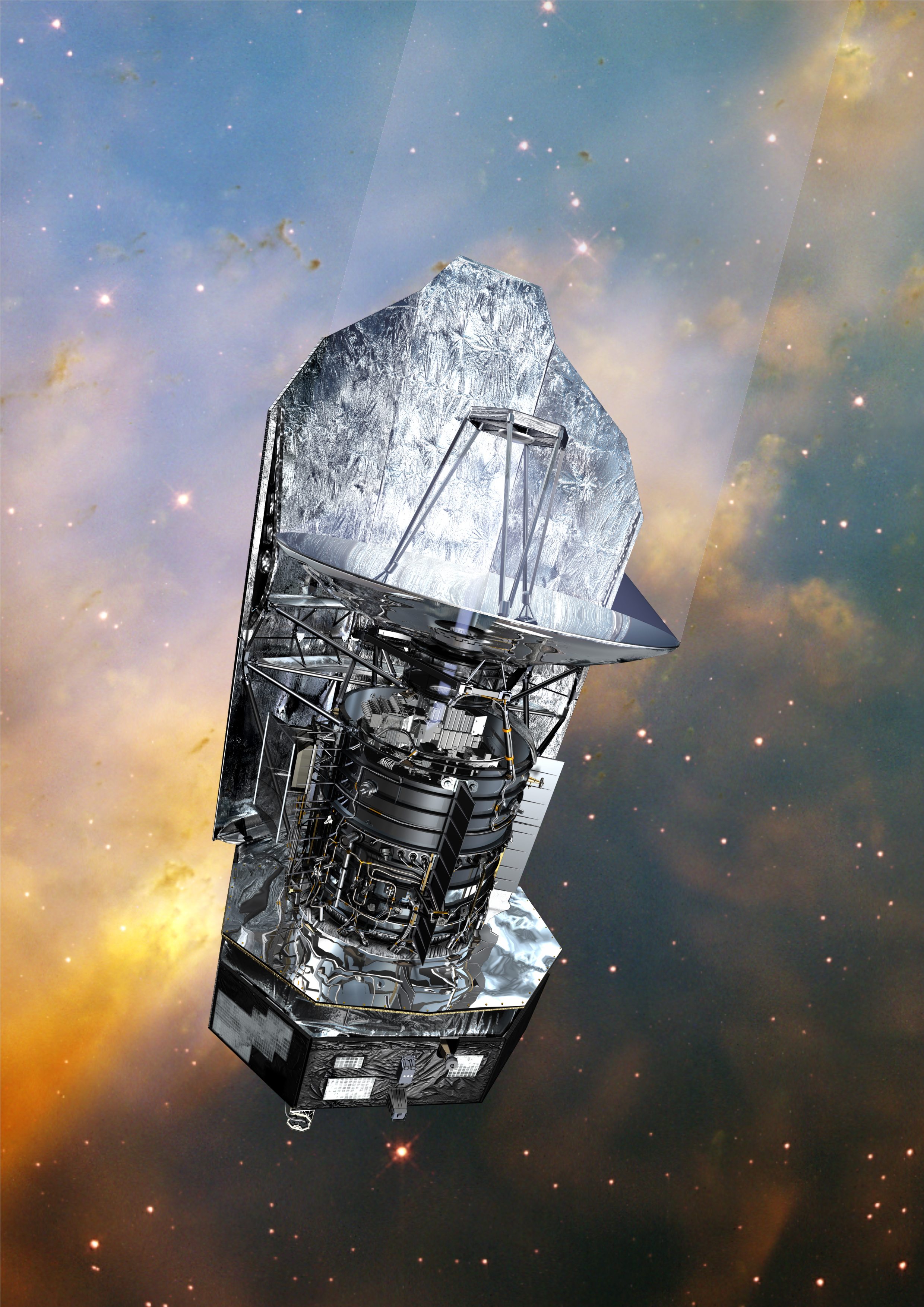

Künstlerische Ansicht von Herschel
(Bild: ESA / NASA)

Herschel wird das bisher größte Weltraumteleskop sein, das je gestartet wurde. Sein Hauptspiegel hat einen Durchmesser von 3,5 m (im Vergleich dazu: das im sichtbaren Wellenlängenbereich arbeitende Hubble-Teleskop ist mit einem 2,4 m-Spiegel ausgerüstet), der Satellit eine Höhe von 7,5 m und einen Durchmesser von 4 m. Der Spiegel soll die für menschliche Augen nicht sichtbare Infrarotstrahlung in einem Wellenlängenbereich von 57 bis 670 µm erfassen und drei Instrumenten an Bord zur Auswertung zuführen: einem hochauflösenden Spektrometer sowie zwei kombinierten Photometern/Spektrometern. Der Satellit wurde deshalb nach Friedrich Wilhelm Herschel (1738 – 1822) benannt, dem Entdecker des Planeten Uranus, der im Jahr 1800 auch die Infrarotstrahlung fand.

Die Untersuchung von Objekten des Weltraums im Bereich der Infrarotstrahlung hat einen großen Nachteil. Die von den verschiedenen Objekten abgegebene Infrarotstrahlung liegt in einem Temperaturbereich von wenigen Kelvin. Will man dort Messungen vornehmen, müssen die Sensoren nahezu auf den absoluten Nullpunkt, das entspricht minus 273,15 Grad Celsius oder 0 Kelvin, gekühlt werden. Deshalb befinden sich die drei wissenschaftlichen Instrumente in einem riesigen thermoskannenartigen Behälter, dem Kryostaten. Er wird mit 2367 Litern suprafluidem Helium gefüllt, das ständig langsam verdampft und so die Geräte auf minus 271 Grad Celsius bringt. Einige Sensoren müssen allerdings durch spezielle Maßnahmen noch weiter bis auf 0,1 Kelvin gekühlt werden. Suprafluides Helium ist besonders kalt, hat jegliche innere Reibung verloren und ist deshalb für langfristige Kühlmaßnahmen besonders geeignet. Daneben wird das Teleskop durch einen Sonnenschild permanent im Schatten gehalten. So erfolgt im kalten Weltraum bereits eine Abkühlung des gesamten Geräts auf minus 180 Grad Celsius.
