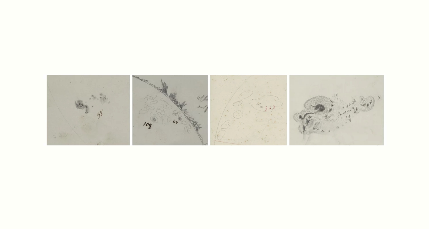

Angelo Secchi und seine Mitarbeiter brachten die Sonnenflecke, die sie beobachteten, in sehr unterschiedlichen Stilen zu Papier. Zudem finden sich auf vielen Seiten Verfärbungen, die sich zum Teil nur schwer von Sonnenflecken unterscheiden lassen. (Bild: INAF)

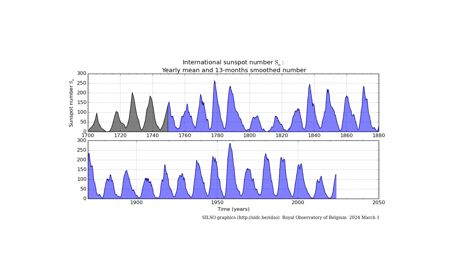

In der „solaren Geschichtsforschung“ kommt den Sonnenflecken deshalb eine zentrale Rolle zu. Da sie sich schon mit einfachen Hilfsmitteln beobachten lassen, verfolgen Astronom*innen ihre Anzahl und Entwicklung seit mehr als vier Jahrhunderten. „Die Anzahl der Sonnenflecken ist die wichtigste historische Messgröße zur Sonnenaktivität der Neuzeit. Sie ist das einzige direkte Maß für die Aktivität unseres Sterns über die vergangenen vier Jahrhunderte“, so Chatzistergos. „Die Sonnenfleckenzahl erlaubt es uns, das Verhalten der Sonne über mehrere hundert Jahre zurückzuverfolgen und mit dem heutigen Zustand der Sonne zu vergleichen“, fügt er hinzu.
Die Internationale Sonnenfleckenzahl ist ein ausgezeichnetes Maß für die Aktivität unseres Sterns in den vergangenen drei Jahrhunderten. (Grafik: Royal Observatory of Belgium)

Den Datenschatz Secchis wissenschaftlich auszuwerten, ist ein gewaltiges Unterfangen – und das nicht nur wegen des riesigen Umfangs des Konvoluts, das mehrere tausend Ansichten der gesamten Sonnenscheibe umfasst. Die Skizzen, die Secchi und seine Mitstreiter sorgfältig auf Papier anfertigten, zeigen deutlich Spuren ihres Alters: Auf vielen Seiten finden sich dunkle Verfärbungen, die oft nur schwer von den gemalten Sonnenflecken zu unterscheiden sind. Zudem haben die verschiedenen Beobachter – neben Secchi lassen sich mindestens fünf weitere identifizieren – die Sonnenflecken sehr unterschiedlich zu Papier gebracht. Während Secchi selbst die Sonnenflecke eher in groben Umrissen andeutete, waren einige seiner Mitstreiter mit mehr Liebe zum Detail (und möglicherweise zeichnerischem Talent) bei der Sache. Mit feinen Bleistiftstrichen hielten sie detailreich die Feinstruktur jedes einzelnen Flecks fest.
„Um alle Sonnenflecken zu identifizieren, braucht es einen sorgfältigen und vor allem menschlichen Blick auf jede Zeichnung“, so Chatzistergos. Versuche, diese Aufgabe in einem automatisierten Prozess zu erleichtern, lieferten keine befriedigende Ergebnisse.
