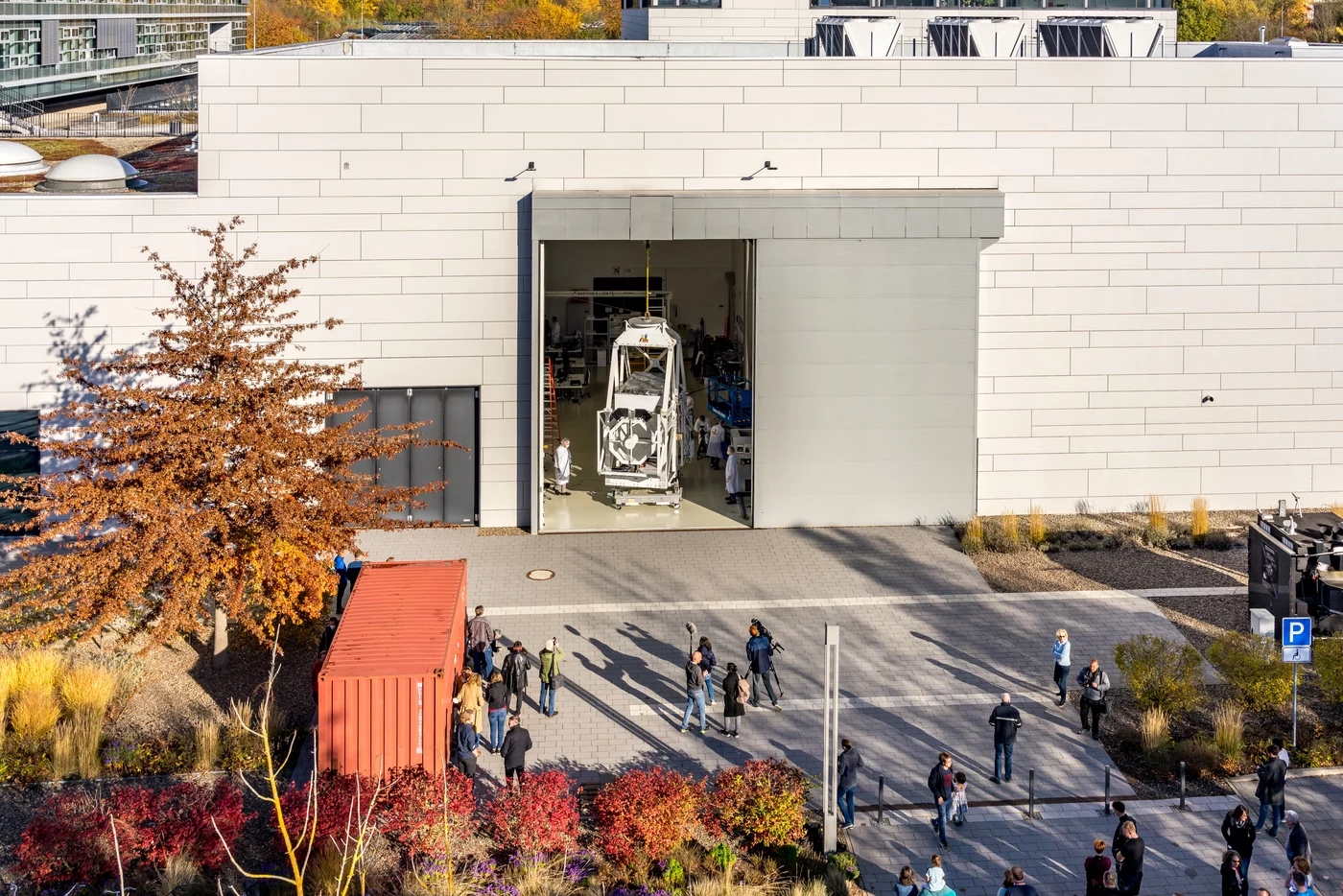

28. Oktober 2021 – Das Sonnenobservatorium Sunrise III, das im Frühsommer nächsten Jahres die Sonne an einem Heliumballon aus einer Höhe von 35 Kilometern beobachten wird, hat heute am Max-Planck-Institut für Sonnensystemforschung (MPS) in Göttingen einen wichtigen Meilenstein erreicht: Erstmals konnten die wissenschaftlich-technischen Teams eine Messung mit Sonnenlicht durchführen. Beim so genannten „Hangtest“ öffnete sich das riesige Tor der MPS-Ballonhalle, um dem Observatorium so den direkten Blick in die Sonne zu ermöglichen. Der Test ist ein wichtiger Teil der aktuellen Vorbereitungen für den mehrtägigen Stratosphärenflug von Sunrise III im nächsten Jahr. Dabei wird das Observatorium beispielslose Messdaten aus der unteren Atmosphäre der Sonne, der Chromosphäre, einfangen.

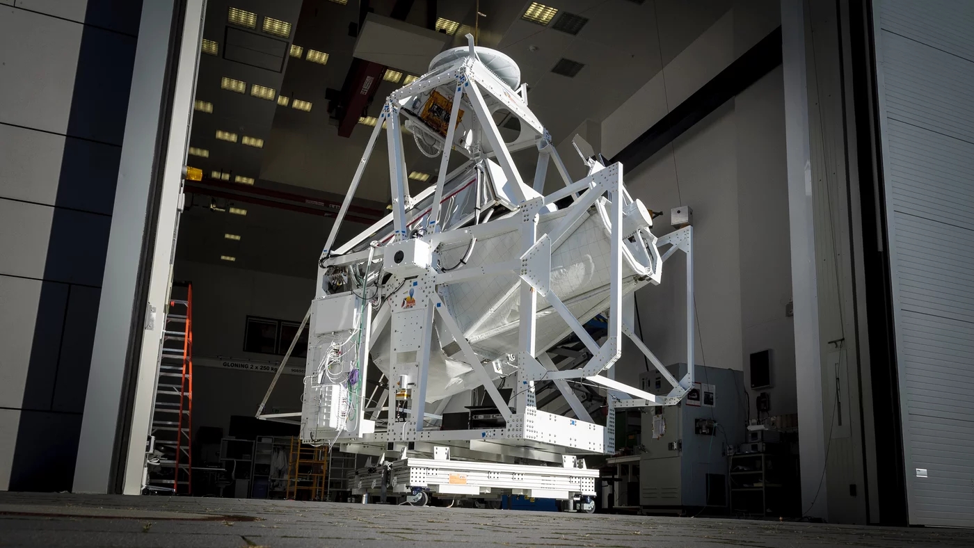

Gegen 10.45 Uhr öffnete sich das neun Meter hohe Tor zur Ballonhalle des MPS am Justus-von-Liebig-Weg in Göttingen. Mit Hilfe des Hallenkrans hatten die Mitarbeiterinnen und Mitarbeiter zuvor die sieben Meter hohe Strebenkonstruktion, das in seiner Flugkonfiguration Sonnenteleskop, wissenschaftliche Instrumente, ein System zur Bildstabilisierung und die Bordelektronik enthält, im Innern der Halle bis kurz vor die riesige Öffnung transportiert. Strahlender Sonnenschein; es kann losgehen.
Etwa sieben Monate vor dem geplanten Start der Mission Sunrise III sind die Vorbereitungen am MPS in vollem Gange. Fast alle Subsysteme sind funktionsbereit: das Teleskop, das mit seinem 1-Meter-Hauptspiegel das Herzstück von Sunrise III bildet; die Instrumente SUSI (Sunrise UV Spectropolarimeter and Imager) und SCIP (Sunrise Chromospheric Infrared Spectro-Polarimeter), die vom MPS sowie von einem japanischen Konsortium unter Leitung des National Astronomical Observatory of Japan entwickelt und gebaut wurden; das System zur Bildstabilisierung des Leibniz-Instituts für Sonnenphysik in Freiburg; und die gesamte Bordelektronik. Die sieben Meter hohe Gondel wurde in den vergangenen Wochen vom Applied Physics Laboratory der amerikanischen Johns Hopkins Universität angeliefert, vor Ort in Göttingen zusammengebaut und mit Teleskop und Instrumenten „verheiratet“.

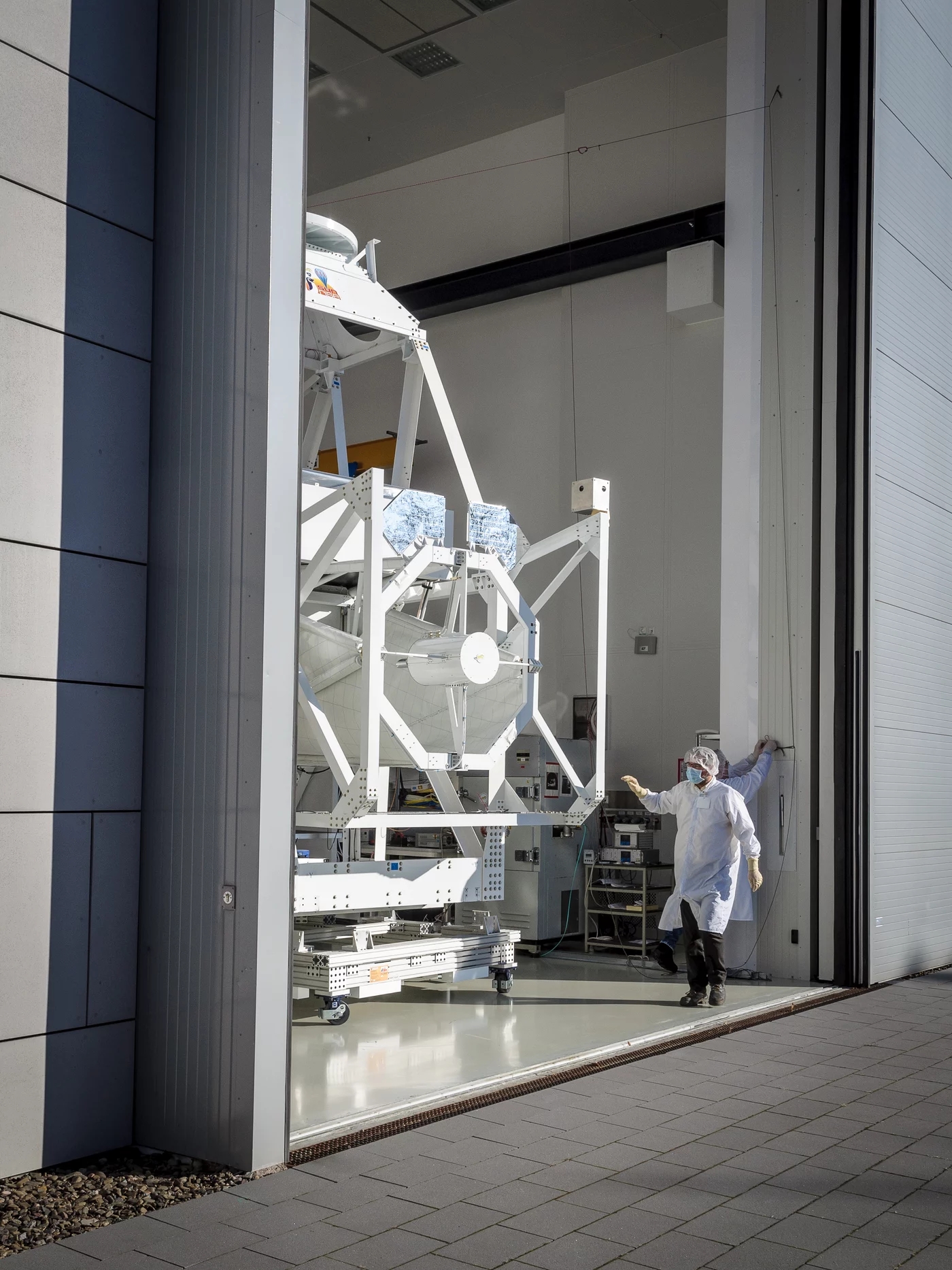

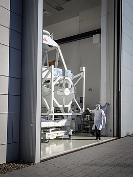

Das Tor ist geöffnet; Sunrise III schaut ins Freie. Es kann losgehen. (Bild: MPS / P. Chitta)

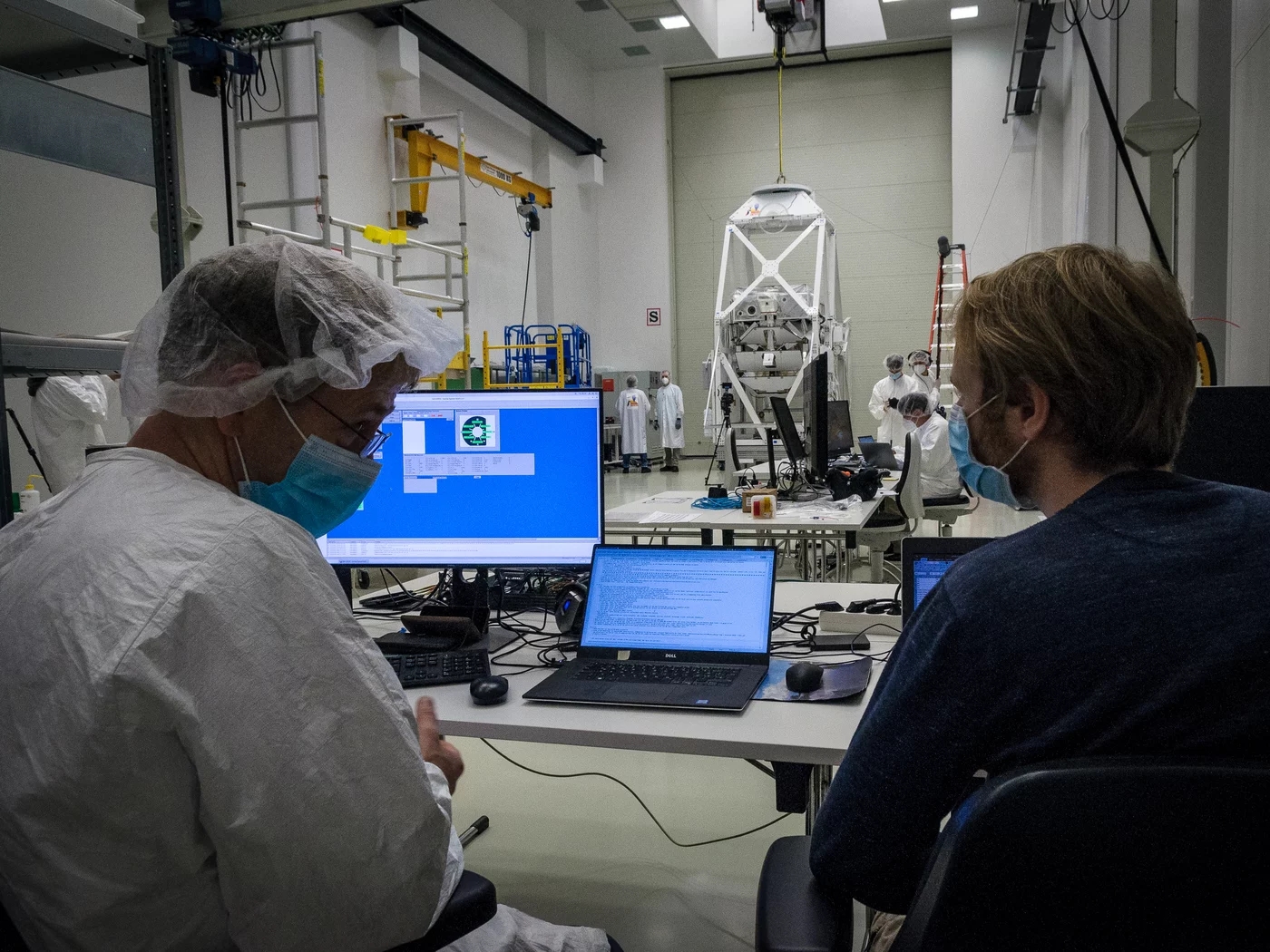

In der Ballonhalle beginnt das Sunrise III-Team nun mit dem ersten Teil des Hangtests, dem sogenannten Pointing: Das Observatorium soll sich – wie während des Fluges erforderlich – selbsttätig zur Sonne ausrichten. Überwacht und kontrolliert wird dieser Vorgang aus 6000 Kilometern Entfernung von Ingenieurinnen und Ingenieuren der Johns Hopkins Universität in den USA. „Wegen der Corona-Pandemie konnten viele unserer internationalen Partner beim Einbau ihrer Hardware-Beiträge nicht hier vor Ort sein und selbst Hand anlegen“, beschreibt Dr. Achim Gandorfer die Arbeit der vergangenen Wochen und Monate. „Stattdessen mussten wir ihren Rat und ihre Expertise per Videokonferenz einbeziehen. Beim Hangtest gehen wir nun ähnlich vor“, fügt er hinzu.
