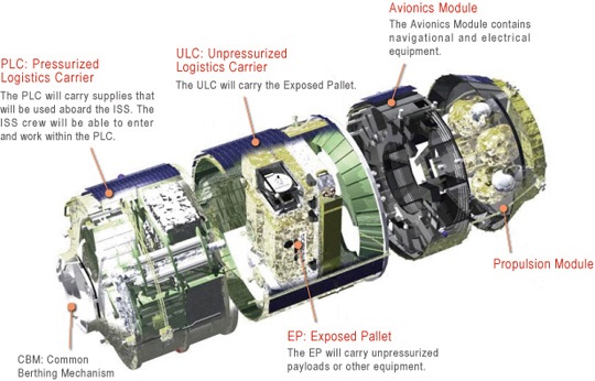

Der Aufbau des HTVs. Von links nach rechts: Luke zur Station, druckbeaufschlagte Frachtsektion, nicht-druckbeaufschlagte Frachtsektion, Avionikmodul, Antriebssektion. (Bild: JAXA)
Das zylindrische HTV ist 9,8 m lang, 10,5 t schwer und misst 4,4 m im Durchmesser. Es besteht aus zwei Frachtsektionen, einem Avionik- und einem Antriebsmodul. Eine Frachtsektion ist mit Luft befüllt; hier können unter anderem die genormten Racks für die Forschungslabore Destiny, Columbus und Kibo transportiert werden. Das andere Frachtmodul ist nicht druckbeaufschlagt, hier können Nutzlasten befördert werden, die mit dem Roboterarm an der Außenseite der Station angebracht werden. Das Avionikmodul enthält die nötige Elektronik, um den Raumfrachter zu steuern. Als Antrieb verfügt das HTV über vier Triebwerke von Aerojet, die durch die Reaktion von diergolischen Treibstoffen 490 Newton Schub erzeugen. Zur Feinsteuerung existieren ferner 28 kleine Steuertriebwerke, die redundant ausgelegt sind. Insgesamt ist das HTV dazu in der Lage, sechs Tonnen Fracht zur ISS zu befördern.
