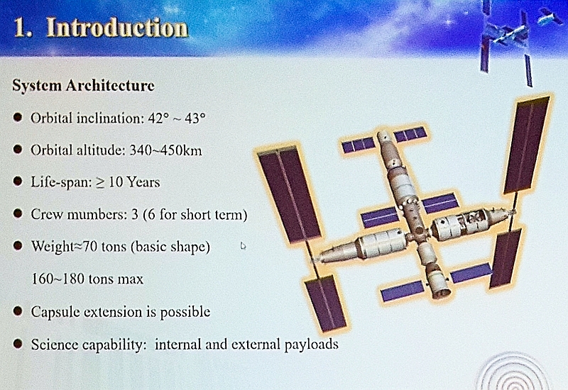

Die chinesische Raumstation wird die Erde in Höhen zwischen 340 bis 450 Kilometer über der Erde und mit einer Inklination, also einer Neigung gegen den Erdäquator, von 42 bis 43 Grad umkreisen. Geplante Lebensdauer sind etwa 10 Jahre. Sie soll drei (Dauerbesatzung) bis (kurzzeitig) sechs Besatzungsmitglieder beherbergen und eine Masse zwischen 70 Tonnen (Basisausstattung) und 160 bis 180 Tonnen (Maximalausbau) haben.

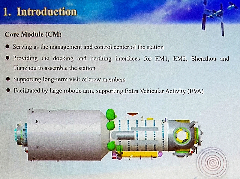

Zunächst soll die Station drei Module umfassen: Ein Kernmodul (Core Module / CM) und zwei Laboratoriumsmodule namens Experiment Module I (EM I) und Experiment Module II (EM II). Das CM wird in der Mitte der Raumstation sein, und mit jeweils einem Andockstutzen für das unbemannte Versorgungsraumschiff „Tianzhou“, einem für das bemannte Raumschiff „Shenzhou“ und zweien für die Experimentmodule ausgestattet sein. Vom CM aus wird alles in der Station überwacht und gesteuert werden. Es soll auch Langzeitaufenthalte von Personen auf der Raumstation unterstützen. Der an das CM gekoppelte Roboterarm wird helfen, Außenbordeinsätze von zwei Personen gleichzeitig zu ermöglichen.

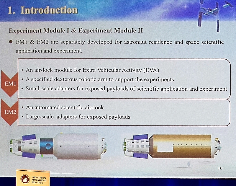

Das EM I hat die gleichen Fähigkeiten wie das CM und wird als ein Backup-Modul für das CM fungieren. Die Energieversorgung des CM wird durch zwei Solarzellenausleger mit jeweils einem Schwenkbereich in einer Ebene ermöglicht, während die beiden Experimentmodule von jeweils zwei Solarzellenauslegern mit einem Schwenkbereich in mehreren Ebenen versorgt werden. Das EM II wird man für eigene und externe Nutzlast-Experimente benutzen, und es wird große Adapter für Experimente außerhalb der Station besitzen. Es soll außerdem eine Luftschleuse für automatisierte Experimente bekommen. In der Aufbauphase werden die beiden Experimentmodule zuerst an der Vorderseite des CM andocken und dann später jeweils an einen seitlichen Andockstutzen umgesetzt werden.

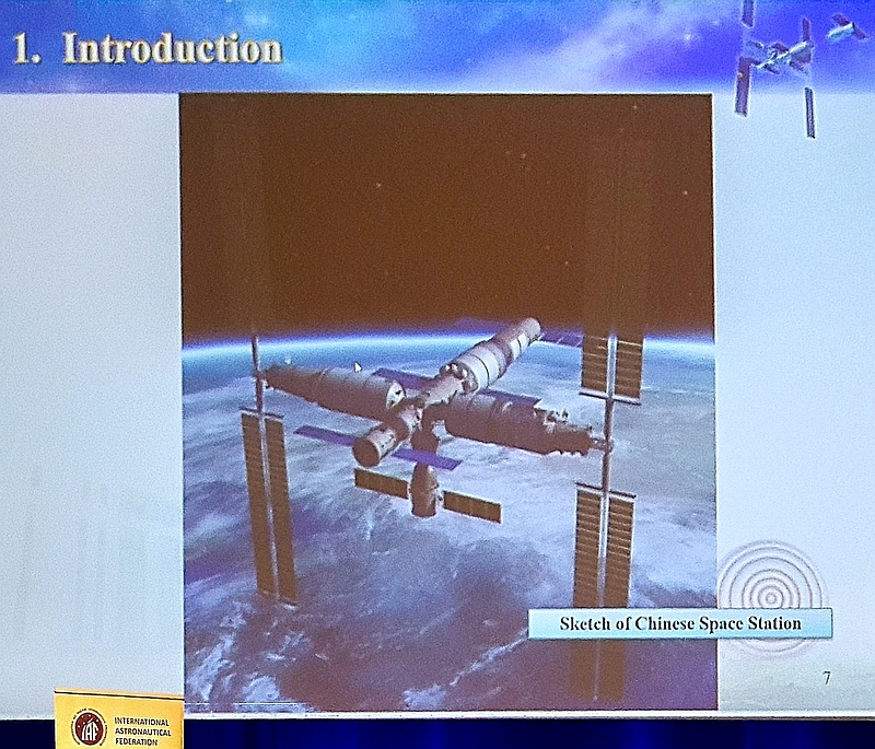

Ist eine weitere Erweiterung möglich und geplant? Studien für den Ausbau der Raumstation sehen den Anbau weiterer Module, eine Erweiterung der Energieversorgung durch zusätzliche Solarzellenausleger, und das Andocken einer externen Experimentplattform vor. Neue Knotenmodule (Nodes) können gestartet werden und an die T-förmige Raumstation andocken. Die kreuz-förmige Verbindung ermöglicht eine Erweiterung der Station um weitere Module. Die Solarzellen des CM können an das Ende der Module EM I und EM II umgesetzt werden, um die Energieversorgung weiter auszudehnen. Alle drei Module haben für Nutzlasten reservierte Schnittstellen für Mechanik, Energie, Temperatur und Informationsverarbeitung, und sind auf den Betrieb mit externen Nutzlastplattformen vorbereitet.

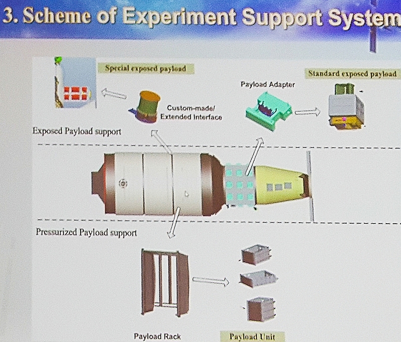

Die Station wird für Experimente innerhalb und außerhalb der Module standardisierte und spezielle Schnittstellen haben. Die speziellen Schnittstellen sollen für bestimmte Nutzlasten bedarfsabhängig entwickelt werden. Es soll die Möglichkeit für drei verschiedene Arten von Nutzlasten geben: Druckbeaufschlagte Nutzlasten, die im Payload-Rack innerhalb der Station untergebracht werden, Standard-Nutzlasten außerhalb der Module, die am Nutzlast-Adapter angeschlossen werden und spezielle Nutzlasten, die mit speziell hergestellten oder erweiterten Schnittstellen verbunden werden.

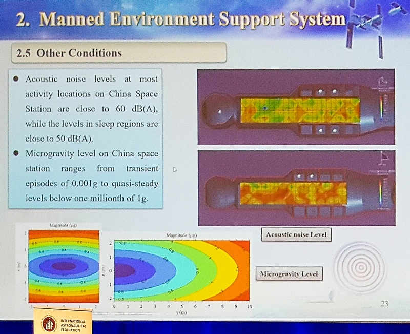

Neben der Einhaltung üblicher atmosphärischer Bedingungen bezüglich Luftdruck, Luftfeuchtigkeit, Temperatur und Gaszusammensetzung legen die chinesischen Ingenieure ein besonderes Augenmerk auf die Begrenzung der Schallbelastung der Raumfahrer: In den Arbeitsbereichen soll sie auf max. 60 db(A) begrenzt werden, in den Schlafbereichen 50 dB(A) nicht überschreiten. Um diese Ziele erreichen zu können, wurden entsprechende Simulationen durchgeführt. Auf Basis dieser Simulationen wurde festgelegt, in welchen Grenzen die Geschwindigkeit der in der Station zirkulierenden Luft zu regeln ist.
