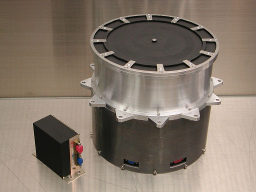

Dies gab die Raumfahrtbehörde JAXA vor einigen Tagen bekannt. Der Burst wurde bereits am 7. Juli festgestellt und mit dem GAmma-ray burst Polarized light detector (GAP) nachgewiesen. Er ist zylindrisch mit jeweils 17 cm Höhe bzw. Durchmesser und hat eine Masse von 3,7 kg. GAP soll erstmals nicht nur derartige Ausbrüche feststellen, sondern auch die Polarisation der empfangenen Gammastrahlung messen. Dies gelingt aber nur, wenn der Burst auf der durch das Sonnensegel abgedunkelten Seite auftritt. Dies war beim Strahlungsausbruch am 7. Juli allerdings nicht der Fall. Die erstmalige Verwendung eines Polarimeters bei der Suche nach Gammastrahlungsausbrüchen soll zu Aussagen über die magnetische Struktur und die Mechanismen der Strahlungsemission bei Gamma Ray Bursts beitragen.
