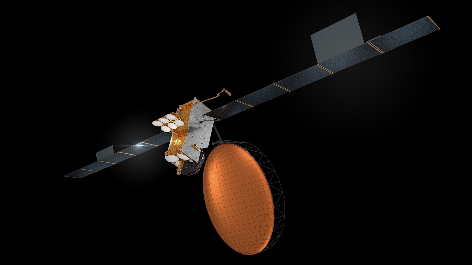

Die zwei neuen Satelliten sind die ersten einer neuen Generation von Raumfahrzeugen für Inmarsat und sind insbesondere für Verbindungen mit mobilen Kommunikationsgeräten und Stationen gedacht.
Der eigenen Angaben zufolge weltweit zweitgrößte Raumfahrtkonzern wird die bisher vielseitigsten Raumfahrzeuge für Inmarsat entwerfen, entwickeln und schließlich in seinen Werken entstehen lassen. Inmarsat I-6 F1 und F2 sollen auf der Plattform Eurostar 3000e von Airbus Defence and Space basieren. In der Bezeichnung des Satellitenbusses steht das “e” für “electric”. An Bord der neuen Satelliten werden sich ausschließlich elektrische Triebwerke befinden.
Die beiden neuen Raumfahrzeuge profitieren von der elektrischen Antriebstechnik insbesondere in der Art, dass durch die geringere Treibstoffmenge, die für die vorgesehene Missionsdauer mitgeführt werden muss, Massebudget anderweitig verplant werden kann und im konkreten Fall einer außerordentlich umfangreichen fortschrittlichen digitalen Kommunikationsnutzlast zu Gute kommt.
Inmarsat will die Satelliten als Erweiterung und Ergänzung seines im L-Band arbeitenden Satellitenkommunikationsnetzes einsetzen. Letzteres besteht aktuell aus den von Airbus Defence and Space bzw. Astrium gebauten Kommunikationssatelliten Alphasat alias Inmarsat-4A F4 sowie Inmarsat-4 F1 bis F3.
Im Ka-Band-Bereich sollen Inmarsat I-6 F1 und F2 als Verstärkung von Inmarsats Global-Xpress-Netzwerk der Inmarsat-5-Serie fungieren.
Die neuen Satelliten erhalten jeweils einen großen Antennenreflektor für das L-Band und neun jeweils für mehrere Ausleuchtzonen gleichzeitig verwendbare Ka-Band-Antennen.
Neuartige digitale Multiplexer sollen es ermöglichen, bis zu 8.000 Kanäle gleichzeitig flexibel zur Verfügung zu stellen und über 200 gerichtete Ausleuchtzonen (spot beams) im L-Band dynamisch mit der jeweils gerade benötigten Leistung zu versorgen. Ausleuchtzonen im Ka-Band sollen sich auf alle Regionen der sichtbaren Erdscheibe ausrichten und mit einer bedarfsangepassten Kanalanzahl betreiben lassen.
