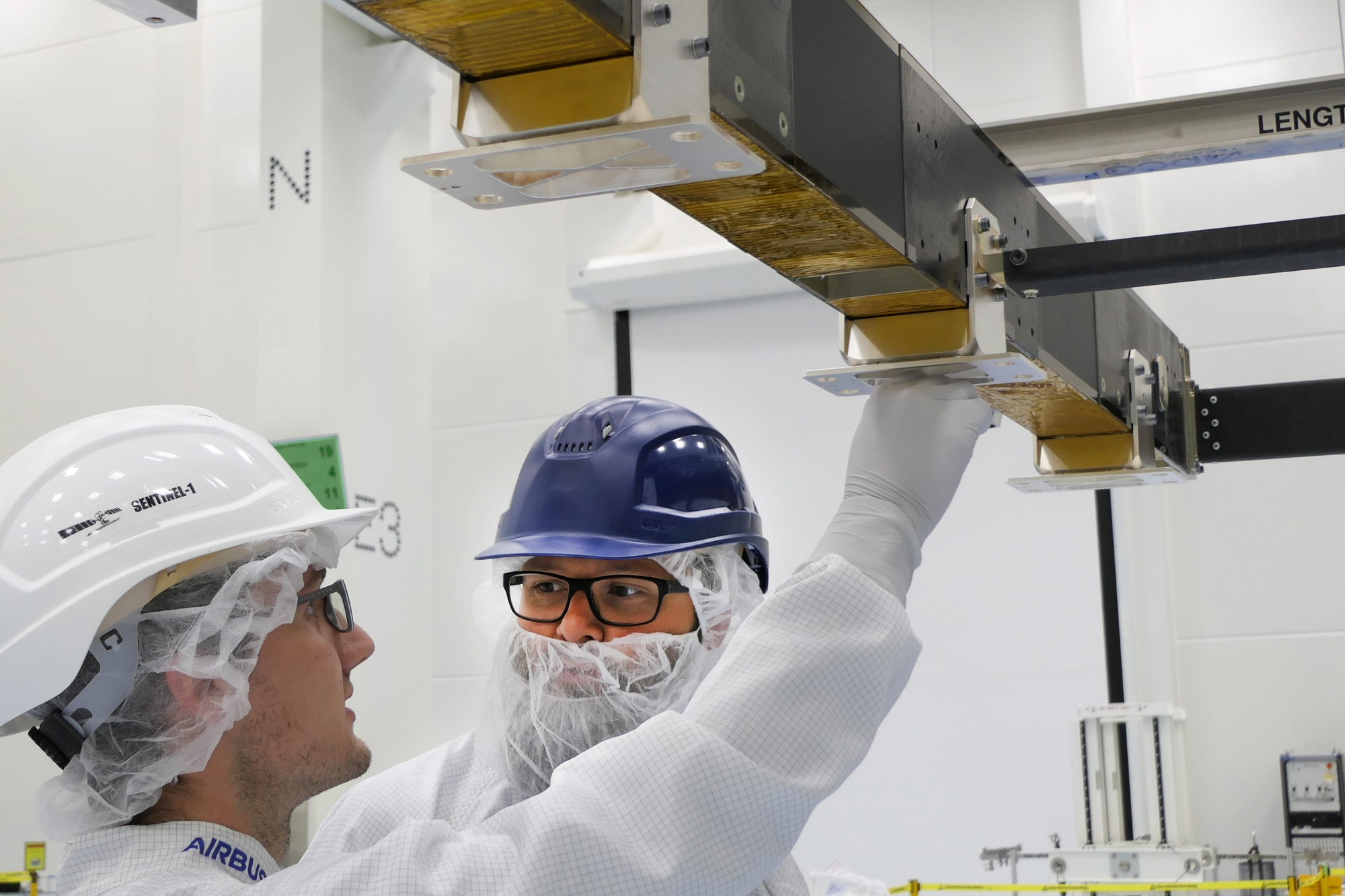

Nachhaltigkeit durch den von Airbus entwickelten Trennungsmechanismus. (Bild: Airbus / Mathias Pikelj 2019)

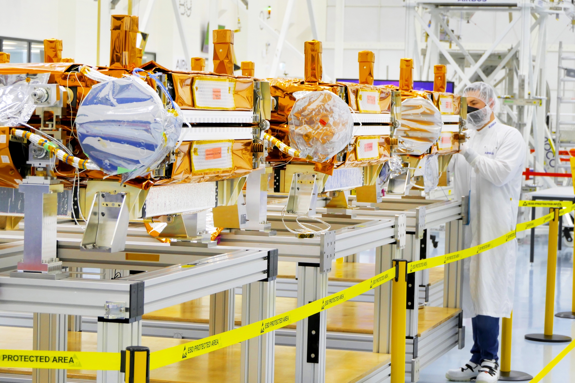

Sentinel-1C-Antennensegmente. (Bild: Airbus / Mathias Pikelj 2022)
Das neue Radarinstrument für Sentinel-1C ist weitgehend identisch mit den beiden Vorgängermodellen, weist aber eine Besonderheit auf, eine von Airbus patentierte Erfindung, die zum ersten Mal eingesetzt wird. Sie besteht aus Lötstellen an den wichtigsten Verbindungspunkten zum Satelliten, die bei starker Erwärmung schmelzen und die Radarantenne von der Satellitenplattform trennen. Beide Teile sind dann getrennt der vollen Reibungshitze ausgesetzt und verglühen beim Wiedereintritt in die Erdatmosphäre am Ende der nominellen Lebensdauer des Satelliten von 7,25 Jahren früher und schneller. Damit leistet die Airbus-Erfindung einen wichtigen Beitrag zur Vermeidung von Weltraummüll und zum Schutz der Umwelt im Orbit.
Die Teams von Airbus Space Systems haben die 12,3 m x 0,9 m große Antenne in Friedrichshafen gebaut und überprüft, während das elektronische Teilsystem in Portsmouth (Großbritannien) hergestellt wurde.
