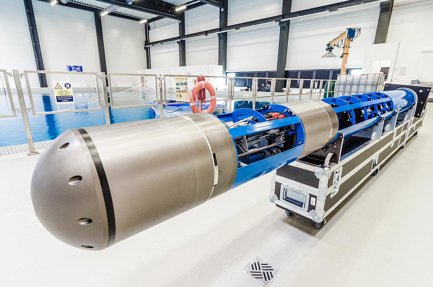

Ein weiterer Punkt ist zudem, dass die Systeme natürlich wasserdicht sein müssen und dabei einen hohe Korrosions- und Druckstabilität liefern sollen. Eine Aufgabe, die besonders bei Mechanismen und Aktuatoren nicht zu unterschätzen ist.

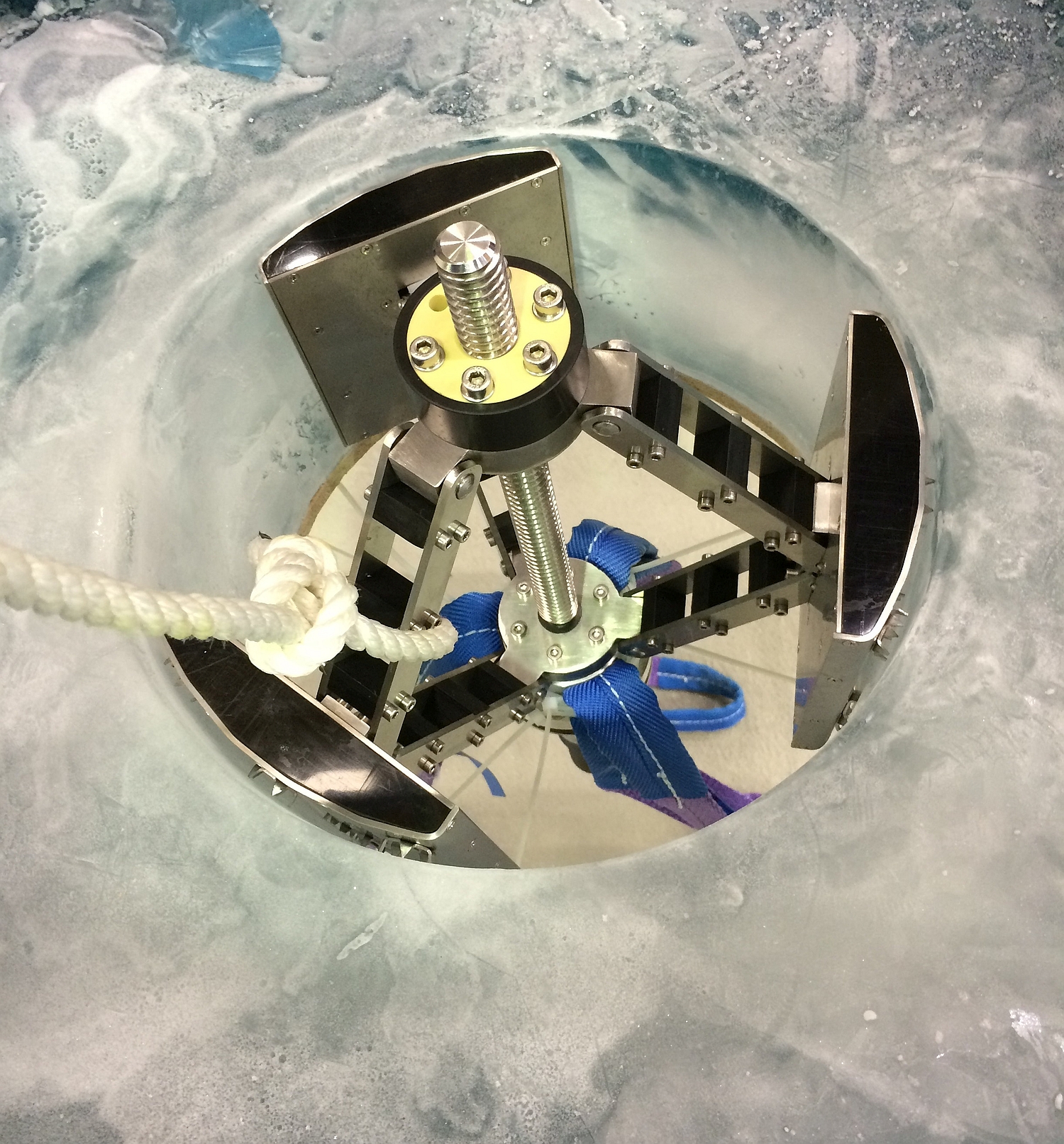

Eisanker des IceShuttles. Fixe Positionierung am Ende des Eiskanals.
(Bild: DFKI GmbH; Foto: Marius Wirtz)

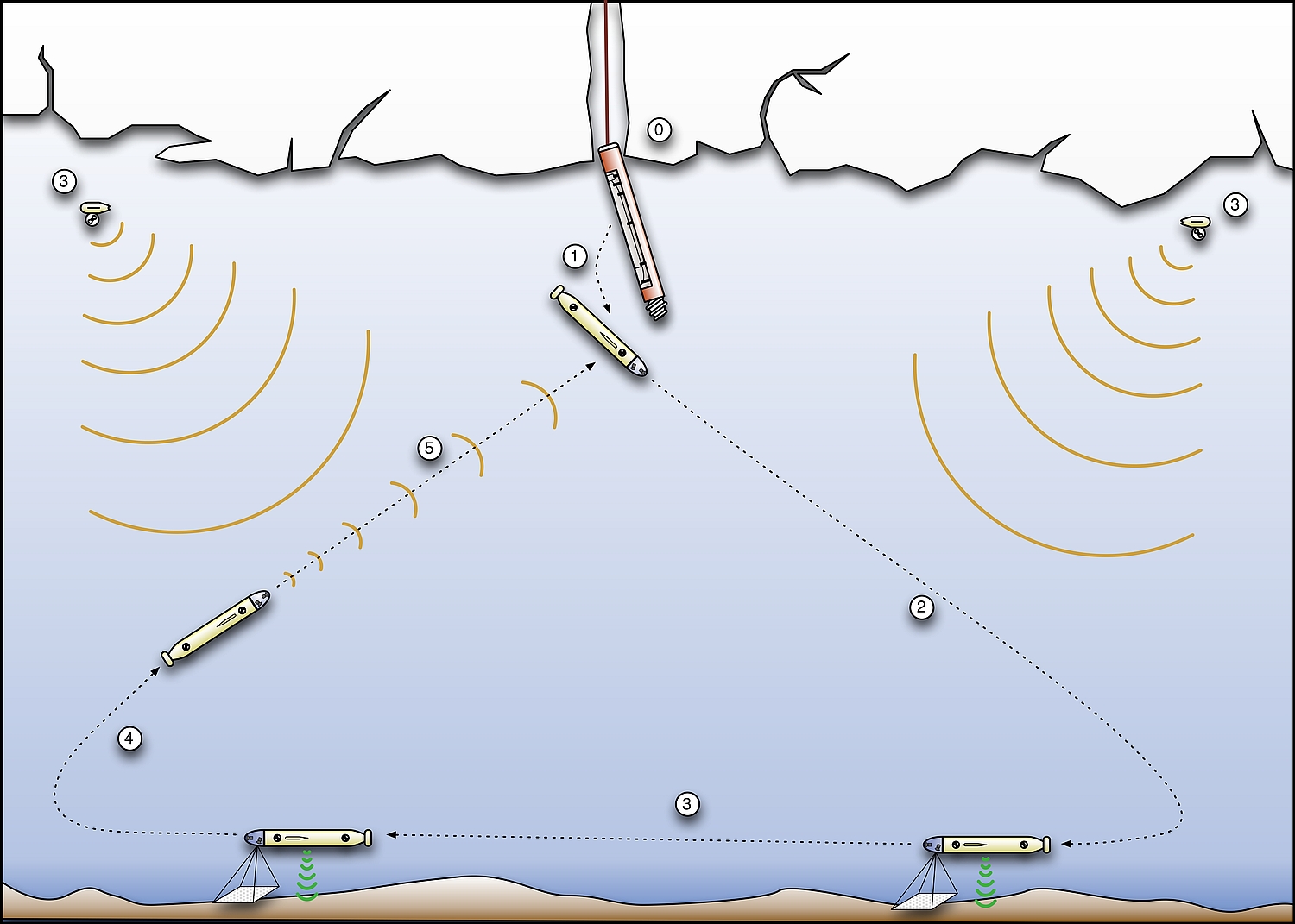

Missionszenario, schematische Darstellung. 0: Eisschicht wurde durchdrungen. 1: Aussetzen des AUV. 2: Tauchzellen bringen AUV zum Grund. 3: Navigation über dem Boden, Nutzung von sg. Glidern. 4: Aufstieg des AUV. 5. Anvisieren der Basisstation.
(Bild: DFKI GmbH; Foto: Jan Albiez)
von sg. Glidern.
Basisstation.

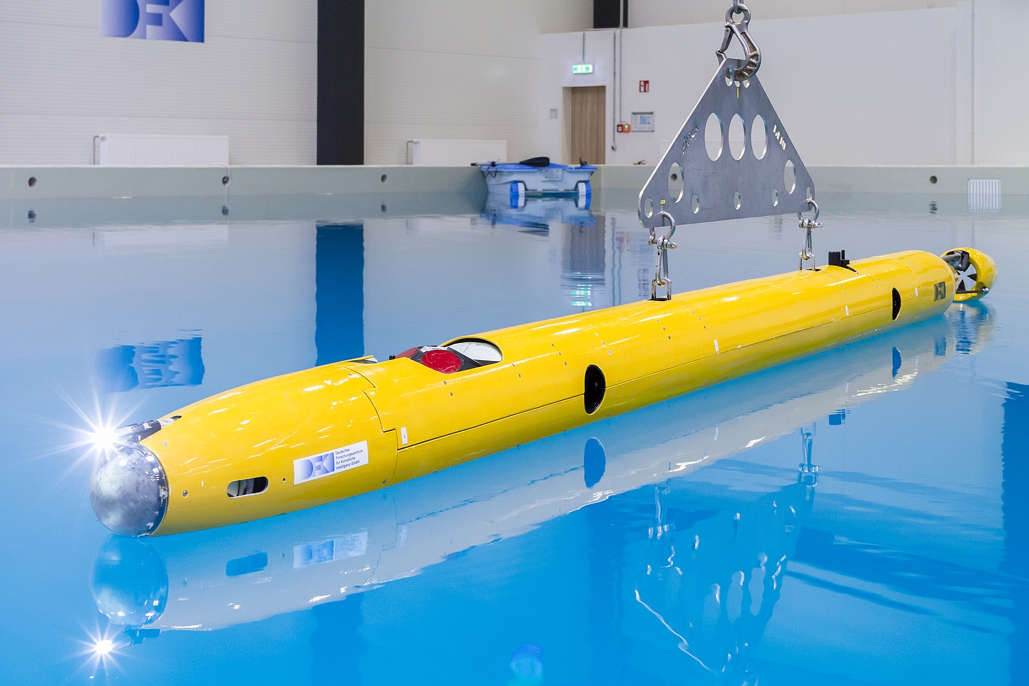

Das AUV Leng beim Wassern in der Maritimen Explorationshalle des DFKI RIC in Bremen.
(Bild: DFKI GmbH; Foto: Annemarie Popp)
in Bremen.

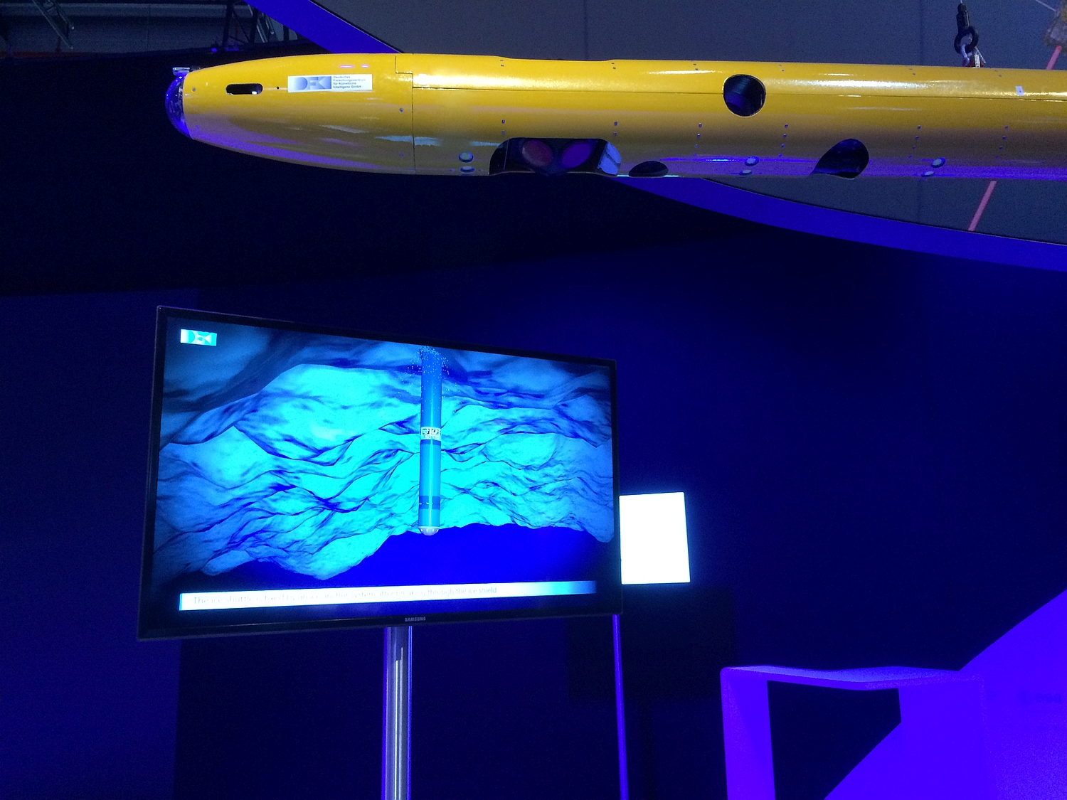

Das AUV Leng zusammen mit einer Videodarstellung des Missionszenarios als Exponat im Space-Pavillion der ILA 2016.

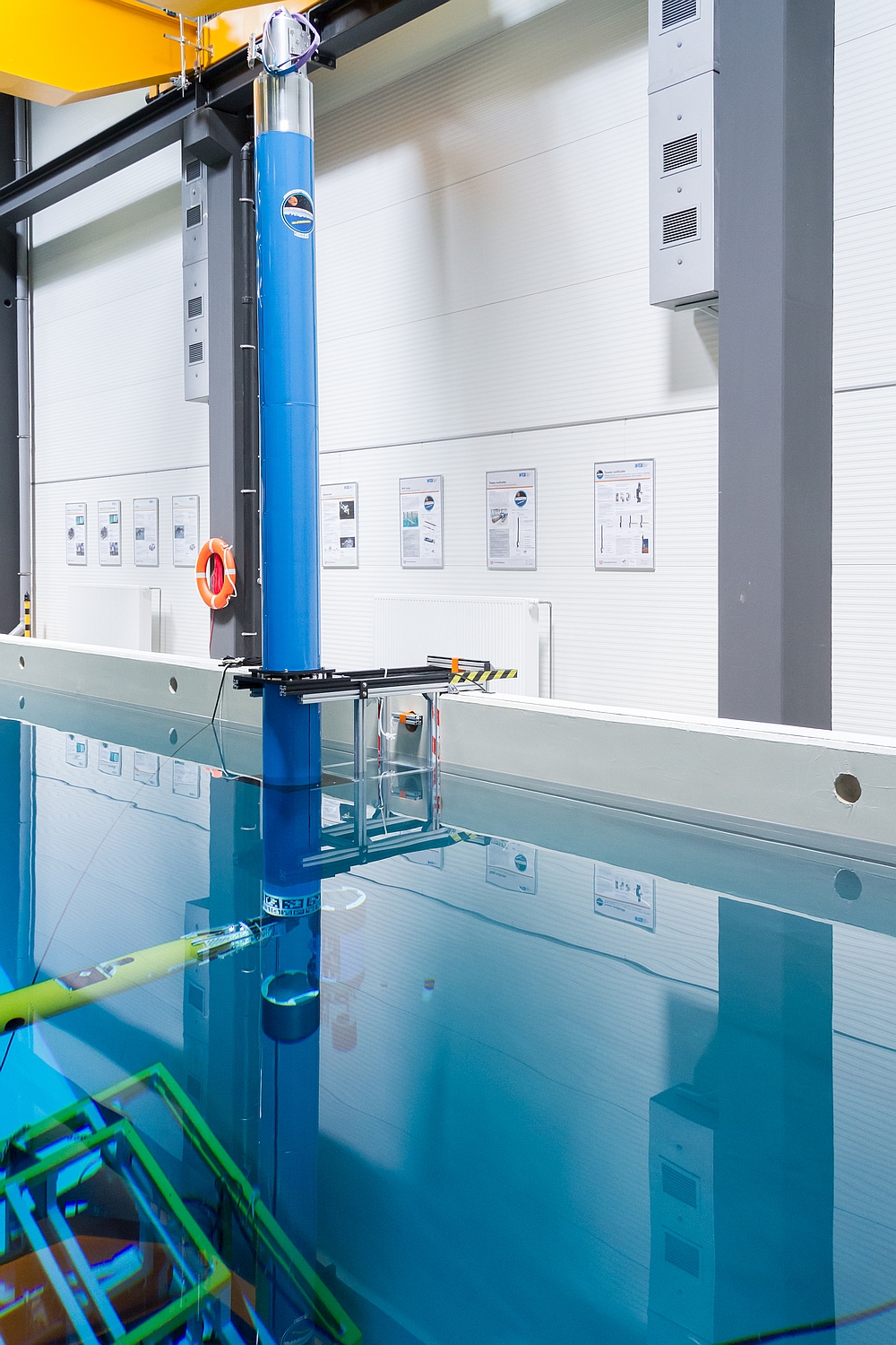

M. Wirtz: Eins der Alleinstellungsmerkmale des Projekts Europa-Explorer ist, dass wir uns nicht nur mit entweder einem Explorationsfahrzeug für den Ozean oder einer Eisschmelzsonde beschäftigt haben, sondern innerhalb des Projekts die gesamte Mission angefangen von der Oberfläche des Jupitermonds abbilden wollten. Hierzu gehört natürlich auch der Transport des Explorationssystems durch die dicke Wassereiskruste von Europa und entsprechend wurde neben dem Explorations-AUV Leng noch ein weiteres System, das IceShuttle Teredo entwickelt.
Das IceShuttle ist eine Eischmelzsonde, die über ein großes Nutzlastkompartement verfügt und somit das AUV in seinem “Bauch” durch das Eis transportieren kann. Das IceShuttle soll sich dabei gravimetrisch durch das Eis schmelzen, indem sowohl die Nase als auch die Seitenflächen kontrolliert beheizt werden.
Eine Herausforderung ist außerdem das Ausbringen des AUVs aus dem IceShuttle, da hier unterschiedliche Anforderungen berücksichtigt werden müssen.

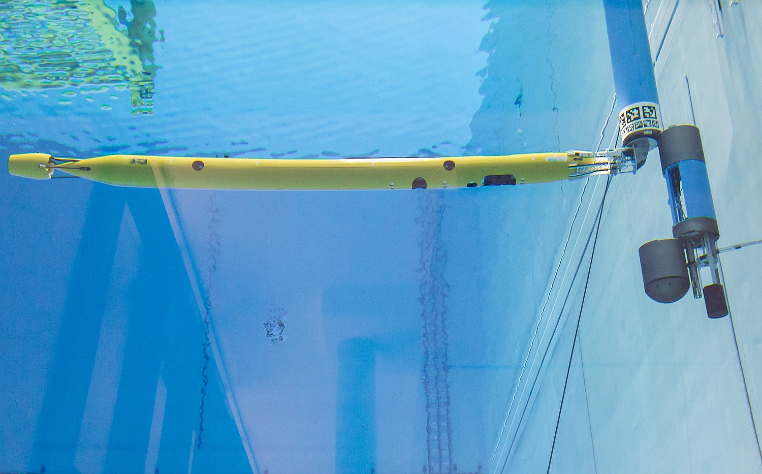

M. Wirtz: Im Rahmen einer Abschlusspräsentation zum Ende des Projekts wurde die grundlegende Idee des Missionskonzept in unserem großen Experimentalbecken in abstrahierter Form nachgestellt und demonstriert.
AUV Leng bei der Annäherung an das IceShuttle Teredo (Unterwasserperspektive).

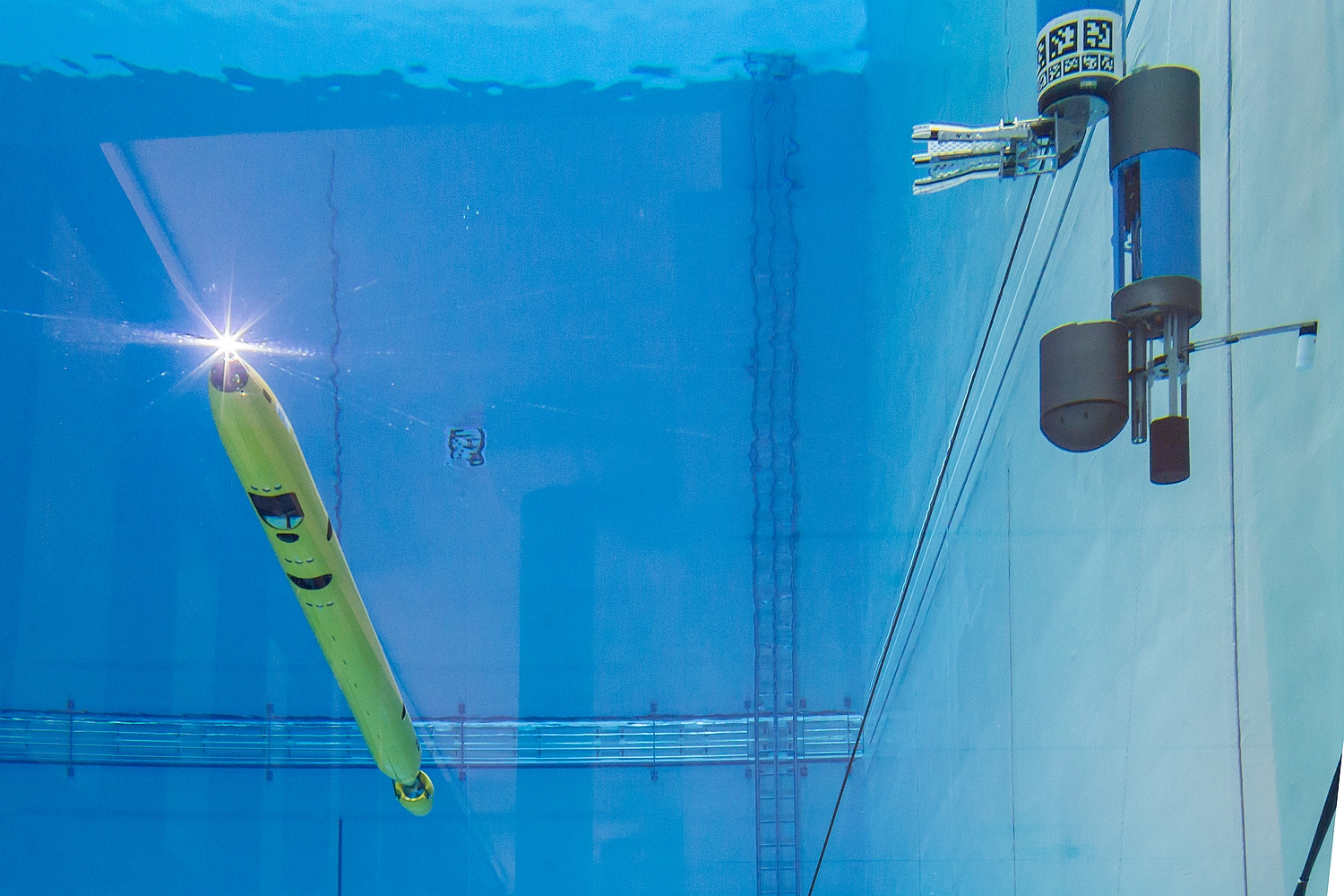

Erfolgreiches Docking an das IceShuttle Teredo (Unterwasserperspektive).
M. Wirtz: Als nächsten Schritt würden wir mit unseren Systemen natürlich gerne aus dem Labor in eine Umgebung wechseln die etwas realere Bedingungen abbildet. Hier wäre sicherlich ein erster Schritt der Test in einem Binnengewässer in Skandinavien im Winter. Darüber hinaus würden wir natürlich auch gerne an Expeditionen in Polarregionen teilnehmen und uns hier Schritt für Schritt an immer größere Herausforderungen heran tasten.

Die Kombination beider Systeme (AUV und IceShuttle) könnte besonderes für die Erforschung von Polarregionen hilfreich sein. Eine ganz besondere Anwendung wäre, wie bereits erwähnt, die Erforschung subglazialer Seen in der Antarktis, wie z.B. dem Wostoksee. Diese im Eis eingeschlossenen Wasserblasen stellen außerdem die beste, auf der Erde verfügbare Analogumgebung für die Vorbereitung einer Mission zum Jupitermond Europa dar.
RN: Gibt oder gab es eine in Planung befindliche Raumfahrtmission, für die das DFKI mit AUV und IceShuttle maßgebliche Vorarbeit geleistet hat?
M. Wirtz: Derzeit gab es eine solche Kooperation noch nicht.
RN: AUV und IceShuttle wurden auf der ILA in Berlin präsentiert. Wie ist das Projekt vom Fachpublikum aufgenommen worden?
M. Wirtz: Ich denke das Thema stößt auf Grund der ungewöhnlichen Randbedingungen generell auf großes Interesse, so auch auf der ILA.
