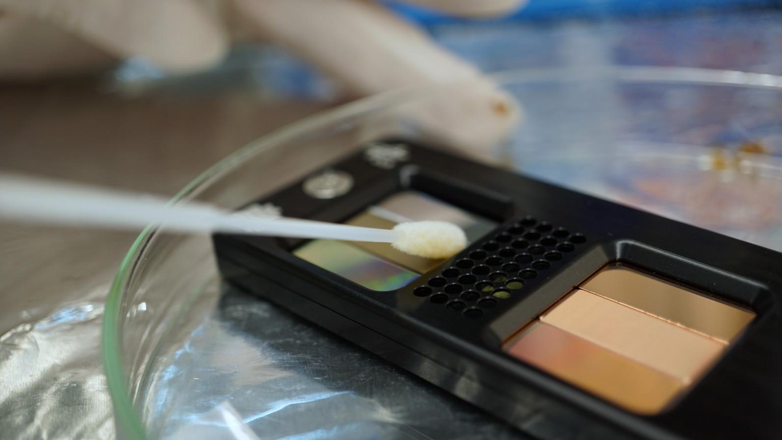

Dazu bekommen zehn ausgewählte Schulen besondere Probenträger, die sogenannten Touch Arrays. Auf ihnen sind Kupfer-, Messing- und Stahlflächen in einem Aluminiumrahmen verschraubt, jeweils mit drei verschiedenen Oberflächenstrukturen. Über 15 Wochen berühren die Schülerinnen und Schüler der Projektteams einmal wöchentlich alle Metallflächen der Touch Arrays. Die Zehn- bis 16-Jährigen hinterlassen dabei ihre Fingerabdrücke – und ihre ganz alltäglichen Mikroorganismen, die sonst zum Beispiel auf Türklinken oder Lichtschaltern haften. „Nachdem die jungen Forschenden die Touch Arrays angefasst haben, waschen und desinfizieren sie ihre Hände“, sagt Prof. Ralf Möller vom DLR-Institut für Luft- und Raumfahrtmedizin in Köln. „Der Ablauf ist genau festgelegt und die Ergebnisse sind wissenschaftlich vergleichbar, genau wie bei unserem Parallelexperiment auf der ISS.“
Im Versuchspaket für die Schulen befinden sich außer den Touch Arrays noch Stäbchen für Abstriche, Petrischalen und Probenentnahmegefäße für DNA-Tests von mikrobieller Kontamination. Die Proben werden in Zusammenarbeit mit den DLR_School_Labs ausgewertet. „Mit dem Experiment erhalten die Teilnehmenden Einblicke in die interdisziplinäre Forschung: Biologie, Medizin, Physik, Chemie und Materialwissenschaften kommen bei Touching Surfaces zusammen“, sagt Ralf Möller.
Berührungsfeld des Experiments „Touching Surfaces“. (Bild: DLR)
Kupfer, Messing und Stahl haben unterschiedliche Effekte auf Mikroorganismen
Nicht nur die Metalle, auch die unterschiedlichen Oberflächenstrukturen auf den Touch Arrays wirken sich auf die Bakterien aus. Jeweils eine Fläche ist glattpoliert, in zwei wurden mit einem Laser winzige Muster geschossen. „Die strukturierten Oberflächen haben gerade im Zusammenhang mit Kupfer zusätzliche Effekte auf die Inaktivierung von Mikroorganismen“, erklärt Ralf Möller. Kupfer besitzt generell antimikrobielle Eigenschaften und kann Bakterien unschädlich machen. Messing ist eine Mischung aus Kupfer und Zink. Stahl dient als Vergleichsmetall.
