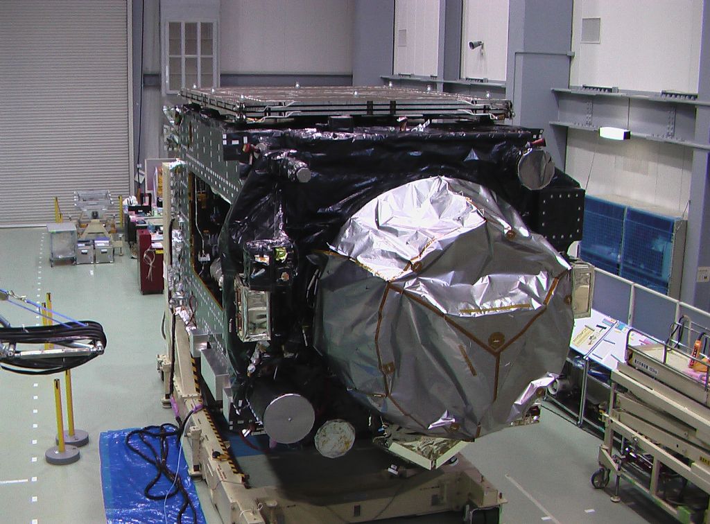

Am Boden von einer Station in Chile empfangene Telemetriedaten vom auf dem Satellitenbus DS2000 basierenden Raumfahrzeug bestätigten später das erfolgreiche Entfalten der beiden Solarzellenausleger. Sie geben dem Satelliten eine Spannweite von 25,3 Metern. Über 6,4 Kilowatt sollen die Solarzellen bereitstellen können, gemessen wurden nach Angaben der japanische Agentur für Luft- und Raumfahrtforschung (JAXA) bereits 6,7 Kilowatt. Innerhalb der ersten 10 Tage nach dem Start wird die Umlaufbahn von MICHIBIKI um die Erde mit vier Brennphasen des an Bord befindlichen Apogäumsmotors angehoben. Für den 12. September gegen 7:00 Uhr japanischer Zeit ist eine erste Zündung des Motors geplant. Verläuft alles wie geplant, befindet sich der Erdtrabant nach rund 2 Wochen schließlich auf seiner endgültigen Bahn. Deren Perigäum, der der Erde nächste Bahnpunkt, liegt bei rund 32.000 Kilometern, ihr Apogäum, der von der Erde am weitesten entfernte Bahnpunkt, bei rund 40.000 Kilometern über der Erde. Die Neigung der Bahn wird zwischen 39 und 47 Grad schwanken. Ein Erdumlauf auf dieser Bahn dauert 23 Stunden und 56 Minuten.

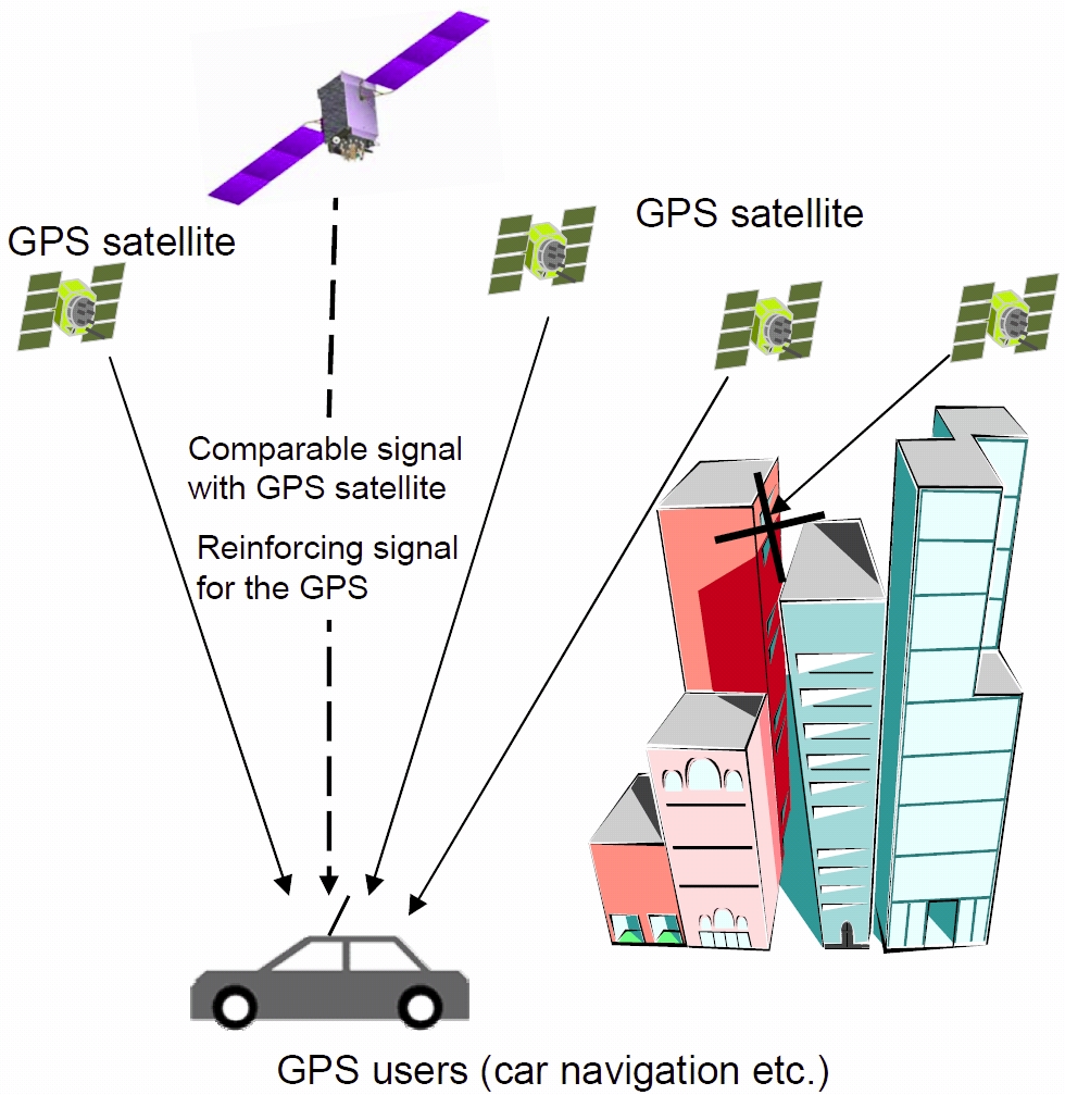

MICHIBIKI alias QZS 1 ist der erste einer Gruppe aus drei Satelliten, die zusammen eine QZSS für Quasi-Zenith Satellite System genannte Satellitenkonstellation bilden sollen, die über japanischem Boden rund um die Uhr Navigationssignale bereitstellen kann. Acht Stunden täglich werden MICHIBIKIs Navigationssignale in Japan zu empfangen sein. Bisher werden in Japan hauptsächlich vom US-amerikanischen Navigationssatellitensystem GPS gelieferte Navigationsdaten verwendet.
Aufgrund der vielen Berge auf Japans Inseln und der Hochhausschluchten in den japanischen Großstädten ist der Empfang von GPS-Daten nicht immer überall problemlos mit der erforderlichen Genauigkeit möglich. Die japanischen Navigationssatelliten sind daher als Ergänzung zu GPS gedacht. Für die Gebiete, in denen Navigationssignale bisher schlecht nutzbar waren, soll zukünftig eine Navigation mit einer Abweichung im Bereich eines Meters oder geringer möglich sein. Die zeitliche Verfügbarkeit von Navigationssignalen soll sich bei drei aktiven QZS auf 99,8 Prozent verbessern, ohne diese Satelliten liegt sie bei 90 Prozent.
