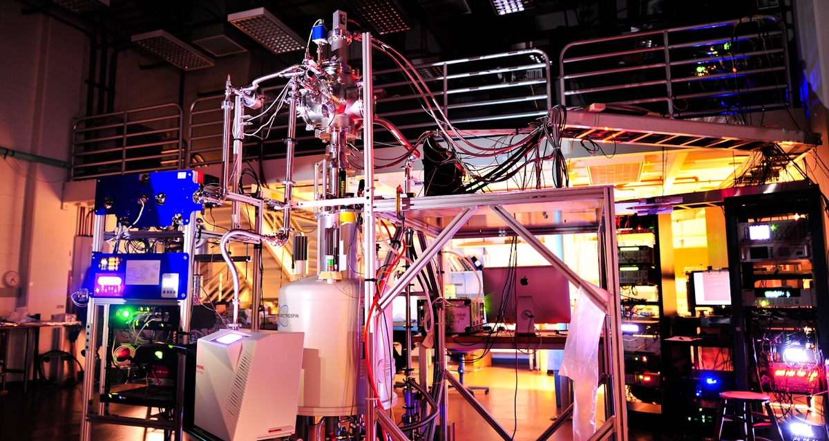

Blick nach Seattle: Während sich die Mainzer Project 8 Gruppe auf die Entwicklung atomarer Quellen konzentriert, wurden in USA erste Prototypen des Experiments aufgebaut. Das hier gezeigte Gerät ist das zweite, das die Kollaboration gebaut hat, und das erste, in dem Tritium verwendet wird. (Foto: A. Lindman / Project 8 Collaboration)
