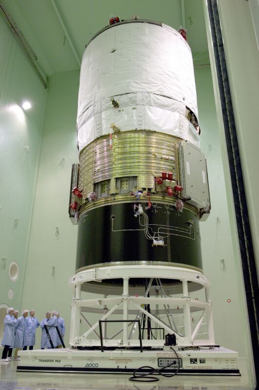

Die elf Tonnen schwere Test-Konfiguration des ATV-Flugmodells (die tatsächliche Startmasse liegt bei 20,5 Tonnen) wurde mit Hilfe eines Luftkissentransports an die große europäische Akustikanlage (LEAF = Large European Acoustic Facility) überstellt.
Das ATV, eine unbemannte Kapsel, die Vorräte zur ISS bringen soll, wird mit einer Ariane 5 in den Orbit gebracht werden. Die akustischen Tests sind ausgesprochen wichtig, dienen sie doch dazu sicherzustellen, dass das ATV den beim Start durch den ungeheuren Lautstärkepegel erzeugten Vibrationen widerstehen kann.
Akustische Vibrationen werden verwendet, um die Belastungen zu simulieren, denen das ATV während der ersten drei Minuten der Startphase ausgesetzt ist, wenn aerodynamische Kräfte an der Spitze der kräftigen Ariane 5 zerren.
Die gesamte Struktur des ATV, das etwa die Abmessungen eines typischen Londoner Doppeldeckerbusses hat, muss einen Schalldruck von 144 dB bei Frequenzen hauptsächlich zwischen 25 Hz und 5.000 Hz widerstehen können. Die selbe Menge akustischer Vibrationen wäre für den menschlichen Körper tödlich.

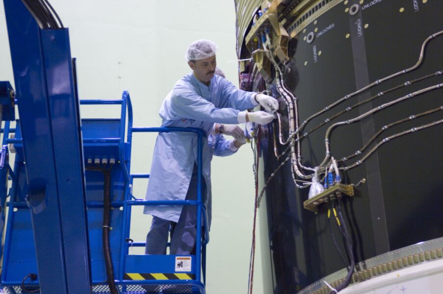

Über mehrere Tage hinweg wurden im speziell abgeriegelten LEAF verschiedene Tests durchgeführt. Die LEAF ist baulich vom übrigen ESTEC-Gebäudekomplex isoliert, damit die während der Tests entstehenden enormen Vibrationen nicht auf andere Gebäudeteile übergreifen. Dutzende Sensoren wurden an unterschiedlichen Stellen des ATV angebracht und maßen und überprüften das Materialverhalten. Zwei Dutzend Techniker und Ingenieure von EADS, Alcatel und anderen Firmen koordinierten die Testläufe.
