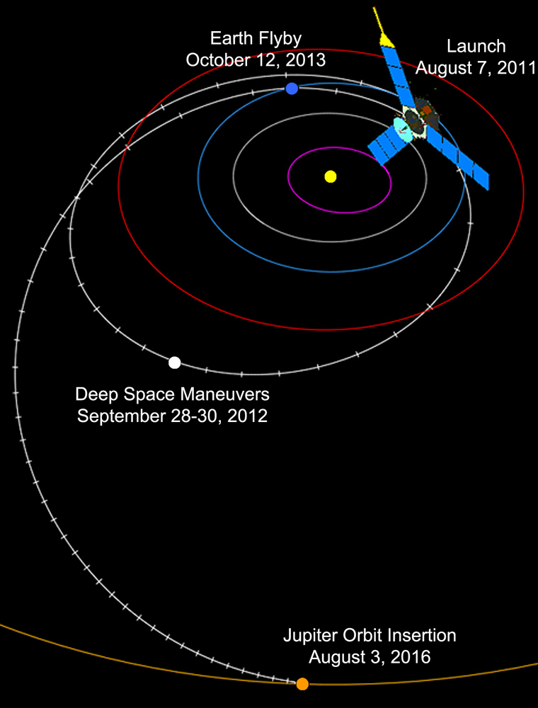

Junos Reise begann vor fast fünf Jahren am 5. August 2011 mit dem Start auf einer Atlas V551. Dieser Träger besitzt 5 Feststoffbooster als Starthilfe sowie eine wiederzündbare Centaur-Oberstufe, mit der der Einschuss in die Transferbahn zu Jupiter vorgenommen wurde. Kurz nach dem Start wurden die Instrumente der Raumsonde überprüft sowie erste Kurskorrekturen vorgenommen. Ein gutes Jahr nach dem Start wurden schließlich zwei längere Bahnmanöver durchgeführt, die jeweils etwa 30 Minuten dauerten und die Flugbahn korrigierten. Im Oktober wurde Juno mittels eines Swing-By Manövers an der Erde auf ihre Endgeschwindigkeit beschleunigt und auf Jupiterkurs gebracht.
Für den Einschuss in die Jupiterumlaufbahn wurden neben den wissenschaftlichen Instrumenten auch einige Softwarefeatures deaktiviert, um einem plötzlichen Neustart oder anderen Anomalien während dieser kritischen Phase vorzubeugen. Einige Minuten vor dem Einschuss wurde die Nutationsrate (Nickbewegung) gedämpft und das Raumschiff von zwei auf fünf Umdrehung pro Minute aufgespint, um die Lagestabilität zu verbessern. Die Triebwerkszündung selber nahm 35 Minuten in Anspruch und wurde mit dem Deep Space Network der NASA überwacht, das die Signale nach etwa 48 Minuten empfing.
Nun befindet sich Juno in einem Capture Orbit, den sie bis zum 14. Oktober beibehalten wird; in diesem Zeitraum werden zwei Jupiterumrundungen vollendet. Hier werden die wissenschaftlichen Instrumente wieder hochgefahren, getestet und kalibriert. Während des zweiten Orbits wird Junos Haupttriebwerk erneut für 22 Minuten zünden und die Raumsonde auf den Wissenschaftsorbit einschießen. Ab dem vierten Orbit, der am 16. November beginnen wird, soll die wissenschaftliche Arbeit aufgenommen werden.

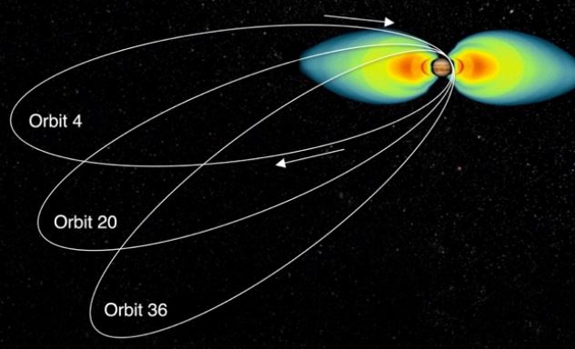

Die Umweltbedingungen um den Gasriesen zeichnen sich insbesondere durch ein extremes Magnetfeld aus, das bis zu zwanzigmal stärker ist als das der Erde. Ähnlich wie unser Heimatplanet fängt das Magnetfeld geladene Teilchen vom Sonnenwind (und Jupiters Vulkanmond Io) ein und zwingt sie in Gürtel um den Planeten. Aus diesem Grunde ist eine Annäherung an Jupiter für die Elektronik einer Raumsonde sehr gefährlich. Auf der anderen Seite muss Juno, um die gewünschte Messgenauigkeit zu erzielen, so nah wie möglich an Jupiters Wolkendecke heranfliegen (auf 4200 km – 7900 km Entfernung am Perijovum, dem jupiternächsten Punkt). Die Wahl des Wissenschaftsorbits spiegelt diese Problematik.
Junos Orbit führt über die Pole, wo die Strahlung am geringsten ist.
Junos Orbit führt über die Jupiterpole, wo die Strahlenbelastung für die Raumsonde am geringsten ist. Da sich der Planet um die eigene Achse dreht, bekommt Juno im Laufe der Mission die ganze Planeten“oberfläche“ zu Gesicht. Ein weiterer Vorteil dieses Orbits ist, dass der Jupiter sich nicht zwischen der Sonde und der Sonne/Erde befindet, was für die Energieversorgung und Kommunikation von Bedeutung ist. Gleichzeitig ist der Orbit hochelliptisch; eine Umrundung dauert 14 Tage. Dadurch ist die Geschwindigkeit der Raumsonde umso größer, je näher sie sich am Perijovum befindet und ihre Aufenthaltszeit in den gefährlichen Strahlungsgürteln geringer.

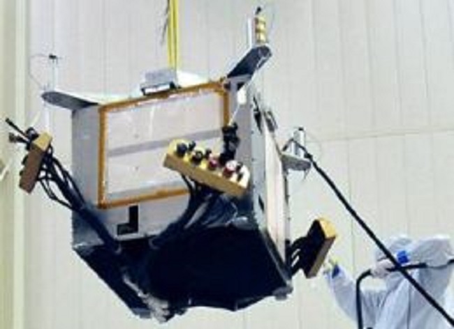

Um die empfindliche Elektronik vor der aggressiven Strahlung zu schützen, ist sie in einem 18 kg schweren Titanwürfel verbaut, die die Strahlung abschirmen soll. Diese Art von Strahlungsabschirmung ist ebenfalls ein Novum für die Raumfahrt.
