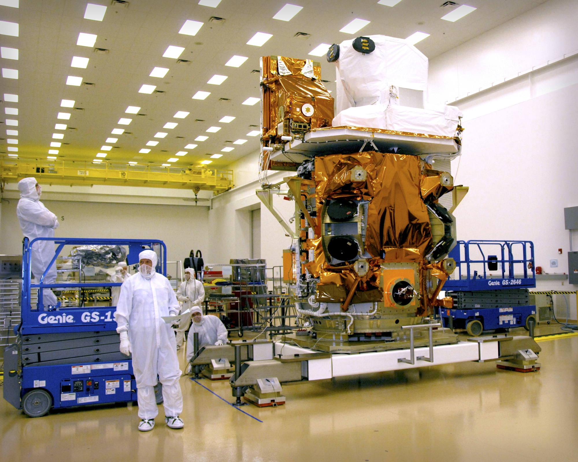

Der Start erfolgte gegen 19.02 Uhr MEZ vom Gelände der Vandenberg Air Force Base. Zum Einsatz kam eine Atlas 5 ohne Booster mit einer Centaur-Oberstufe. Der von der Orbital Sciences Corporation im Auftrag der NASA gebaute Satellit hat eine Masse von etwa 3 t und soll mindestens 5 Jahre lang Bilder von der Erdoberfläche anfertigen und zur Erde übermitteln.

Landsat 8 auf der Erde.
