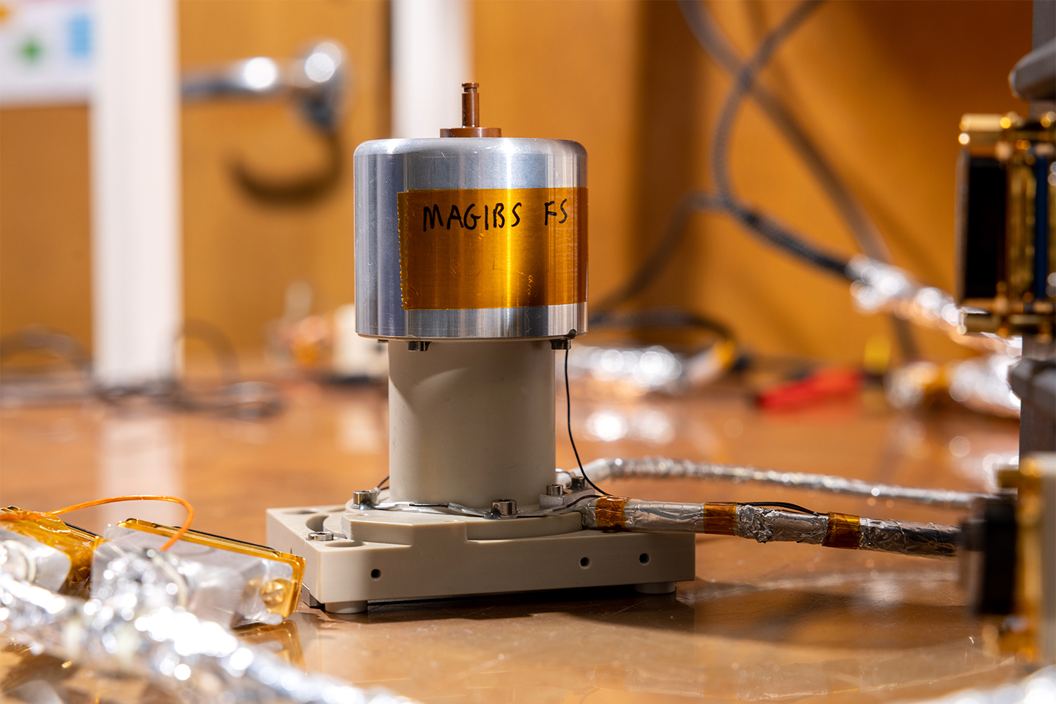

J-MAG-IB ist ein Binnenbord-Fluxgate-Magnetometer, entwickelt am Institut für Geophysik und extraterrestrische Physik (IGeP) der TU Braunschweig. Das Magnetometer ist Teil des Instrumentenpakets J-MAG. (Bild: Imperial College London/Thomas Angus)
Das Institut für Geophysik und Extraterrestrische Physik der TU Braunschweig trägt mit einem Fluxgate-Magnetometer zur Messkampagne bei. Das Projekt wird vom Bundesministerium für Wirtschaft und Klimaschutz über das Deutsche Zentrum für Luft- und Raumfahrt finanziell gefördert. Im Zusammenspiel mit zwei weiteren Magnetometern werden damit die Magnetfelder im Jupiter-System und insbesondere in der Nähe der Jupiter-Monde gemessen. Das Fluxgate-Magnetometer der TU Braunschweig ist Teil eines Magnetometerpakets (J-MAG), das auf der Raumsonde installiert wurde.
„Das J-MAG-Instrument ist dafür ausgelegt, kleinste induzierte Magnetfelder zu beobachten, die von Ozeanen unterhalb der Mond-Oberflächen herrühren. J-MAG erlaubt dadurch einen Einblick in das Innere der Jupiter-Monde. Des Weiteren ist der Jupiter-Mond Ganymed für J-MAG von besonderem Interesse. Er ist der einzige uns bekannte Mond mit eigenem Magnetfeld. Durch dieses Magnetfeld ist der Ganymed von einer eigenen, kleinen Magnetosphäre umgeben, die sich innerhalb der riesigen Jupiter-Magnetosphäre ausbildet und mit dem Jupiter-Magnetfeld dynamisch interagiert“, sagt Professor Ferdinand Plaschke vom Institut für Geophysik und Extraterrestrische Physik.
J-MAG wird von einem Konsortium europäischer Universitäten und wissenschaftlicher Institute unter der Leitung von Professor Michele Dougherty (Imperial College London) entwickelt. Die Hauptakteure sind dabei das Imperial College London, das Institut für Geophysik und extraterrestrische Physik der TU Braunschweig und das Institut für Weltraumforschung in Graz.
Das J-MAG-Instrumentenpaket besteht aus einer Hauptelektronikbox, die alle elektronischen Platinen des Instruments enthält, und aus drei Messsensoren: J-MAG-OB, J-MAG-IB und J-MAG-SCA. Hierbei bezeichnet J-MAG-OB ein Außenbord-Fluxgate-Magnetometer, entwickelt vom Imperial College London, und J-MAG-IB ein Binnenbord-Fluxgate-Magnetometer, entwickelt am Institut für Geophysik und extraterrestrische Physik (IGeP) der TU Braunschweig. Der dritte Sensor, J-MAG-SCA, ist ein skalares Magnetometer eines neuen Typs – ein sogenanntes Coupled-Dark-State-Magnetometer (CDSM) – entwickelt am Institut für Weltraumforschung und an der Technischen Universität in Graz. Alle Komponenten greifen ineinander, so dass ein besonders präziser Messstandard erreicht werden kann.

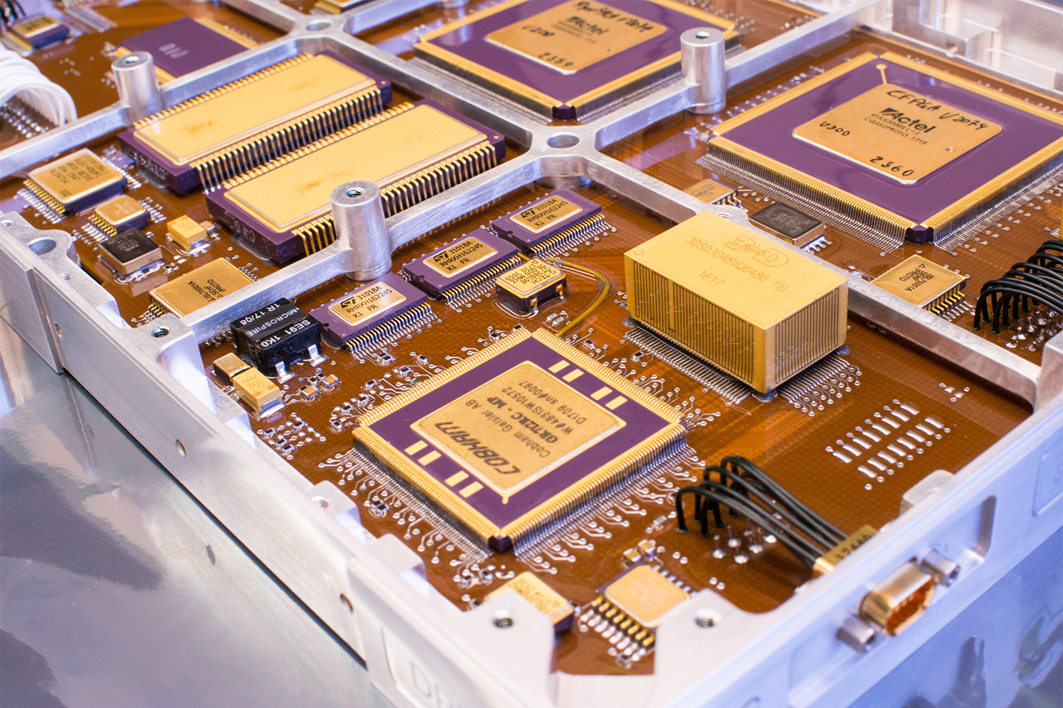

JANUS DPU: Abbildung der Datenverarbeitungseinheit des JANUS-Kamerasystems. (Bild: IDA)
Optisches Kamerasystem untersucht Mondoberflächen und kartiert Jupiter-Wolken
Am Institut für Datentechnik und Kommunikationsnetze der TU Braunschweig wurde unter Leitung von Professor Harald Michalik die Datenverarbeitungseinheit der JANUS-Kamera gebaut. Sie wurde unter anderem in Italien und Deutschland entwickelt und hat die Aufgabe, die Oberflächen der Jupiter-Monde Ganymed, Kallisto und Europa zu charakterisieren, um damit ihre geologische Aktivität untersuchen zu können. Außerdem können damit Wolkenformationen in der hochstrukturierten Jupiter-Atmosphäre, das Jupiter-Ring-System und kleinere Jupiter-Monde beobachtet und studiert werden.
Das multispektrale Kamerasystem mit 13 Filtern in verschiedenen Wellenlängenbereichen wird eine Auflösung von bis zu 2,4 Meter auf Ganymed und etwa 10 Kilometern auf Jupiter haben. Die Datenverarbeitungseinheit steuert die Kameraelektronik und komprimiert die Bilddaten in Echtzeit, bevor die Bilder in den Datenspeicher des JUICE-Raumfahrzeuges kopiert und von dort mit geringer Datenrate zur Erde gesendet werden.
