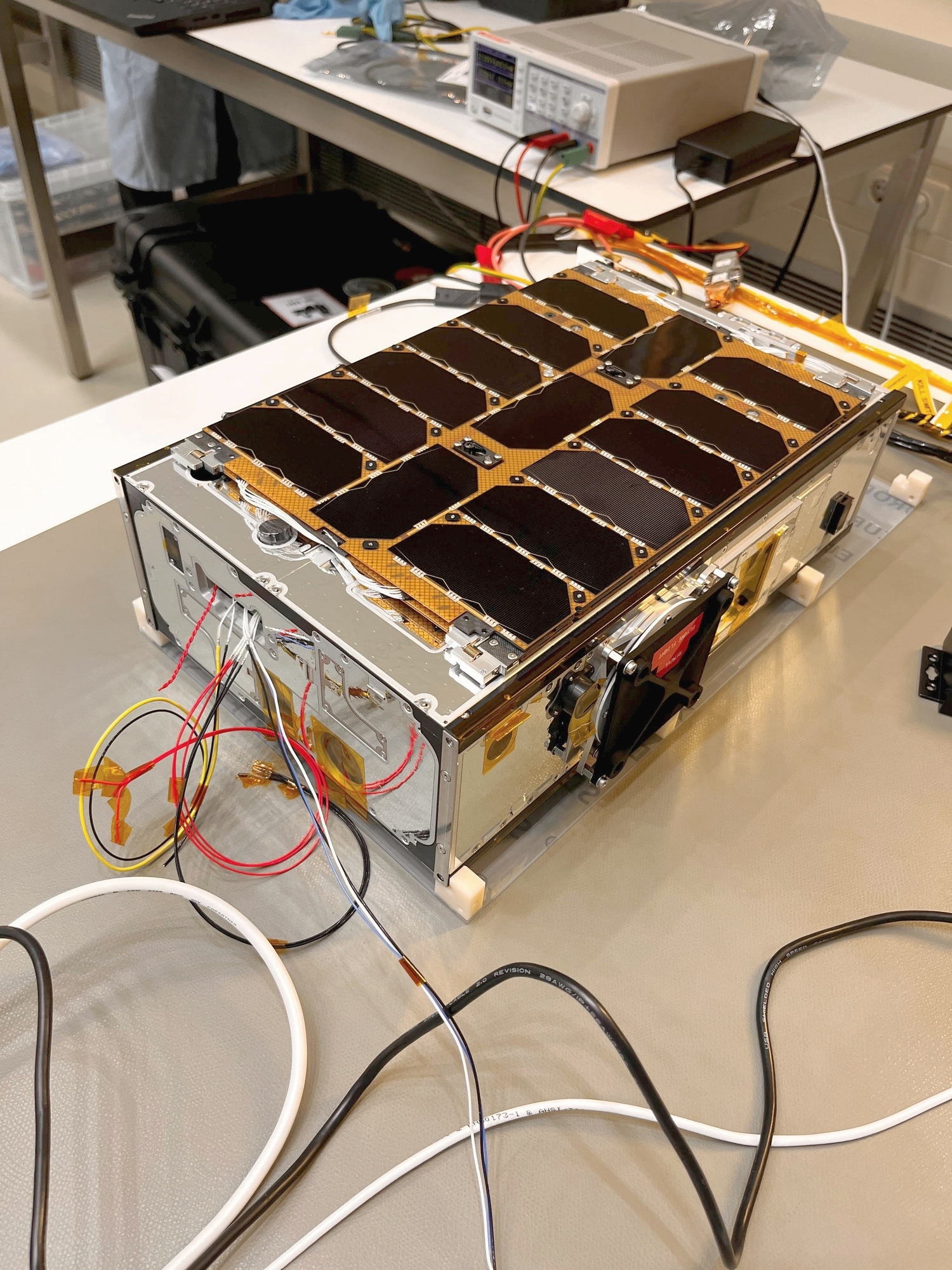

Der Juventas CubeSat ist im ESA ESTEC Testzentrum angekommen. (Bild: ESA-F. Perez Lissi)

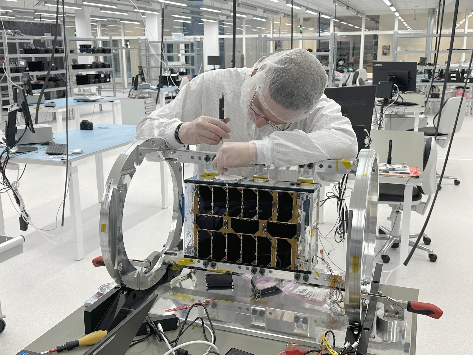

Der nur 37 x 23 x 10 cm große Juventas CubeSat wird im Auftrag der ESA vom luxemburgischen Unternehmen GomSpace betreut, wobei die Integration der Raumsonde am Hauptsitz von GomSpace in Dänemark stattfand. Das Unternehmen hat sich auf CubeSats spezialisiert – kleine, kostengünstige Satelliten, die aus standardisierten 10 cm-Boxen zusammengebaut werden – obwohl diese in der Regel für den Erdorbit bestimmt sind.

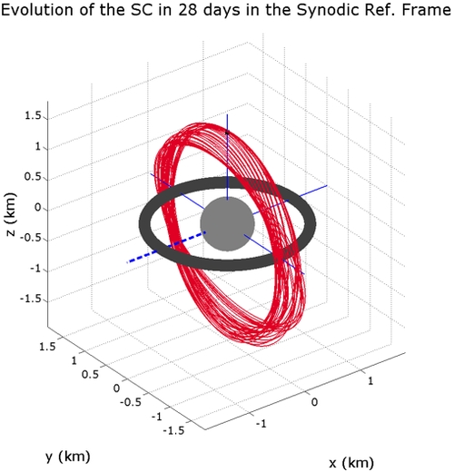

Juventas' Orbit. (Grafik: GomSpace)
Juventas‘ Orbit. (Grafik: GomSpace)

Für die Radar-Vermessung des kleineren Asteroiden wird Juventas in eine einzigartige “selbststabilisierte Terminator-Umlaufbahn“ um Didymos eintreten. Dazu gehört es, parallel zur Tag-Nacht-Terminator-Linie des Asteroiden zu kreisen und dabei die schwache Gravitation des Asteroiden mit dem schwachen, aber stetigen Druck des Sonnenlichts selbst – dem solaren Strahlungsdruck – auszugleichen.
Tatsächlich ist die Schwerkraft von Didymos so gering, dass Juventas mit einer Geschwindigkeit von nur wenigen Zentimetern pro Sekunde in der Umlaufbahn sein wird, und JuRa wird diese niedrige Geschwindigkeit nutzen, um dasselbe kodierte Signal mehrmals zum Asteroiden zu senden, was das Gesamtsignal des Instruments zum Rauschverhältnis erhöht. Die reflektierten Signale werden dekodiert und auf der Erde in ein 3D-Bild umgewandelt.

Juventas bei GomSpace. (Bild: GomSpace)
