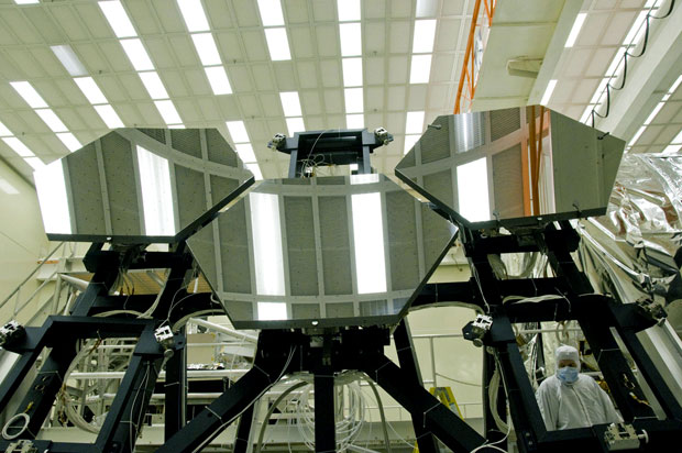

Die ersten 6 Segmente des Hauptspiegels des James Webb Space Telescope der NASA haben in der X-ray and Cryogenic Facility am Marshall Space Flight Center in Huntsville (USA) einen Kältetest absolviert.

Drei Segmente des Hauptspiegels des JWST im Teststand der NASA
(Bild: NASA/MSFC)
Dabei wurden sie auf bis zu -250 °C gekühlt und hochgenau vermessen. Die normale Betriebstemperatur im All soll bei etwa 50 Kelvin (-223 °C) liegen. Bei diesen tiefen Temperaturen festgestellte kleine Unebenheiten sollen bei der Tinsley Corporation in Redmond (USA) noch „auspoliert“ werden. Erst dann bekommen die aus dem Leichtmetall Beryllium bestehenden Segmente einen dünnen Goldüberzug aufgedampft.
