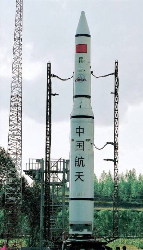

Eine KT 1 auf der Startrampe.
(Bild: CASIC)
