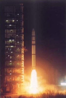

Nach vier Jahren Entwicklung stand dann schließlich 1969 die erste CZ 1 auf der Startrampe, doch endete dieser erste Startversuch in einem Fehlschlag. Erst 1970 brachte man den ersten chinesischen Satelliten, Dong Fang Hong 1 (DFH 1 chin. für Der Osten ist rot), in den Weltraum. Dieser Satellit war nichts anderes als ein Radiosender mit Batterien, der das Lied Der Osten ist Rot (woraus sich der Name des Satelliten ableitet) aussendete. Die zweite Nutzlast war der Satellit Shijian 1 (chin. Übung), der zur Technologieerprobung diente.
(Bild: CGWIC)
In den 1990er Jahren überraschte China die Welt dadurch, dass man die CZ 1, di zu diesem Zeitpunkt seit mehr als 20 Jahren nicht mehr geflogen ist, in einer modifizierten Form wieder einsetzte. Dabei gab es vor allem neue Triebwerke in den Stufen sowie eine komplett neue Drittstufe. Mit dieser neuen Rakete, die den Namen CZ 1D erhielt, führe man suborbitale Wiedereintrittsversuche durch, wobei die Nutzlasten auf eine Höhe von über 1000 km gebracht wurden und dann wieder in die Erdatmosphäre eintraten. Die CZ 1D startete 1995 zum erstem Mal.
